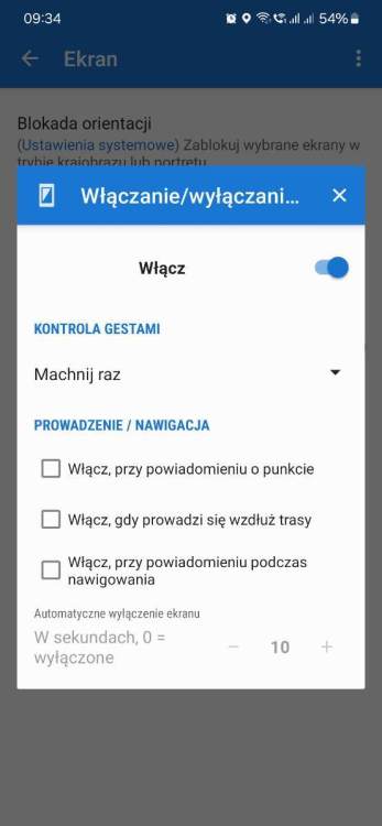

keltu Napisano 5 Lutego Udostępnij Napisano 5 Lutego (edytowane) Cytat 4. Włączamy AOD display i profile na telefonie. Dzięki temu telefon można wybudzić dotknięciem ekranu bez szukania czujnika linii papilarnych czy przycisków na telefonie W Locusie możesz sobie włączyć wybudzanie ekranu machnięciem ręki. Edytowane 5 Lutego przez keltu Cytuj Odnośnik do komentarza Udostępnij na innych stronach More sharing options...
