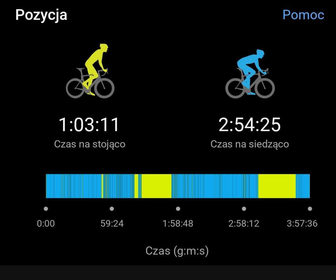

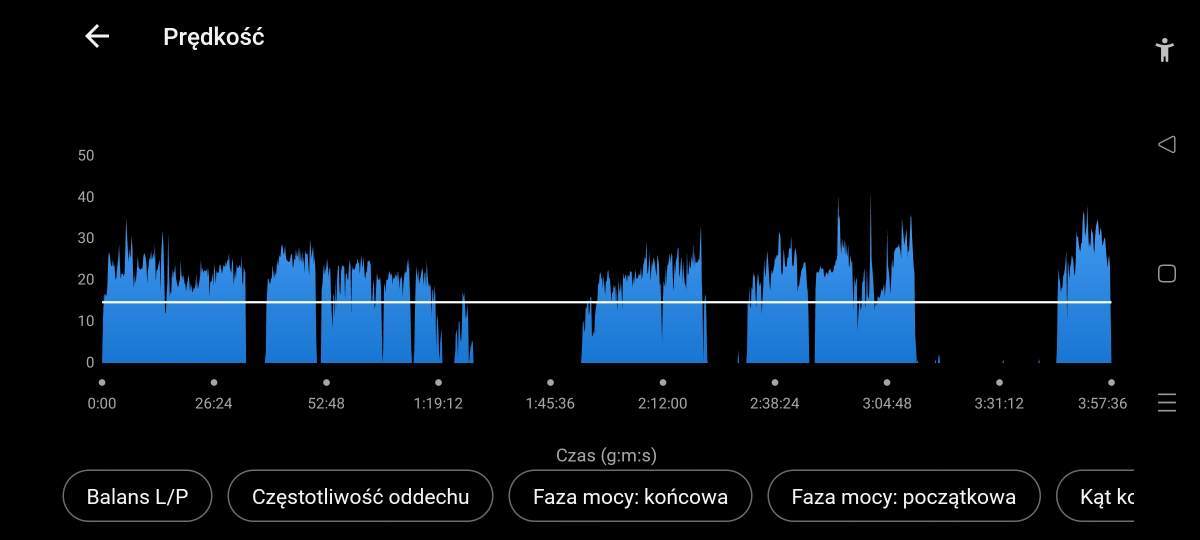

chopmaz Napisano 28 Czerwca Udostępnij Napisano 28 Czerwca Dzisiaj zrobiłem sobie rundkę po lasach, niecałe 60km. Wrzucę tutaj screeny, bo jestem ciekaw co się zadziało. Pierwszy raz to się przytrafiło. Chodzi o czas liczony na stojąco i na siedząco. Pedały Assioma Favero. Wychodzi na to, że czas spędzony na odpoczynku zliczylo jako czas liczony na stojąco podczas jazdy. Ktoś coś o co tu chodzi? Cytuj Odnośnik do komentarza Udostępnij na innych stronach More sharing options...

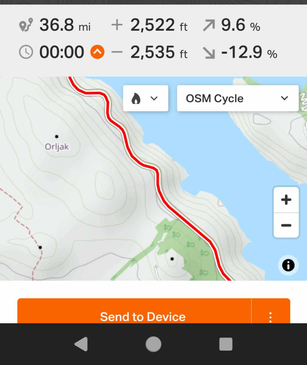

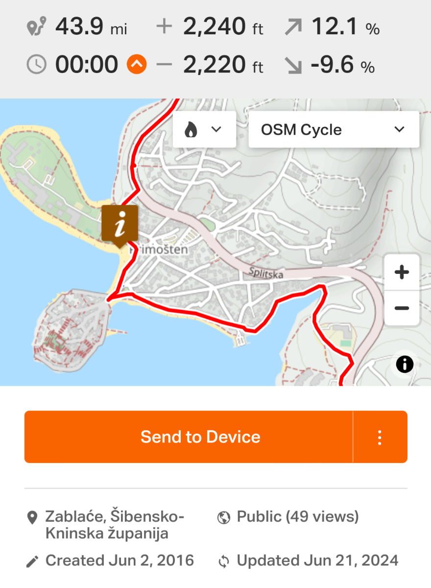

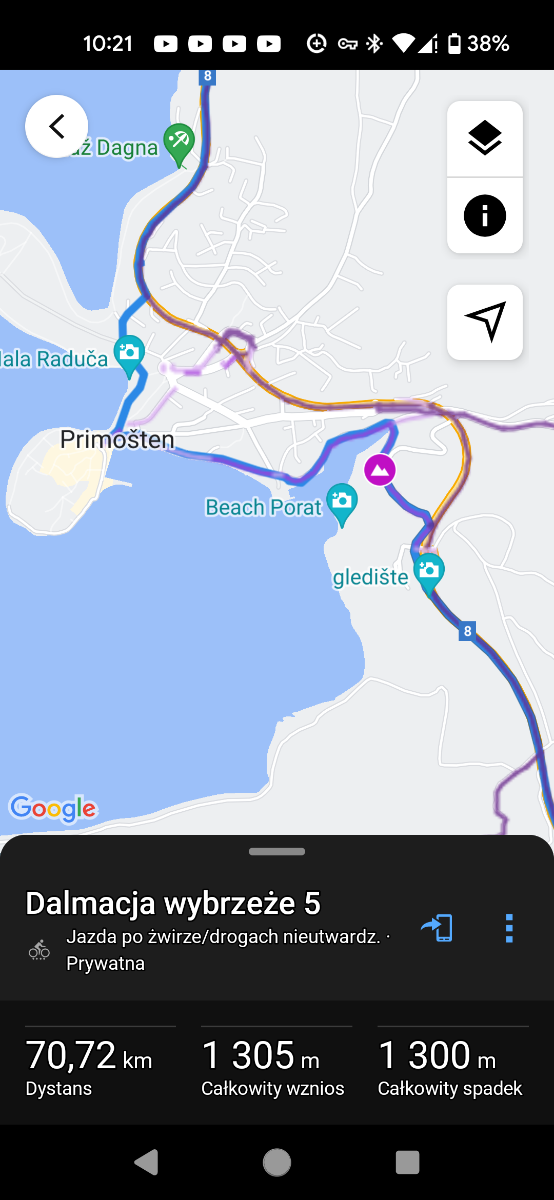

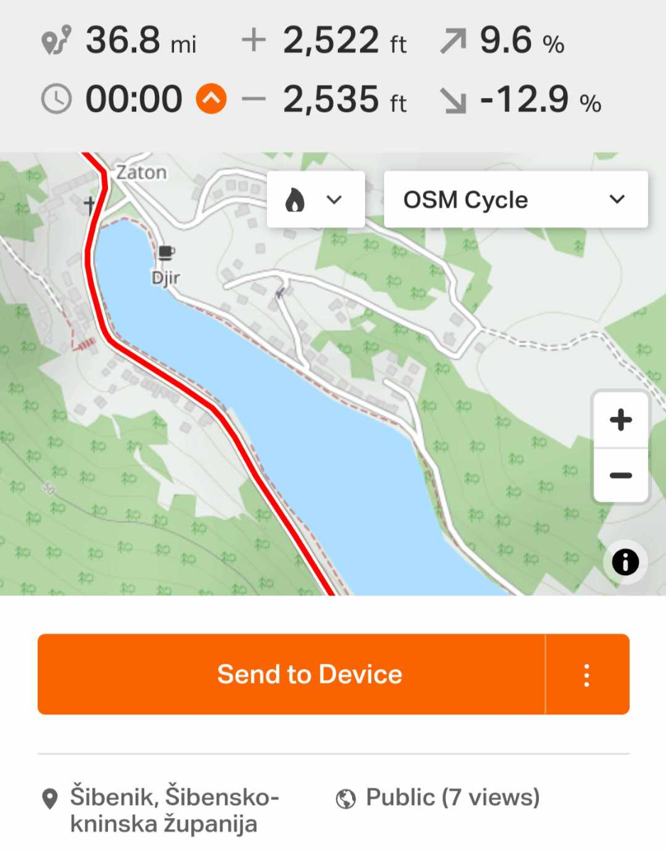

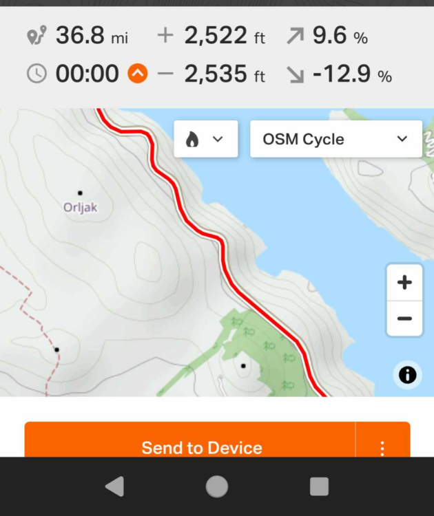

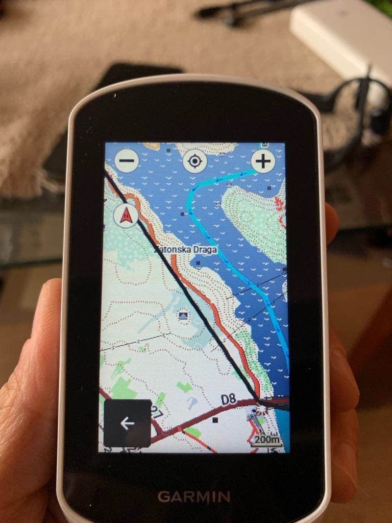

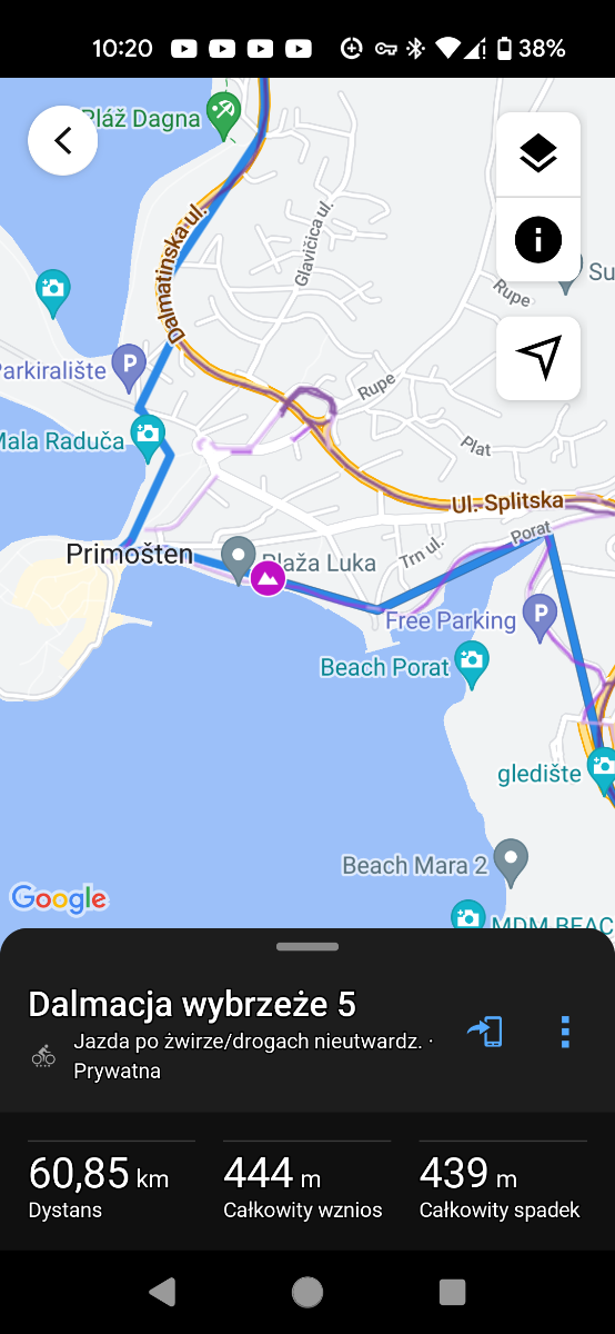

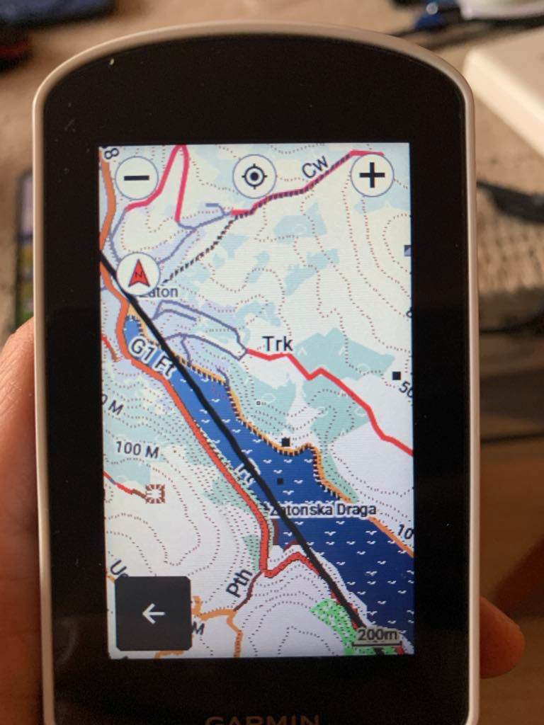

AniaSa Napisano 3 Lipca Udostępnij Napisano 3 Lipca (edytowane) Czy komus tak sie wyświetlają trasy z przeslanego gpx. Oryginal wyglada normalnie ale przerobiony przez Garmina connect wrzucone do EE2 bylo liniami prostymi 🫣 wczesniej testowalam i tak nie było 😆 dzialalo poprawnie. Tez soft?? Czy jednak ucina cos program? Pliki gpx byly małe ok 150 kb Edytowane 3 Lipca przez AniaSa Cytuj Odnośnik do komentarza Udostępnij na innych stronach More sharing options...
pecio Napisano 4 Lipca Udostępnij Napisano 4 Lipca (edytowane) A jak masz w E2 ustawione opcje nawigacji. Bo wygląda jakby na krechę i brał tylko początek i koniec z gpx. A sprawdź na innym wcześniej wgranym co wiesz ,że dobrze się pokazywał. Edytowane 4 Lipca przez pecio Cytuj Odnośnik do komentarza Udostępnij na innych stronach More sharing options...
AniaSa Napisano 4 Lipca Udostępnij Napisano 4 Lipca Nic w ustawieniach nie zmienialam. W tym samym portalu stworzone. Ten sam format sciagniety. W różnym czasie i wgrany. Nawet nie byla włączona nawigacja a tylko "widoczność śladu". Zastanawiam sie czemu tak. By uniknac na przyszłość tego typu problemu. Bo na drogach ujdzie ale w górach na szlaku to juz lipa jest. Inny pokazuje wciaz dobrze. Jakby tylko te pliki byly złe ale same w sobie sa prawidłowe 😆 Cytuj Odnośnik do komentarza Udostępnij na innych stronach More sharing options...
pecio Napisano 4 Lipca Udostępnij Napisano 4 Lipca A sprawdź w odwrotną stronę z E2 na "mapa" w kompie czy się wyświetli poprawnie. Jak coś to później sprawdzę u siebie czy jakieś kwiatki w Connect znowu nie zakwitły. Cytuj Odnośnik do komentarza Udostępnij na innych stronach More sharing options...
AniaSa Napisano 4 Lipca Udostępnij Napisano 4 Lipca (edytowane) Właśnie jeszcze raz pobralam te pliki ze strony źródłowej gdzie zostal utworzony. Wrzuciłam do GC i co ciekawe sa poprawne. Zmienil sie dystans, przewyzszenia. To te same pliki. 1 zdjecie oryginal, 2 z bledem, 3 z dzis poprawne... Czyli jakis blad pobrania pliku albo "chwilowy" GC ktory wystąpił w czasie kiedy go pobierałam? Wyglada ze EE2 niewinny 😆 Edytowane 4 Lipca przez AniaSa 1 Cytuj Odnośnik do komentarza Udostępnij na innych stronach More sharing options...
