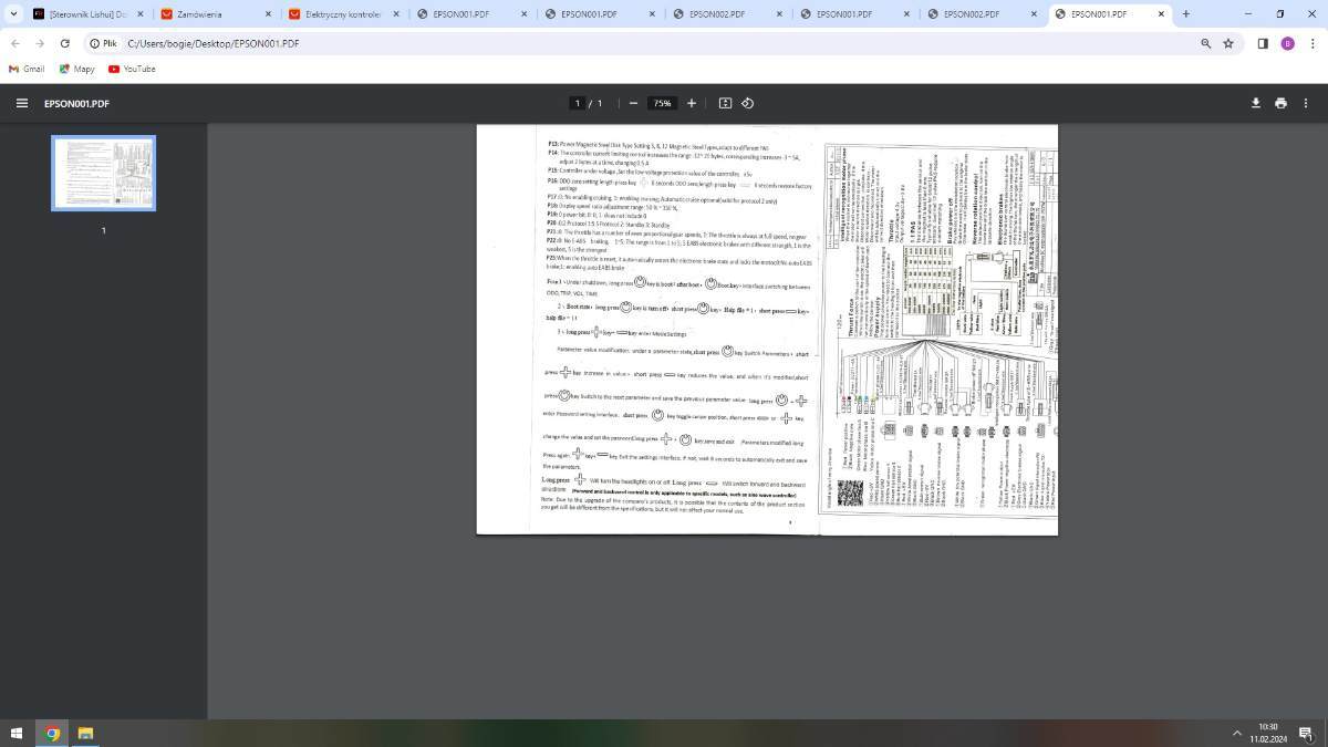

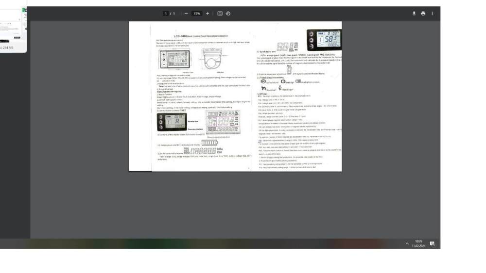

bogiel Napisano 11 Lutego 2024 Autor Napisano 11 Lutego 2024 Witam ponownie. Zakupiłem taki sterownik i wyświetlacz. https://pl.aliexpress.com/item/1005005797894356.html?spm=a2g0o.order_list.order_list_main.5.349b1c24CNDZdx&gatewayAdapt=glo2pol Parę dni temu go podłączyłem. Wydaje mi się żę wszystko jest ok. Tzn wyświetlacz działa nie widać ognia. Kontroler ma opcje rozpoznawania kierunku kręcenia koła. Zwarłem te kabelki i koło pięknie zaczęło się obracać. Jednak co zrobić żeby pojechać tym rowerem na elektrycznym biegu. Nie wyskakują żadne błędy na wyświetlaczu (pisze e00). Reakcja na hamulec jest. Czy ja cos jeszcze będę potrzebował albo cos jest źle skonfigurowane? Dodaje jeszcze instrukcje do niego. Jednak jest w słabej rozdzielczości ale może pomoże. Cytuj
ArtGD Napisano 12 Lutego 2024 Napisano 12 Lutego 2024 Wspomaganie nie działa? Jeśli nie, to czy podłączyłeś czujnik PAS albo manetkę? Kable do "uczenia" zwierasz tylko żeby sterownik nauczył się kręcić kołem. Potem należy je rozłączyć. Cytuj
