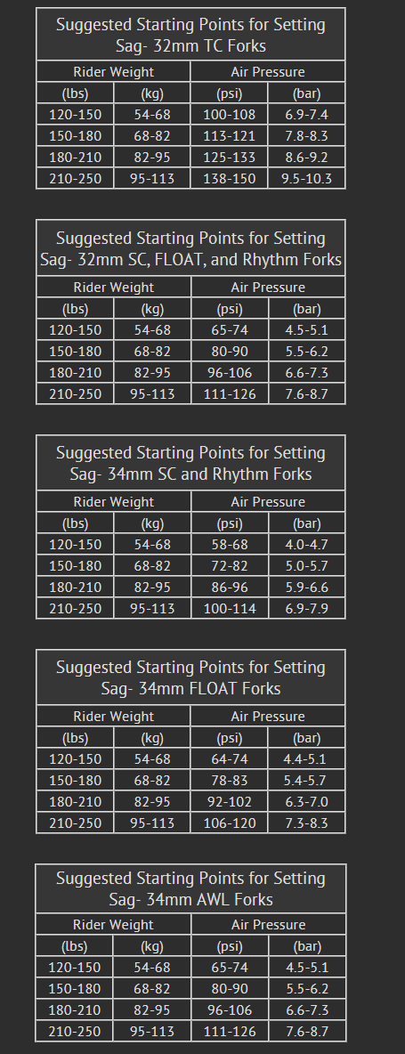

135kg to mam jeszcze trochę zapasu :) w zupełności wystarcza.
Zamówiłem fox 32 factor i sid ultimate ... zobaczęco dojedzie jeden dla mnie drugi dla drugiej polówki.
Co do FOX to teoretycznie według tabel jest takie same obciążenie max dla 32 i 34  patrząć po ustawieniach
https://www.ridefox.com/fox17/help.php?m=bike&id=2829#settingforkairpressure
