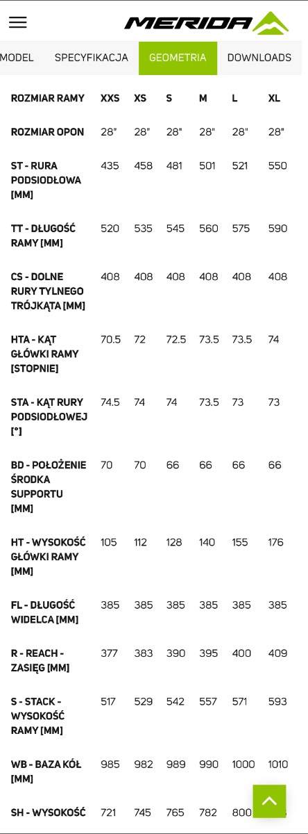

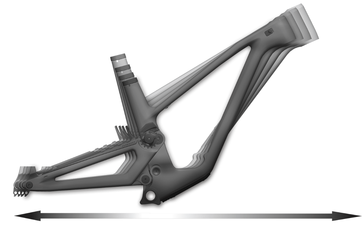

Rumcajs. Napisano 28 Stycznia Udostępnij Napisano 28 Stycznia Siema. Temat wynika z chęci potrzeby zaspokojenia mojej ciekawości. Nie jeżdżę na szosie, nie zamierzam, nie pytam o rozmiar, temat zupełnie nie o tym. Zanim przejdę do szosy powiem jak to wygląda w mojej „dziedzinie”. Rower wraz z rozmiarem rośnie w każdą stronę, rośnie reach, w bardziej ogarniętych markach również chainstay, co przekłada się na ogólny wzrost bazy kół. Logiczne i bezsprzeczne, rider zawsze osadzony jest w centralnej pozycji roweru niezależnie od jego wzrostu. Zapewnione zostają możliwie takie same wrażenia z jazdy. Kąty pozostają prawie nieruszone, delikatnie zmienia się kąt podsiodlowy aby wynikowy kąt dla różnej długości nogi był taki sam. Ideałem były by jeszcze dedykowane rozmiary kół do każdego rozmiaru ale to już w sferze fantazji. Może kiedyś, geometria progresywna v3? Przykladowy rys ze strony Forbiddena ładnie pokazuje o co chodzi: Ostatnio przypadkiem gdzieś tam trafiłem na tabele geometrii jakiejś szosy, dla przykładu niech to będzie ta tabela: Jak widać, baza kół od najmniejszego do największego rozmiaru rośnie o… 25mm? Przy czym aby wydłużyć długość ETT wypłaszczony jest kąt podsiodlowki i wyostrzony kąt główki o 4(!) stopnie. To ogromna różnica, rider na XXS ma zupełnie inne prowadzenie niż XL, w teorii największy rozmiar wydaje się być ultra niestabilny i nerwowy ze względu na ostre kąty, malutki rozstaw osi i wysokość środka masy. A w małym rozmiarze rider dostaje stabilny rower w którym jest osadzony bardziej „w” rowerze niż „na”. Tym bardziej dziwi to, że szosa nie robi się nawrotów o 180 stopni w miejscu między drzewami. Rozwija się duża prędkości na zjazdach i stabilność by się na logikę przydała. Wcale mnie nie dziwi, że od byle kamienia czy patyka robi się OTB, skoro tak to wyglada. Szosowcy pewnie znają 2137 powodów dla których tak jest, zatem… dlaczego tak jest? Cytuj Odnośnik do komentarza Udostępnij na innych stronach More sharing options...

Mihau_ Napisano 28 Stycznia Udostępnij Napisano 28 Stycznia 8 godzin temu, Rumcajs. napisał: Jak widać, baza kół od najmniejszego do największego rozmiaru rośnie o… 25mm? Bierzesz pod uwagę rower o bardzo agresywnej geometrii - ma być możliwie krótki, sztywny i responsywny. Trzeba też zauważyć, że w tym przypadku rozmiar oznaczony jako XXS jest obiektywnie "duży" i nie za bardzo posadzisz na tym kogoś niższego niż ~165 a xl z kolei będzie za mały dla kogoś mającego 195+. Inni producenci (chociażby canyon ultimate cf) w ramach jednego modelu oferują rozmiarówkę szerszą w obydwie strony a różnica bazy kół między skrajnymi rozmiarami będzie o wiele większa. 8 godzin temu, Rumcajs. napisał: o ogromna różnica, rider na XXS ma zupełnie inne prowadzenie niż XL, w teorii największy rozmiar wydaje się być ultra niestabilny i nerwowy ze względu na ostre kąty, malutki rozstaw osi i wysokość środka masy. A w małym rozmiarze rider dostaje stabilny rower w którym jest osadzony bardziej „w” rowerze niż „na”. 1. W najmniejszych rozmiarach "walczy się" o to żeby zmieścić koło 700c, w największych rozmiarach walczy się o zachowanie sportowego charakteru. 2. W odróżnieniu od mtb w szosie wraz ze wzrostem rozmiaru zmienia się również długość mostka, zwykle z 80mm do 110/120mm 8 godzin temu, Rumcajs. napisał: Wcale mnie nie dziwi, że od byle kamienia czy patyka robi się OTB, skoro tak to wyglada. A mnie dziwi skąd wziąłeś takie stwierdzenie. Cytuj Odnośnik do komentarza Udostępnij na innych stronach More sharing options...

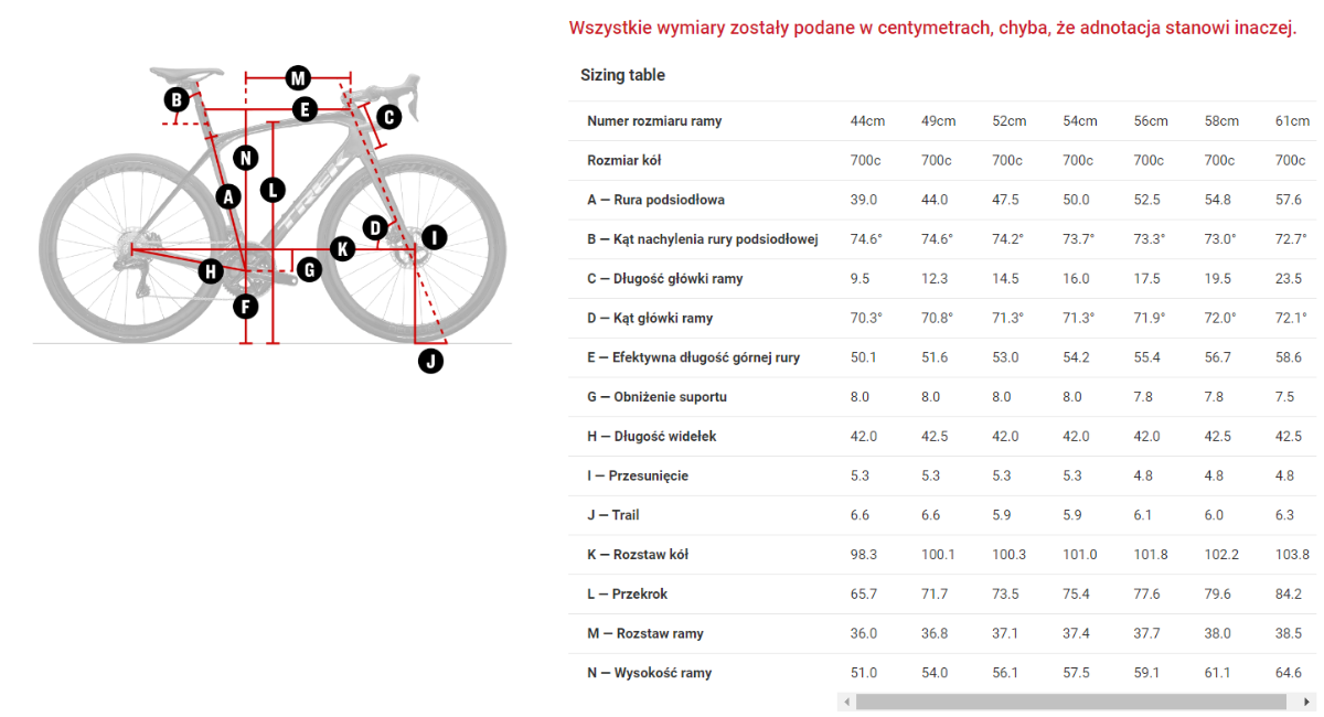

Rumcajs. Napisano 28 Stycznia Autor Udostępnij Napisano 28 Stycznia @Mihau_ Z youtuba i wypadków z udziałem szos :P, nie ważne, nie bierzcie tego sobie bardzo do serca, tak luźno to rzuciłem. Z mostkiem to wiem, że rośnie wraz z rozmiarem. Tym bardziej się jestem zdziwiony, bo taki XL to ma koło praktycznie pod brodą. Przejrzałem wiele tabelek, tą celowo wrzuciłem bo najbardziej w niej widać o co chodzi w temacie. No to jako inny przykład niech będzie Trek Domane, czyli jak go określa producent "endurance" - czyli nie agresywny, tyle wiem. No chyba, że go źle określa, tego już nie wiem. Tu też przyrost reachu 2,5cm na przekroju wszyskich rozmiarów, baza kół trochę więcej ale to wynika z tego, że kąt główki nie wyostrzył się aż tak bardzo jak w tej Meridzie. W gravelach sprawa wygląda już z grubsza normalnie, kąt główki pozostaje raczej nie tykany, wheelbase rośnie wraz z wrostem reachu. Cytuj Odnośnik do komentarza Udostępnij na innych stronach More sharing options...
