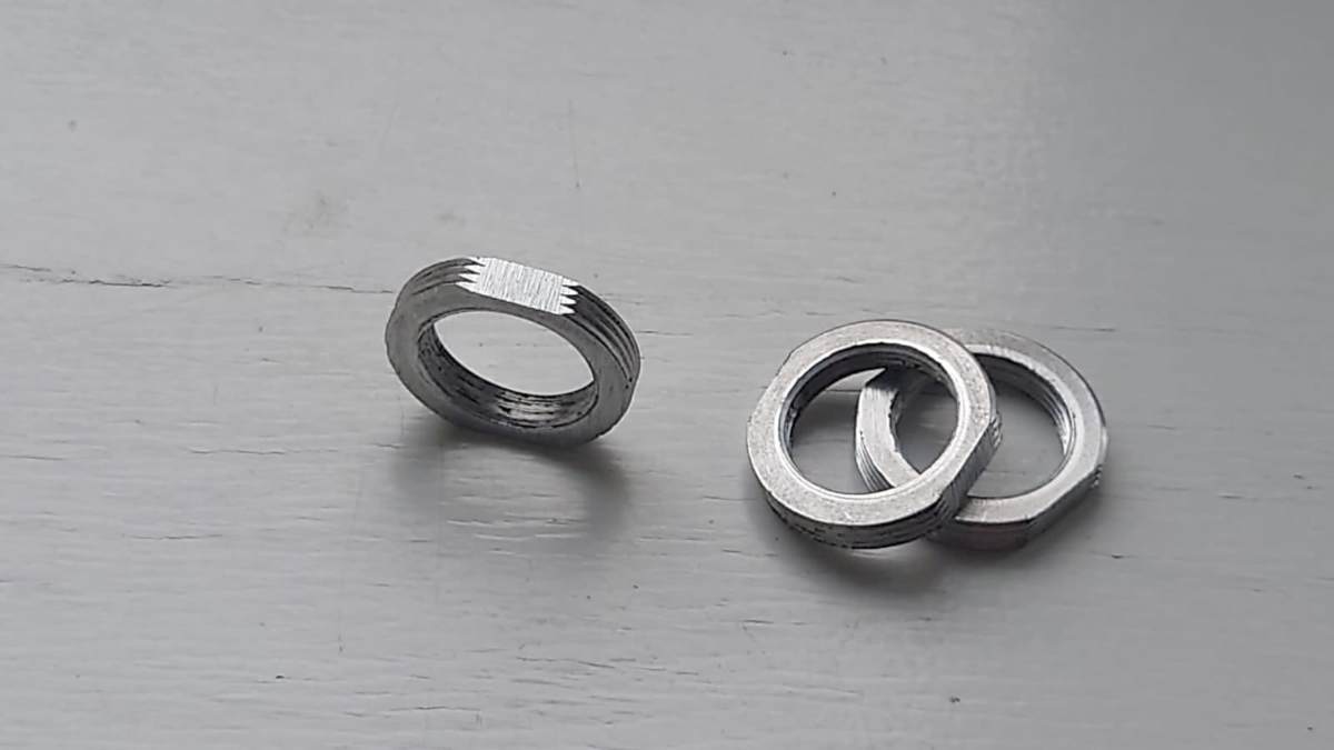

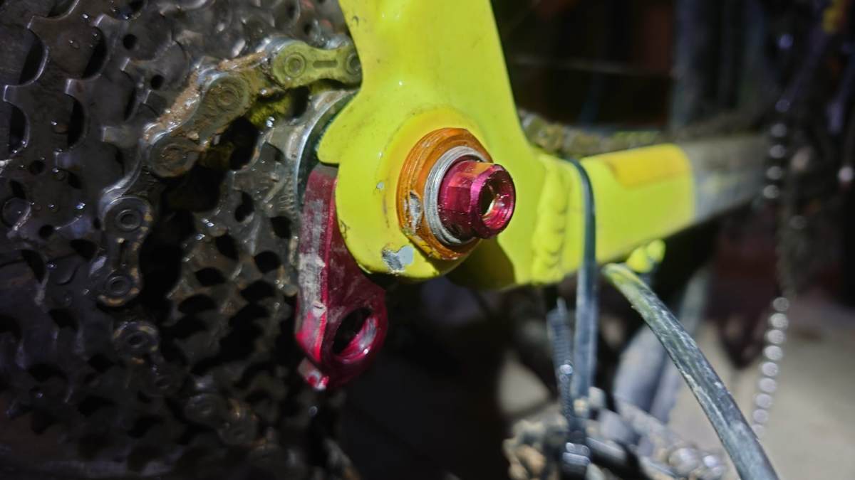

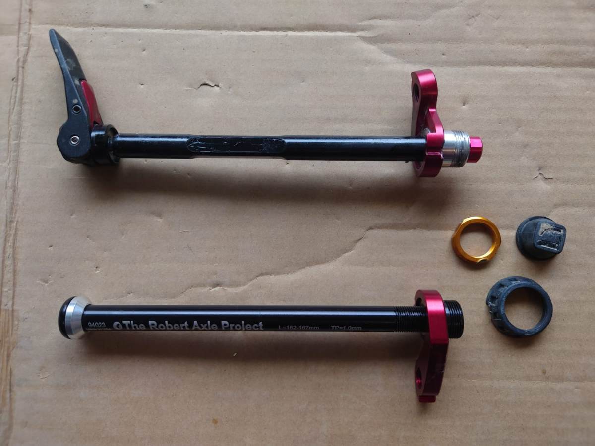

spidelli Napisano Sobota o 12:24 Autor Napisano Sobota o 12:24 @marcin_ostrów Tu w zasadzie nie ma żadnego problemu. Ta ośka jest sprawna. Szkody są kosmetyczne - przerzutka ukruszyła ten pierścionek plastikowy i trochę zajechała tę złotą w zasadzie nakrętkę po zewnętrznym gwincie, który tylko trzyma ten plastik - plastik wkłada się jeden w drugi i nakręca, żeby mechanizm nie był na wierzchu. Ośka 12 x 148 jest dostępna w US ale ten sklep nie wysyła poza Stany, a w brytyjskim, obsługującym Europę jest sama oś. Natomiast obstawiam, że plastiki i złoto będą pasowały. Ośka w kosz (albo na Allegro, może ktoś potrzebuje ). Koszt to 70 $ + koszty prywatnej przesyłki do PL (jak kogoś w US odgrzebię a bez szans nie jestem). Ale to tylko fanaberia, bo najważniejszy jest gwint wewnętrzny do przyłapania endcapu od zewnętrznej strony ramy: Być może taniej wyjdzie zlecić wykonanie tego złotego elementu w kraju. A i może plastiki ktoś wydrukuje... Co do samych osi, to sobie u Roberta zamówiłem zamienniki: Te trzy elementy po prawej są jednak potrzebne w nowym systemie - złotko i dwa plastiki. Cytuj
marcin_ostrów Napisano Sobota o 12:31 Napisano Sobota o 12:31 (edytowane) A ok, czyli oś juz masz pod zwykły gwint . Tak na moje niefachowe oko , od zewnątrz możesz przyłapać czymkolwiek , nie musi być cygańskie złoto 😛 A tak off topikowo , nie rozumiem dlaczego producenci kombinująz tymi mocowaniami. Osobiście miałem wynalazki od SR i Cane Creeka . SR wymieniałem 3 razy , CC był bezproblemowy , ale weź wytłumacz dziewczynie że tu się nie kręci jak w drugim rowerze się kręciło Edytowane Sobota o 12:34 przez marcin_ostrów 1 Cytuj
spidelli Napisano Sobota o 13:37 Autor Napisano Sobota o 13:37 Myślę, żeby zostawić te stare osie na razie, wszystko wygląda ok, tyle że już nie jak nowe Tu się wgryzła ta blacha od przerzutki: Ja bym sobie te części sprowadził na wszelki wypadek; chociaż jak ktoś jest w stanie taką nakrętkę jak ta złota zrobić (gwint w środku, gwint wewnątrz, frez na klucz 21) to i taki kapsel z amelinium chyba wyczaruje? Byłoby lepij niż w fabryce Cytuj

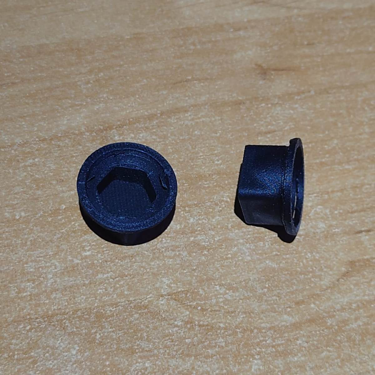

spidelli Napisano Sobota o 15:37 Autor Napisano Sobota o 15:37 (edytowane) Nie, plastików jeszcze nie ogarniałem - po pierwsze chciałem kupić w UK ośkę 12 x 148 na części ale w UK jest tylko ośka, zupełnie zbędna, a w US - cały zestaw ale nie wysyłają poza US. Po drugie - może znajomy mi dorobi to złoto, jak nie on to może poszukam gdzie indziej. Może da się też te plastiki zrobić z amelinium? Wreszcie opcja, o której wspominasz - drukarka 3D ale powiem szczerze, że kupowałem kiedyś takie oczka/obejmy na latarki Convoy do uchwytów GoPro, drukowane na takiej drukarce i dość topornie to wyglądało (na uchwyt do latarki ok, ale tu jest drobny gwint, wymagana większa precyzja). Chyba że są lepsze drukarki. Na razie chcę te ubytki lakieru uzupełnić i złożyć napęd testowo, tak żeby mieć pewność, że rama nie ucierpiała. Mam też pewien pomysł na zamiennik Cortiny A co do 4F to na kanale dystrybutora Piotr mówił, że uszkodzenie haka jest traktowane jako uszkodzenie ramy, a ta podlega pod dożywotnią gwarancję. Jeśli faktycznie tak jest to nie wygląda to najgorzej. Możesz dopytać mailowo, ja kiedyś się tam u nich upewniałem co do jakichś szczegółów gwarancji ale nie pamiętam, już o co chodziło Chyba o pieczątkę w książeczce z serwisem 0? Edytowane Sobota o 15:38 przez spidelli 1 Cytuj
smw44199 Napisano Sobota o 15:41 Napisano Sobota o 15:41 Na drukarce żywicznej może ktoś Ci dorobi taki plastikowy kapsel, który będzie wyglądał jak fabryczny. Na bambulabie też super wychodzą. Kierunek z drukarką 3D jest bardzo dobry, tylko trzeba to narysować. Może są gotowe projekty. Poszukaj na printables.com, czy thingiverse.com 1 Cytuj
