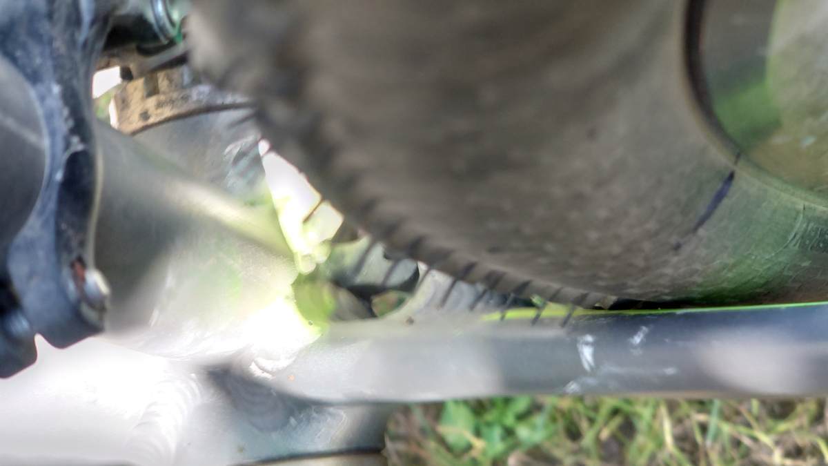

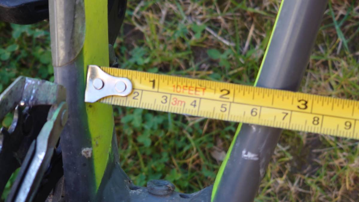

Marzy mi się szersza opona w mojej Cortinie. W tej chwili jest 40 mm (tak też suwmiarka podaje) ale to praktycznie max, w widełkach zostaje po ok. pół cm z obu stron (mimo sztywnej osi koło nie jest idealnie między widełkami).
Wygląda to mniej więcej tak:

To CONTINENTAL Race King ShieldWall w rozmiarze 29 × 2.00" z innego roweru, przyłożona na próbę (koło z QR, do tego przednie, bo za duży cyrk by był) - nie da się dopchnąć tak żeby się osie wpasowały w otwory w ramie. Ale jakby cofnąć te - no właśnie - pół cala czy więcej? Standardowo mam 28"....
