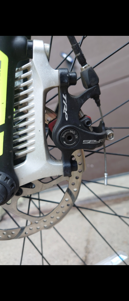

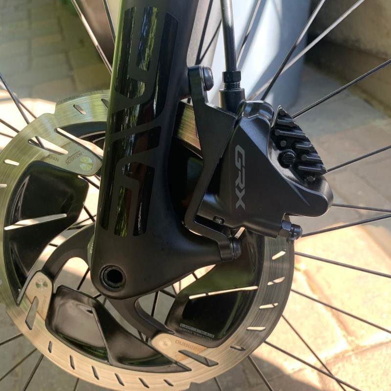

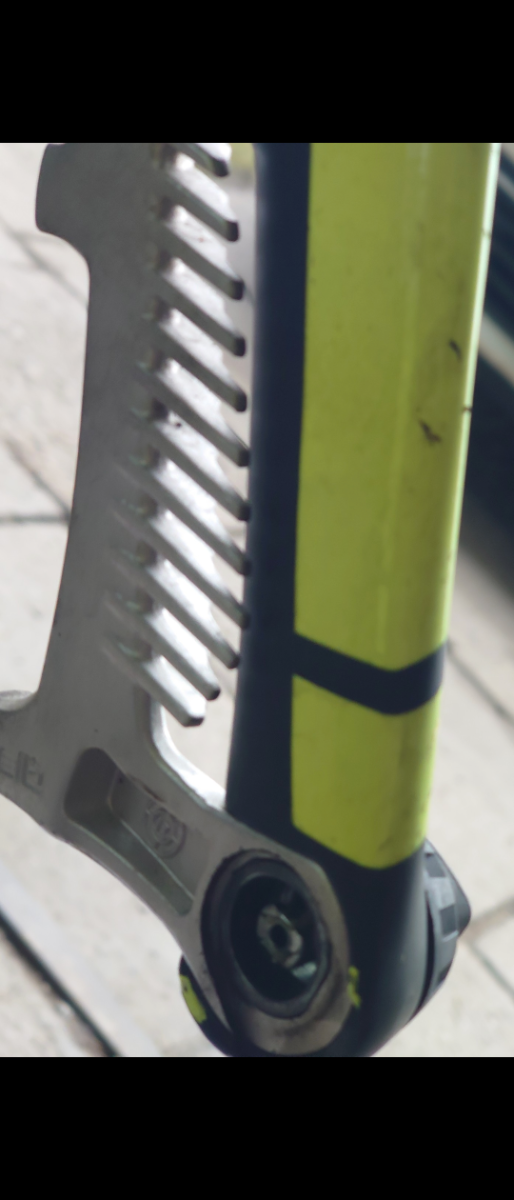

Niestety, pierwotny plan legł w gruzach z powodu tego:

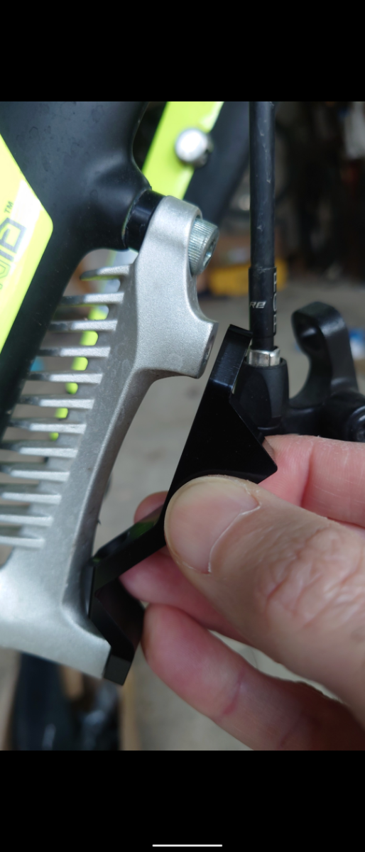

Ten radiator ma taki kształt, że adapter Woolf Tooth nie przylega na płasko. Mam za mało miejsca:
U mnie jest mniej niż 13 mm własnie po stronie tego ząbka i opiera się on o radiator (robi się kołyska, musiałbym nakłaść podkładek ale wtedy zacisk się przesunie względem tarczy...

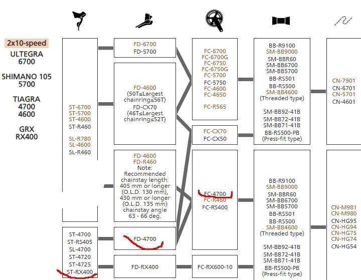

Pytanie - w drugim rowerze jest korba FSA 50/34, hamulce mechaniczne Tektro, tu już jest Flat Mount. Przerzutki tył i przód do Tiagra, klamki - też.
Czy zadziała tu pożenienie Tiagry z GRX - wpadają nowe klamki (i hamulce), zostają przerzutki Tiagry. Tył powinien zadziałać, z przodem nie jestem pewien. Wiem, że przerzutka przednia GRX ogarnia do 46 zębów, sama zaś korba GRX ma tarcze przesunięte o 2,5 mm na zewnątrz.
U mnie wszystko zostaje po staremu, pytanie o uciąg linki - czy lewy GRX obsłuży przerzutkę Tiagry i tarczę 50/34.

Aha. No to kiepsko. Ale zawsze przecież możesz dać zacisk PM od którejś górskiej grupy a klamki od szosy.
Edytowane przez pecio

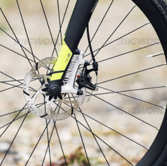

Radiator jest od razu uchwytem Post Mount:
Screenshot_20240203-135214_copy_540x1260.thumb.png.8fb73bf04c8e071d22965f60132d3e3f.png

  W dniu 3.02.2024 o 12:41, pecio napisał:
Bo możesz od razu zastosować takie coś
Rozwiń
Tak, mam takie adaptery od WT. Tylko nie mieszczą się - ten ząbek na dole opiera się o radiator, żeby przykręcić adapter trzeba byłoby podłożyć podkładki dystansowe odsuwając adapter od radiatora. Ale wtedy i cały zacisk się przesunie względem tarczy.
Zastosuj większą tarczę na przód lub kup za grosze zacisk post mount.
*mam jak coś nowe, pudełkowe ultegry post mount BR-RS785 z klockami, przewodami, oliwkami etc do oddania sporo poniżej ceny internetowej ;-D

Pytanie czy ten zestaw odsyłać czy zostawić do drugiego roweru czyli pożenić klamkę GRX z przerzutką Tiagry i tarczą 50/34.

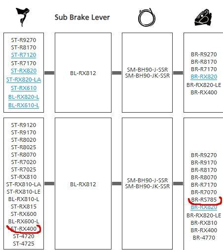

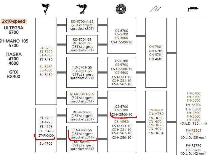

Za pomocą tej stronki Shimano wstępnie sobie zweryfikowałem:
Wygląda na to, że klamka RX400 obsłuży przerzutkę FD-4700, która obsługuje korby z tarczami 50/34

Tył obsłuży bez problemu.

Piszą ludzie o SLX do GRX ale mnie tu Ultegra wyskakuje....

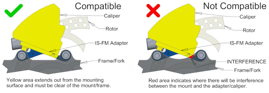

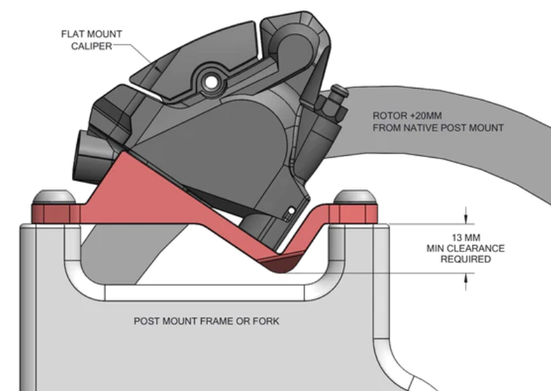

W tym szajbakowoforumowym wątku jest mowa o poszukiwaniu adaptera mocowanie IS zacisk hamulca flat mount, którego nie udało im się znaleźć. Więc dla potomnych tutaj wstawię, że taki adapter jak najbardziej istnieje - np. https://www.sjscycles.co.uk/brakes/zrace-is-to-flat-mount-disc-brake-adaptor/?geoc=PL lub w wykonaniu A.S.Solutions https://www.assolutions.ca/shop/adapters/flat-mount-adapter-for-is-frame/ Tylko ci drudzy lojalnie uprzedzają, że tu też mogą być problemy z mocowaniem na wybranych widelcach:
i udostępniają nawet szablon do wydrukowania, żeby sprawdzić, czy ten adapter się nada... A.S.Solutions mają też kilka adapterów PM-FM dla różnych rozmiarów tarcz w stylu tego z Wolftootha, ale też zastrzegają, że w najlepszym razie trzeba mieć te 13 mm prześwitu w mocowaniu PM.
@HSM Dzięki, niestety u mnie nie ma tych 13 mm bo ten radiator jest łukowaty, podnosi się do otworów na śruby.

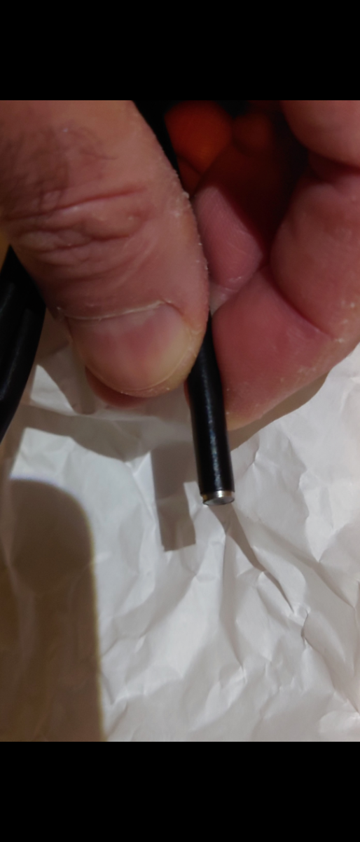

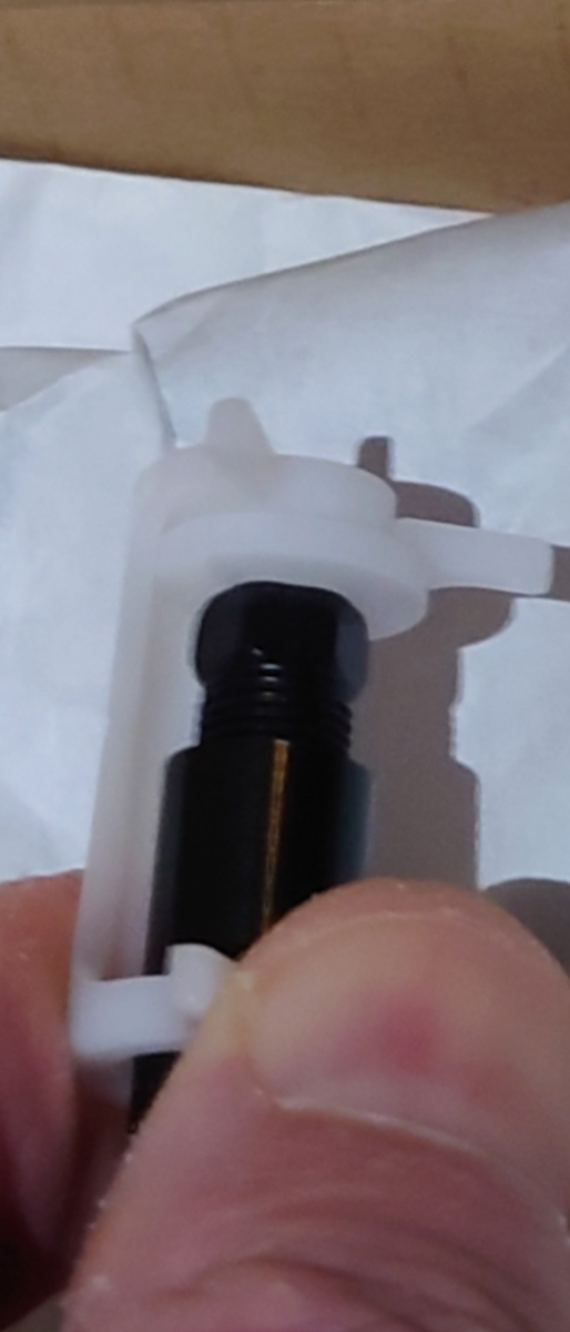

Na foto widać, jak masz inserta niedopchanego do końca w przewodzie.  A prowadzenie kabli masz wewnętrzne przez mostek, stery czy tylko w ramie ?
Na zdjęciu powyżej z paluchami? Przyjrzę się temu. To jest GRX, który pójdzie do tego roweru, który stoi w chomiku. Ale dopiero jak skończę plan treningowy i ogarnę Cortinę.
