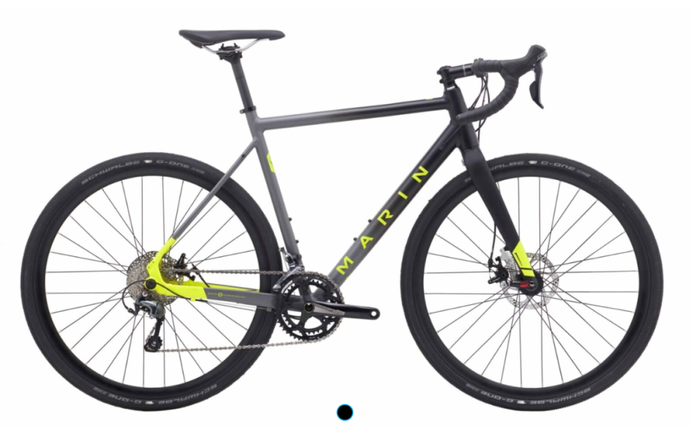

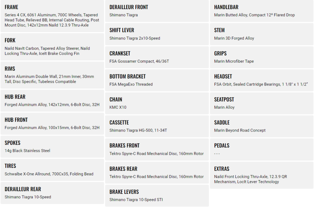

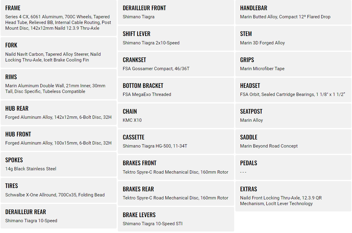

spidelli Napisano 28 Stycznia 2024 Napisano 28 Stycznia 2024 (edytowane) Witajcie, mam taki oto rower: na takich komponentach: Przed sezonem muszę i tak wymienić owijkę, więc i pancerze + linki. Zastanawiam się też nad modernizacją - wymianą klamek i zacisków na hydrauliczne - albo na Tiagrę albo na GRX. Centrala Marina w kilka godzin odpisała, że można, potrzebne są tylko adaptery PM na FM (dostałem nawet link do adapterów Wolt Tooth). Mam w związku z tym kilka pytań bardziej szczegółowych: 1) chcę kupić komplety klamek z zaciskami - czy na razie cała reszta może zostać : - przerzutki, - korba, - tarcze (napęd), - tarcze (hamulce)? Jeśli nie ma potrzeby, to chcę je wymieniać sukcesywnie, w miarę zużycia. 2) Cenowo nie ma wielkiej różnicy między Tiagrą a GRX, najbardziej zależy mi na zmianie tego, co dotychczas uważałem za niezbyt potrzebne w gravelu - doszedłem do wniosku, że przyda się hydraulika oraz przerzutka ze sprzęgłem czyli do wymiany: - klamki i zaciski - od zaraz - tylna przerzutka - niekoniecznie od zaraz, jeśłi stara Tiagra może zostać. 3) Jeśli Tiagra, to która - Shimano ma na stronie dwa modele: - BR-RS405 - BR-4770 < ja obstawiam ten. A może ktoś ma inny pomysł? Dzięki i pozdrawiam. Edytowane 28 Stycznia 2024 przez spidelli Cytuj
