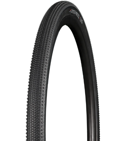

spidelli Napisano 4 godziny temu Napisano 4 godziny temu (edytowane) U mnie asfalt w przewadze, dobrego szutru nie unikam ale czasami okazuje się, że człowiek nie sprawdził trasy wystarczająco porządnie albo jest skrót bez las - na to slick to już za dużo, obciążony rower bardziej pływa na niestabilnym podłożu. Ostatnio latałem na Bontrager Team Issue GR 1 700x40 i nie było dramatu na dziurach, plomby nie wypadały, piachu się przejechać z reguły nie dało ale to były symboliczne odcinki, błoto i trawa - różnie ale na asfalcie zamułka: Dlatego chcę sprawdzić nieco szerszą ale gładką środkiem. Może kupię sobie elektryczną pompkę i będę regulował ciśnienie przed każdym odcinkiem bo z ręczną minipompką mi się nie chce Edytowane 4 godziny temu przez spidelli Cytuj

spidelli Napisano 3 godziny temu Napisano 3 godziny temu (edytowane) 36 minut temu, itr napisał: prawo Maratomarfiego Raczej żartowałem z tymi ciśnieniami, jeszcze mi się nie zdarzyło chociaż może i nie raz i nie dwa by to coś dało. Opon też nie lubię przekładać a jednak kilka razy już przekładałem czy w fullu czy w gravelu - ogólnie agresywny bieżnik na zimę/błoto, latem - coś gładszego. Ten Bontrager powiedzmy że mi się jakoś spisał na Mazurach ale szersza byłaby pewnie lepsza, natomiast taka "Nysa - Odra" to w większości porządny asfalt, trochę nienajgorszych szutrów, tam by slick nawet dał radę, a Bontrager zamulał. 9 minut temu, chrismel napisał: Na błoto i trawę potrzebny jest pełny bieżnik Zgadzam się i pewnie taki będę zakładał na zimę, tu chodzi o +więcej pewności z dociążonym rowerem, który jednak bardziej pływa niż rower bez bagażu (tj. trudniej go kontrolować jak zaczyna pływać). Znacie pewnie takie wredne koleiny, kiedy jedziesz górą a nagle koło się w nią zsuwa, jak się do tego trafi błoto-masełko to jednak wolałbym mieć bieżnik chociaż na rancie opony, bo o glebę nietrudno. Nawet jak mam sakwy względnie lekkie to namiot wysoko na bagażniku albo zapas wody mineralnej swoje robi i piruety można kręcić. Edytowane 3 godziny temu przez spidelli Cytuj
itr Napisano 3 godziny temu Napisano 3 godziny temu (edytowane) edytowałem: Bieżnik coś dający na rancie opony - powstaje najczęściej z opony klockowanej, której środek się wytrze do gładzi taka trochę kwadratowa w przekroju opona; z rzędem, jak płotek. dość wysokich klocków z boku pomaga, a całość toczy się naprawdę lżej niż w nowości Semi sliki , na które patrzę w dostępnej ofercie chyba często za mało mają z boku, aby uwierzyć w cuda, kiedy bagaże miotają jak szatan . Może po prostu flagowe Cinurato sprawdź? Gravel RC ? Droga, jeden egzemplarz najpierw na przód potem na tył. teścik opony - jest tam jednak marudzenie że H jest lepsze gdy asfalt. Pamiętam te Wasze wyprawy z naprawa kół, pociągami i przygodami, przygody stąd tak sobie popisałem o moich tam wspomnieniach oponiarskich Edytowane 3 godziny temu przez itr 1 Cytuj

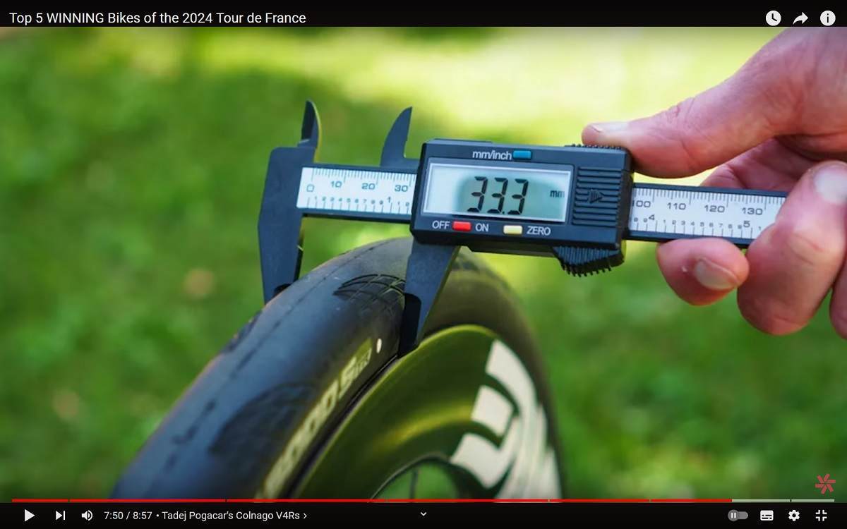

kipcior Napisano 3 godziny temu Napisano 3 godziny temu A mnie chodzi po głowie kupno jakichś szybkich, wąskich i łysych opon typu GP5000 czy inne P zero, ale tak 32, może 35. Zimą i tak praktycznie nie jeżdżę więc kondycji brak. Na teren muszę czekać aż śnieg z gór zejdzie i cały syf wyschnie, a z braku kondycji i tak tam nie pojadę. Więc początek sezonu to będzie asfalt. Normalnie mam Swampero HD 40 i nie chcę nic innego ale żeby się na dzień dobry rozjeździć to może takie coś wąskie byłoby fajne. Od dziur i tak mam amortyzację więc dla wygody szerokość opony nie będzie mieć znaczenia. Cytuj
spidelli Napisano 2 godziny temu Napisano 2 godziny temu (edytowane) @kipcior No to GP5000 mogę polecić, bo założyłem w ubiegłym roku na wiosnę w rozmiarze 700x32 (35 byłby max) i mam wrażenie, że rower odżył (inny rower). Fakt, że na wyższym ciśnieniu mnie trzepie ale też przeleciałem na nich 250 km z przyzwoitą jak dla mnie średnią nie przejmując się za bardzo tym trzepaniem. No i bojaźliwie bo bojaźliwie ale i w górach na nich pozjeżdżałem. Ba, żonie też założyłem w zeszłym roku i wczoraj już na nich jeździła na swoim gravelu i nie chce wrócić do opon gravelowych. Edytowane 2 godziny temu przez spidelli 1 Cytuj

chrismel Napisano 2 godziny temu Napisano 2 godziny temu 29 minut temu, kipcior napisał: typu GP5000 czy inne P zero, ale tak 32, może 35 Mogę polecić GP5000 AS 35C. Dla mnie to jest taki sweet spot. Miałem GP5000 32C, potem założyłem AS 35C, potem znów założyłem 32C, wróciłem do AS 35C, założyłem Terra Speed 40C a teraz ponownie mam AS 35C. Czyli wracam do tych opon jak bumerang. Ta opona nie najlepsza w żadnej kategorii. Opony typowo szosowe są szybsze. Opony gravelowe wygodniejsze i bardziej przyczepne. A AS 35C jest dokładnie pośrodku. Nie zamula za bardzo na asfalcie, da się na niej w miarę bezpiecznie przejechać łączniki szutrowe czy leśne. Dla mnie to ideał opony Road+. 2 Cytuj

kipcior Napisano 2 godziny temu Napisano 2 godziny temu @chrismel a po asfalcie czułeś jakąś różnicę pomiędzy 32c, a 35c? Cytuj
chrismel Napisano 40 minut temu Napisano 40 minut temu 32C to klasyczne GP5000 (tyle że pod dętkę). 35C to wersja AS. I tu jest największa różnica. Nazwa mieszanki jest ta sama - Black Chili. Ale te mieszanki nie są takie same. Conti pod tą nazwą ma kilka różnych. I przez to 35C są wolniejsze, wygodniejsze, bardziej przyczepne, bardziej odporne na przebicie zwłaszcza z boku. Natomiast przy porównaniu takich samych opon o różnych szerokościach różnica w szybkości pomiędzy nimi jest co najmniej dyskusyjna. Na bębnie (ale też nie zawsze) węższa opona będzie szybsza. W realu, jeżeli nie przesadzimy z szerokością, już niekoniecznie. A w przypadku jazdy po niezbyt równym asfalcie szersza będzie szybsza. Dlatego nie warto bić się o każdy mm i dziesiątą część Wata. Zresztą zobacz na jakiej realnej szerokości wygrywa się teraz Tour de France: Cytuj
