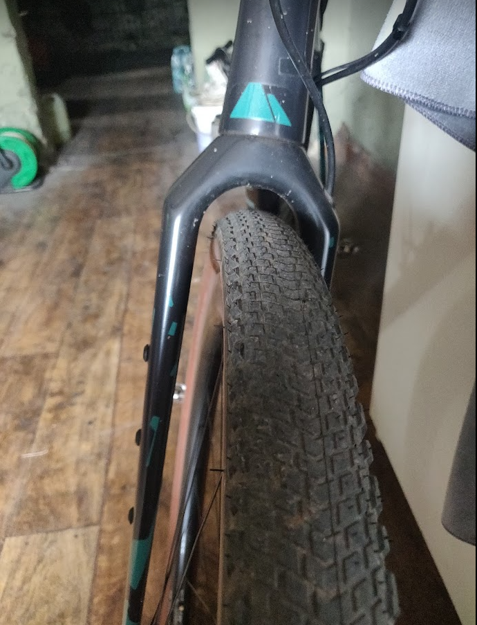

@Mandoleran też skorzystałem z tej oferty Canyona. Cinturato GRAVEL H w rozmiarze 700x45c. W Rondo mieści się to z małym zapasem. Jak jest za niskie ciśnienie to opona przy zakrętach przyciera o ramę. Jak się napompuje odpowiedni to jest idealnie. Poniżej kilka moich obserwacji po kilkuset kilometrach
No to nie za bardzo idealnie, bo pewnie miejsca będzie bardzo mało, np. na błoto. Tak to u mnie wygląda:
Jak widać jeszcze dość sporo miejsca jest w zapasie, z tyłu minimalnie mniej, zresztą Grizl wg. producenta mieści do 50.
Ale faktycznie nie spodziewałem się że wyjdzie z niej taki balon, bo wcześniejsze G-one bity w rozmiarze 45 miały tyle samo na obręczy. Teraz już wiem że najlepiej Pirelli to kupować 40, bo pewnie wyjdzie z 44 realnie, no ale była cebula to trzeba było z niej skorzystać  :)

@Mandoleran no z przodu podobnie. Miejsca jest całkiem sporo. Problem, o którym napisałem powyżej to tył. Z przodu nie ma żadnego problemu.
@Krypto.Szosowiec zupełnie na styk nie. Wg. producenta rama mieści 50. Tutaj mam lekki luz ale bez szału. Przy dużym błocie zbiera już o tylne widełki. Tak jak napisał Mando - następny raz 40 bo realnie wyjdzie jak 44 i będzie IDEALNIE.
