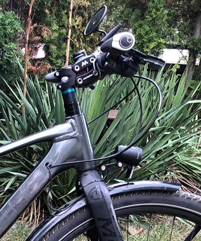

mocart Napisano 24 Lipca 2024 Napisano 24 Lipca 2024 W dniu 25.01.2024 o 04:27, Brombosz napisał: Witam. Szperając ostatnio po internetach, natknąłem się na takie cudo jak tani, chiński mostek amortyzowany: https://a.aliexpress.com/_EHhQ7Vr Waży pewnie jak kowadło a boli mnie dać te 200+zł za coś, co może okazać się niepraktyczną lipą... Gdyby chociaż wytrzymywało damską jazdę do pracy, to dla wyglądu, z ciekawości można kupić. Sprężyna wydaje się legitna, ale mam rozkminę, bo jednak chińskie. Żeby po montażu to całe nie rozpadło się na jakiejś studzience, czy kostce brukowej, to bym kupił na okazję jakąś. No i czy taki patent w mostku ma w ogóle jakiś pozytywny wpływ na cokolwiek... Stąd zapytanie czy ktoś takie już używał? Albo czy są jakieś bardziej sprawdzone modele znanych firm? Sam znalazłem niewiele. Jakieś gumy, śruby, regulacje, odbojniki, jak np. to... https://www.centrumrowerowe.pl/mostek-cane-creek-eesilk-pd32124/ ...ale nic bliżej takiego wynalazku jak ten mostek z ali. Pozdr U mnie już na liczniku po zmianie 300 km i chińczyk działa , Jestem mega happy, pożegnałem NCX Suntoura i wstawiłem ten mostek. Zobaczę jak będzie za miesiąc ale stan na dzisiaj działa super Cytuj
kipcior Napisano 24 Lipca 2024 Napisano 24 Lipca 2024 A czemu pozbyłeś się NCX? Przecież to dwie różne rzeczy są i na co innego pomagają. Cytuj
mocart Napisano 24 Lipca 2024 Napisano 24 Lipca 2024 (edytowane) masz racje brednie napisałem ale nie znam sie na oznacznemiach amortyzatorów. Wywaliłem chyba SR SUNTOUR ( bo to jest oznacznie własciwe amora) i wstawiłem po prostu widelec bez amortyzacji z tym mostkiem. Edytowane 24 Lipca 2024 przez mocart Cytuj
kipcior Napisano 24 Lipca 2024 Napisano 24 Lipca 2024 Ok, czyli zmieniłeś kowadło na mostek amortyzowany. Napisz jak to się spisuje jak tym zrobisz jakiś większy dystans typu 1000km. Ciekawi mnie czy tu coś nie zacznie skrzypieć. Cytuj
Brombosz Napisano 24 Lipca 2024 Autor Napisano 24 Lipca 2024 Skrzypienie to nie powód do narzekań na sprzęt, tylko na niewłaściwą eksploatację. Bardziej bym patrzył na ewentualne luzy, stan gwintów czy inne pęknięcia. No i też ciekawe jak inne twardości różnych sprężyn wpływają na pracę tego gadżetu... A są takie do wyboru i do dokupienia osobno. Ogólnie to dzięki @mocart za pamięć o temacie, bo teraz też się zastanawiam nad kupnem. Jest w stajni mojej stalowa e-koza, której używałem przez ostatni miesiąc, po tym jak złamałem dwa żebra i sztywny wideł mi mocno tam przeszkadzał. Ja z tych co muszą mieć miękko i przyczepnie, bo całe życie na MTB. Cytuj
mocart Napisano 27 Lipca 2024 Napisano 27 Lipca 2024 @kipcior@Brombosz Panowie, napiszę tak. Ja miałem 3 rowery i wszystkie na amortyzatorach. Moja jazda to miasto, dalsze odcinki czasem szuter, czasem las. po pierwsze komentarz po ok 500km cala zabawa to 600PLN. Czyli zakup widelca i zakup mostka. Nie jest to mało od razu mówię że ciężar całości od razu leci w dół i to się czuje. Zwykle na moim rowerku śmigałem jakieś 25km/h teraz 27km/h mostek w tym to niecałe 200PLN na aliexpress z 14 dniową dostawą. W pudełku przyszły 4 sprężyny. Mam założoną 3-cią (szczebel niżej niż najtwardsza) nie znalazłem nadal nigdzie zapasowych sprężyn do zakupu i też to mnie trochę martwi. Ale tłumaczę sobie że rok jedna pochodzi i najwyżej za rok podmienię na drugą. do tego czasu może już namierzę sprężyny zapasowe. jaki jest komfort? nie czuję właściwie różnicy między amorem a tym zestawem. dzisiaj rozbiłem 47km odcinek wokół mostów wawy. W sumie trochę kostki, odcinki szutrowo-piaskowe na brzegiem rzeki, asfalt i nic mnie nie boli. Nie jest to jakiś mega odcinek ale tez nie za krótki, jakiś obraz daje. ogólnie jestem zadowolony, nawet jak się rozwali za rok to wydaje mi się że te mostki spadną jeszcze z ceny. wymiana ich to kilka minut. jednego jestem pewien że na 100% zostaje na tym rowerze w tej konfiguracji. mostki te są dostępne w jednym wymiarze, chciałem troszkę krótszy no ale niestety nie było wiec musiałem zostawić dłuższą rurę sterową bo nie chciałem zbyt pochylonej pozycji 2 Cytuj
