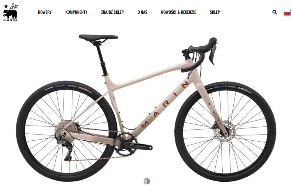

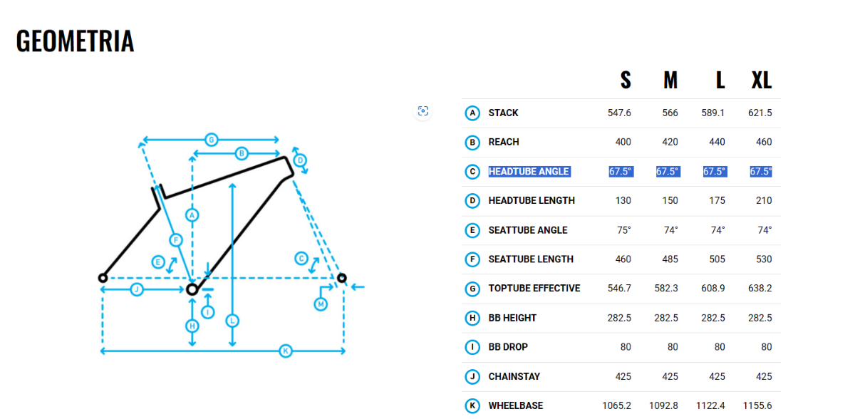

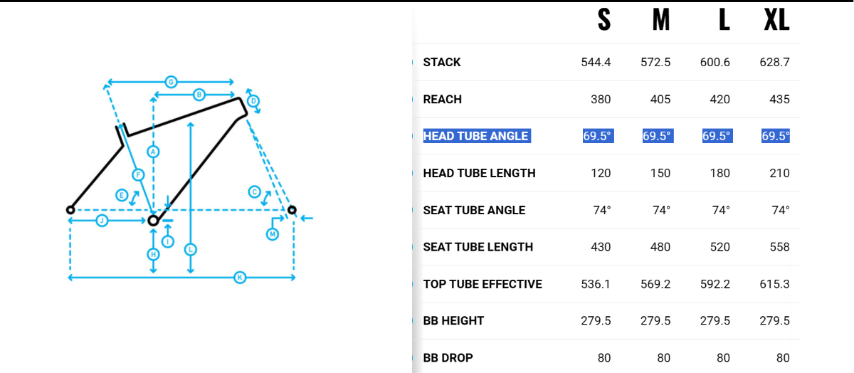

spidelli Napisano 24 Stycznia 2024 Napisano 24 Stycznia 2024 (edytowane) Witajcie, chcę rozpocząć dyskusję o rowerze Marin Gestalt XR. Dlatego w tym miejscu, a nie w Zakupach, bo zastanawiam się ogólnie nad sensem takich rowerów. Gdyby jednak miejsce było nieodpowiednie, to proszę o przeniesienie. Interesował mnie poprzednik, wtedy jeszcze nazywał się Gestalt X11 - ni to gravel, ni to sztywny MTB. Najnowsze wcielenie, czyli XR doczekał się modyfikacji względem poprzednika. Wypłaszczono kąt główki ramy: Specyfikacja znajduje się tutaj. W zamyśle Marina ten rower to sztywny rower górski, będący jednocześnie gravelem. Oni mają od paru lat takie dwie podobne linie rowerów: 1) DSX - gravele z płaską kierownicą, 2) Gestalt X - gravele z barankiem ale idące w stronę starych, sztywnych MTB. Do obu linii istnieje opcja dołożenia myk-myka (w topowych wersjach już jest). O ile rozumiem sens linii DSX - rower uniwersalny, na szosę, lekki teren, o tyle nie bardzo rozumiem sens pchania baranka do roweru z myk-mykiem i wypchniętym do przodu kołem. Z drugiej strony, fascynuje mnie taki rower uniwersalny - może mniej pod kątem lekkiego terenu, a bardziej pod kątem turystyki - mój klasyczny gravel gorzej sobie radzi na polnych drogach, na piachu... Wreszcie - trudno nie wspomnieć o cenie - trochę wyrywa z butów... Co sądzicie - czy ten rower to wpadka działu badań i szansa działu promocji, żeby się wykazać i sprzedać maszkarona czy też przeciwnie, nowy trend, na który już się wszyscy rzucili, tylko ja zaspałem? Edytowane 24 Stycznia 2024 przez spidelli Cytuj

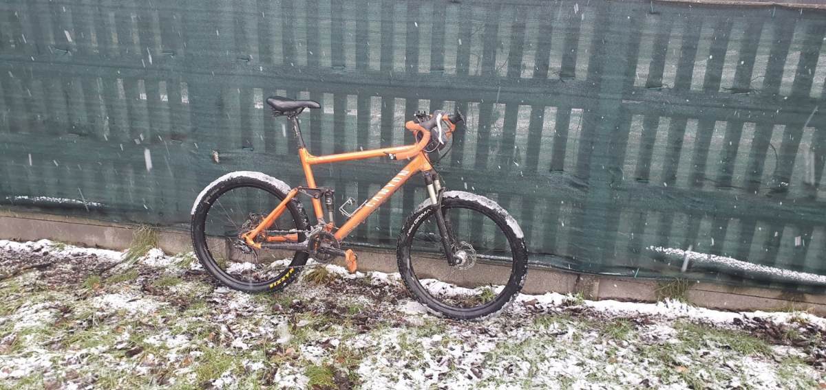

uzurpator Napisano 24 Stycznia 2024 Napisano 24 Stycznia 2024 Mam fulla AM z barankiem. Full XC z barankiem się robi. AMA. Cytuj

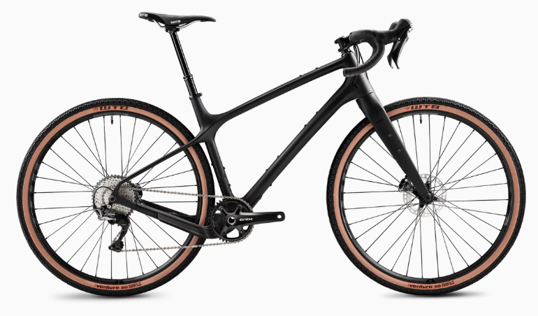

uzurpator Napisano 24 Stycznia 2024 Napisano 24 Stycznia 2024 3 godziny temu, Krypto.Szosowiec napisał: Pisząc krótko, to rower dla ludzi którzy chyba nie do końca wiedzą czego oczekują od roweru, więc kupią taki twór. Ciekawe co powiesz o tym: lub o tym: Poza tym to baranek się idealnie nadaje do ciorania kilometrów w górach, bo w dolnym chwycie dobrze się podjeżdża a jak opuści się siodło, to też całkiem w dół dobrze idzie. Nie tak dobrze jak ęduro krowa - to fakt - ale dramatu nie ma. Cytuj
