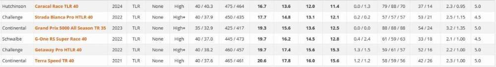

chrismel Napisano 22 Stycznia Udostępnij Napisano 22 Stycznia https://www.bicyclerollingresistance.com/ Na pewno coś z topki bo jak kupisz np. jakieś Lugano to będzie się toczyć wolniej od topowej opony gravelowej w rozmiarze 40C. Poza tym brałbym rozmiar 32C. Opory toczenia będą praktycznie takie same jak 28C a komfort większy. Cytuj Odnośnik do komentarza Udostępnij na innych stronach More sharing options...

chrismel Napisano 22 Stycznia Udostępnij Napisano 22 Stycznia Godzinę temu, fanatyklech napisał: jaką najmniejszą oponę jeżeli chodzi o rozmiar mogę założyć na te obręcze? Przeczytaj ze zrozumieniem te testy i przestaniesz się upierać przy wąskich oponach bo to nic nie daje. Nawet kolarze z zawodowego peletonu przechodzą na coraz szersze opony. https://www.bicyclerollingresistance.com/specials/grand-prix-5000-s-tr-comparison https://www.bicyclerollingresistance.com/specials/grand-prix-5000-comparison Cytuj Odnośnik do komentarza Udostępnij na innych stronach More sharing options...

chrismel Napisano Poniedziałek o 18:50 Udostępnij Napisano Poniedziałek o 18:50 Nie będziesz zmieniał kół - gwarantuję Też miałem taki pomysł. Co do opon to budżetowe nie będą szybkie. Polecam lekturę (uważną): https://www.bicyclerollingresistance.com/ W skrócie. Opona będzie szybsza nie dlatego że będzie węższa ale będzie wykonana z innej mieszanki. Budżet jaki musisz przeznaczyć na szybkie opony zaczyna się od około 200 zł za sztukę. 1 Cytuj Odnośnik do komentarza Udostępnij na innych stronach More sharing options...

chrismel Napisano Poniedziałek o 19:13 Udostępnij Napisano Poniedziałek o 19:13 1. Z lenistwa. Ja od zakupu zmieniłem koła, czekaj, muszę policzyć ...... ok, policzyłem, 1 raz 2. Może być drutowa ale jaki jest sens wymiany szybkich opon gravelowych na wolne szosowe ? A szybkie gravelowe przebijają budżetowe szosowe oporami toczenia oraz komfortem. Potraktuj testy na tej stronie z pełnym zaufaniem pomimo że często kłóci się to z naszymi wyobrażeniami. 1 Cytuj Odnośnik do komentarza Udostępnij na innych stronach More sharing options...

chrismel Napisano Poniedziałek o 21:29 Udostępnij Napisano Poniedziałek o 21:29 Opony do testów wybierają czytelnicy. Z prawie 100% pewnością można stwierdzić że skoro się nie pojawiła to nie jest warta uwagi. Niedługo będą opublikowane testy m.in. Caracal ale w wersji nie Race oraz Goodyear ZIPP XPLR Slick 700x40c. Nie sugeruj się absolutnie tym że coś wygląda na szybkie. Ja tak robiłem do czasu i były to zmarnowane pieniądze. Najlepszy przykład: https://www.bicyclerollingresistance.com/mtb-reviews/continental-race-king-protection-2020 2,20" a oporami toczenia przebija niejedną oponę szosową z dolnej półki. Gravel na nich wygląda tak: 1 Cytuj Odnośnik do komentarza Udostępnij na innych stronach More sharing options...

chrismel Napisano Wtorek o 10:14 Udostępnij Napisano Wtorek o 10:14 (edytowane) Przerobiłem w gravelu GP5000 32C, GP5000 AS 35C, aktualnie mam Conti Terra Speed 40C. Latem pewnie wrócę do GP5000 AS 35C głównie dlatego że do końca ich nie zużyłem. Czy kupię następne teraz nie wiem. Do GP5000 32C już na pewno nie wrócę. Różnice w prędkości oczywiście są ale nie takie że powalają na kolana. Miałem też opony o oporach toczenia powyżej 20W i takich na pewno nie chcę nigdy w gravelu. Dla mnie złotym środkiem są szybkie opony gravelowe o oporach toczenia w przedziale 13-16W. Terra Speed byłyby idealne gdyby nie ich mała trwałość - około 3000 km. Na chwilę obecną moja prywatna lista faworytów wygląda tak jak na poniższym obrazku. Czekam jeszcze na testy Goodyear ZIPP XPLR Slick 700x40c, Hutchinson Caracal 700x40c oraz Continental Pure CONTACT 40-622. Być może coś do niej dojdzie. Edytowane Wtorek o 10:26 przez chrismel 1 Cytuj Odnośnik do komentarza Udostępnij na innych stronach More sharing options...
