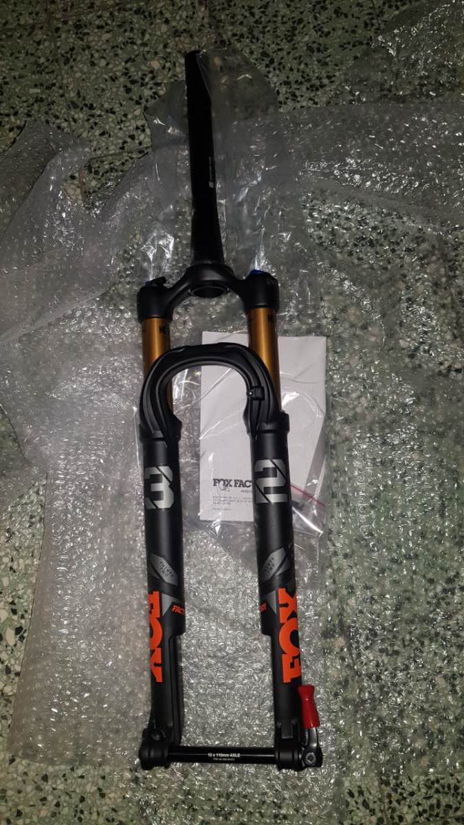

mareckiabc Napisano 17 Stycznia 2024 Napisano 17 Stycznia 2024 Kupiłem nowy amortyzator Fox Factory 32 z 2022 roku. Czy przed montażem robić serwis zerowy? W RS czytałem, żeby zrobić a jak jest z Foxami? Cytuj
Punkxtr Napisano 17 Stycznia 2024 Napisano 17 Stycznia 2024 Tak samo, bo dzięki temu eliminujesz wszelkie niedoskonałości, na które na hali montażowej nikt nie zwraca uwagi. Np. odbite od tłoka komory powietrznej ostre metalowe "obrączki" pochodzące z goleni dolnej, jakieś opiłki, etc. 2 Cytuj
Dokumosa Napisano 17 Stycznia 2024 Napisano 17 Stycznia 2024 Do pierwszego przeglądu po 30h jazdy nic mu nie będzie - można jeździć Cytuj
pecio Napisano 18 Stycznia 2024 Napisano 18 Stycznia 2024 Dla świętego spokoju zrób. Zdarzają się niedolewki oleju bądź inne niespodzianki (mogą ale nie muszą). 3 Cytuj
mareckiabc Napisano 18 Stycznia 2024 Autor Napisano 18 Stycznia 2024 (edytowane) 12 godzin temu, Punkxtr napisał: Świeży zakup więc przed montazem zrobię serwis. Edytowane 18 Stycznia 2024 przez mareckiabc 2 Cytuj
