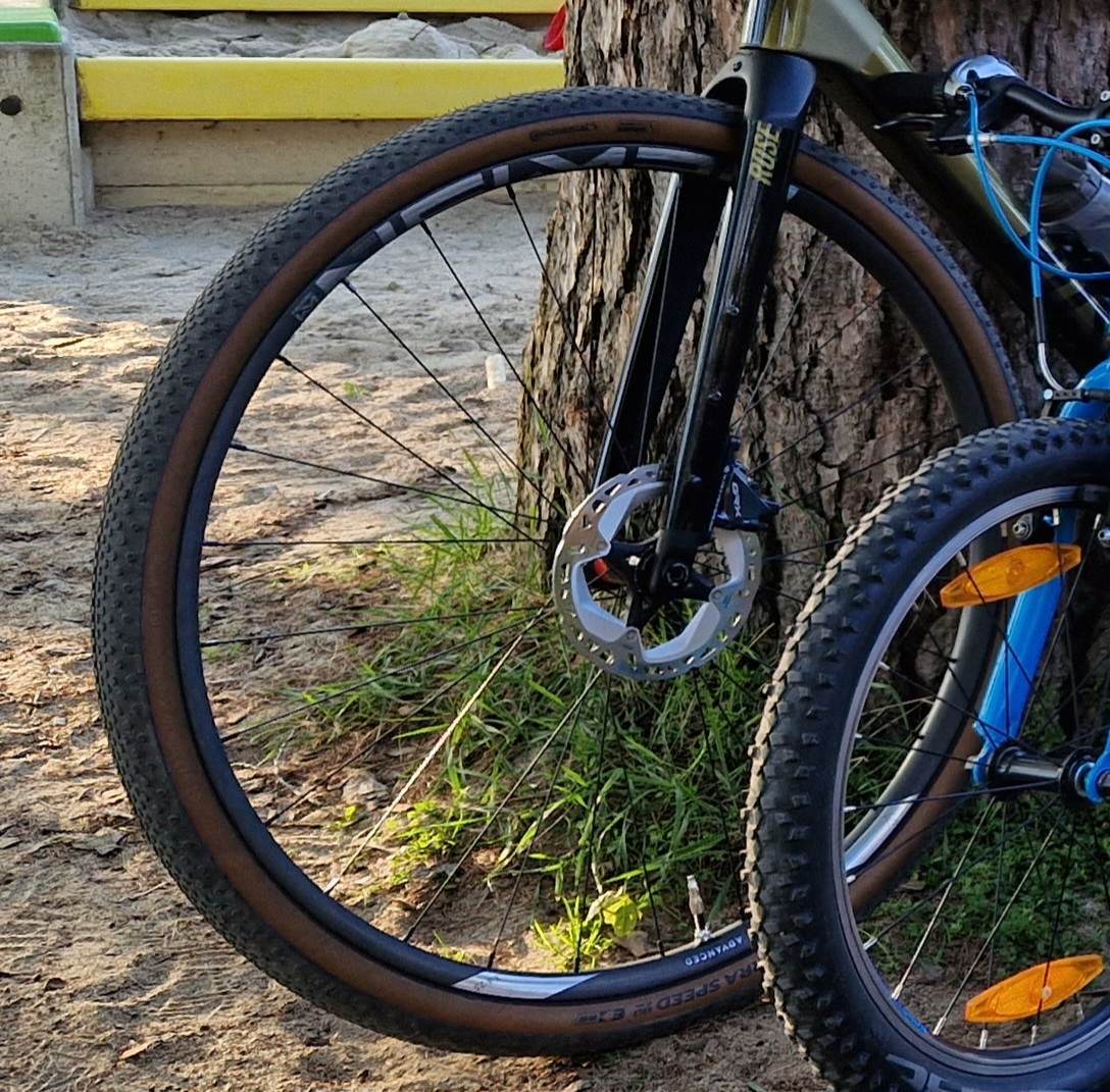

PawelW84 Napisano 16 Stycznia 2024 Napisano 16 Stycznia 2024 No właśnie jakie koła karbonowe polecili byście do grawela Rose Backroad z napędem 2x11 Shimano. Oryginalnie mam koła Rose G-Thirty Disc LIGHT 28" / 700 C , przednia piasta 12x100, tylna piasta 12x142 https://www.rosebikes.pl/rose-g-thirty-disc-light-28-700-c-gravel-wheelset-shimano-hg-24-spokes-2701404?article_size=8358&product_shape=42 Chciałbym coś carbonowego, myślę o: stożek 35-45mm piasty DT 350 ( 280 to już chyba przesada ? ) szerokość dostosowana do zwykłych opon 44mm (nie hookless) szprychy ?? Pewnie coś Sapin-a ale nie znam się nyple ?? Przeglądając neta natrafiłem na następujących producentów kół: 1) Evanlite model np Road off https://evanlite.com/pl/gravel/ 2) Dandy Horse model np Pulsar 30 https://dandyhorse.cc/sklep/pulsar-30-ar/ 3) Vinci model model np GRV 44mm https://www.vinciwheels.com/pl/produkt/vinci-grv-44mm-2023/ 4) No Limited model np Race 39mm https://no-limited.pl/product/kola-no-limited-race-39-gravel-disc/ 5) Falcon model np Gravel 40mm https://falconwheels.pl/produkt/kolo-g/#konfiguracja 6) Pro-Way model np GR2 BLACK 40mm https://pro-way.pl/produkt/new-kola-karbonowe-pro-way-gr2-black-40mm-opona-gravel-ratchet-exp-36t-sapim-cx-ray-1360g-kopia/ Jesteście w stanie coś podpowiedzieć, doradzić ?? Cytuj
