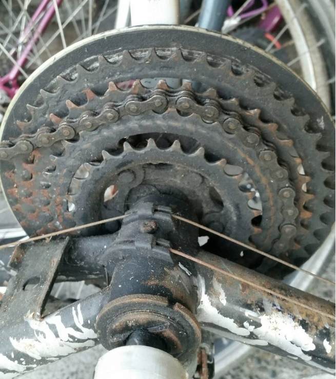

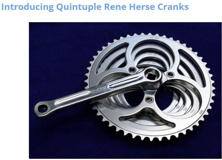

Mentos Napisano 23 Stycznia Udostępnij Napisano 23 Stycznia (edytowane) I na pohybel wielorzędowcą na przedzie, i tym 2 krotnym i tym 3 krotnym i tym 4 krotnym i tym 5 krotnym i..... ! 🤣 Edytowane 23 Stycznia przez Mentos 2 1 Cytuj Odnośnik do komentarza Udostępnij na innych stronach More sharing options...
pecio Napisano 23 Stycznia Udostępnij Napisano 23 Stycznia @Mentos kaseta z tyłu , kaseta z przodu.....😁 . 1 Cytuj Odnośnik do komentarza Udostępnij na innych stronach More sharing options...
