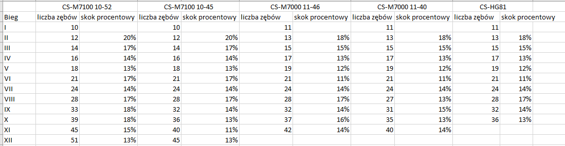

JWO Napisano 22 Stycznia Udostępnij Napisano 22 Stycznia Godzinę temu, JWO napisał: Najwieksza dziura to jet pomiedzy 10 i 12 I jeszcze dla 'dziurowych' malkontentow. Zaczynajac od 10T i zwiekszajac przelozenie o 16%, wyjdzie nam kaseta 10-51 (z dokladnoscia do zeba) Cytuj Odnośnik do komentarza Udostępnij na innych stronach More sharing options...
girek Napisano 22 Stycznia Autor Udostępnij Napisano 22 Stycznia Tylko ile taka kaseta 10-51 kosztuje w porównaniu do zwykłej 9 rzędówki. 1 1 Cytuj Odnośnik do komentarza Udostępnij na innych stronach More sharing options...

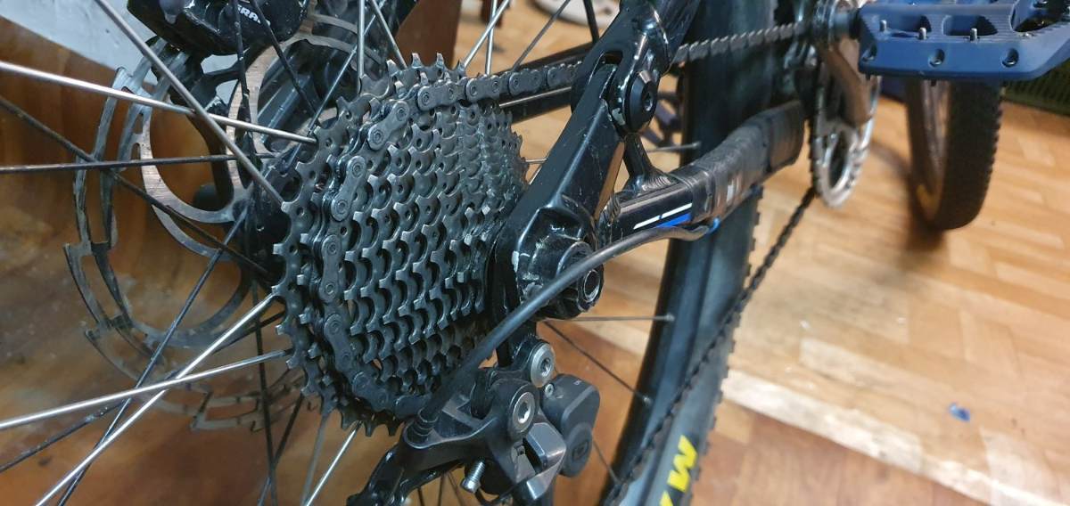

ahaja Napisano 22 Stycznia Udostępnij Napisano 22 Stycznia Kilka miesięcy temu pomyślałem, zmienię sobie ramę w jakiś sensownych pieniądzach, napęd (2x11) przełożę. Zacząłem szperać: Peak 29 Boost - pogrubiona rura podsiodłowa czyli side swinga nie założę, ani innej zmieniarki z przodu; Radon Jealous 29 - robiony pod 1x - ale rura niby prosta, zatem dlaczego? Pooglądałem sobie zdjęcia no i z drugiej strony zrobili slot do ... kabelka do myk/myka. Chore. Podejrzewam, że jakbym się uparł to zamontowałbym tam side swinga, ale ... ... ochota mi już przeszła. Zamiast tego dokupię sobie kilka tarczek/kaset za śrubki i będę miał do usranowa. Czy 'postęp' musi oznaczać uszczęśliwianie mnie na siłę? Można dołożyć jakiś slot/blaszkę etc by dać możliwość założenia przedniej zmieniarki ... ale jak to będzie wyglądać przecież ... taka nowoczesna rama ze schowanymi kabelkami a tu taki ajzol przyklejony do rury ... ;-). Cały czas piszę to jako amator, który lubi mieć ciasne stopniowanie na środku, dla prędkości 20-30km/h i kadencji +-90. Tu napęd 1x nie jest w stanie dać mi tego komfortu w żaden sposób. 2 Cytuj Odnośnik do komentarza Udostępnij na innych stronach More sharing options...
