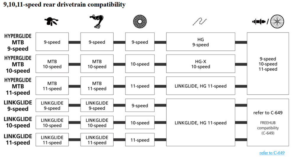

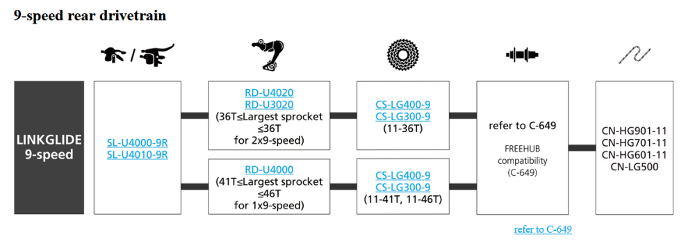

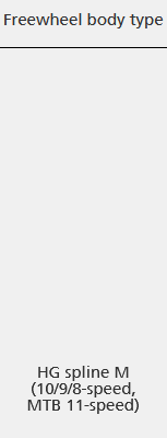

girek Napisano 21 Lutego 2024 Napisano 21 Lutego 2024 (edytowane) Podłączę się pod ten temat. Chcę zamontować nowy napęd - koniecznie 2x - do starego roweru trekingowego, który będzie jeździł z sakwami i to również po górkach. Z tyłu chciałbym zamontować kasetę 8 lub 9 rzędów, więcej nie potrzebuję przy 2x z przodu. Idealne przełożenia pod moim kątem oferuje Shimano Cues 40-26 https://allegro.pl/oferta/shimano-cues-fc-u4000-9-10-11s-korba-40-26t-175mm-na-kwadrat-15058627460 I tu mam trzy pytania: 1) Czy dobrze rozumiem, że do jeżeli do ww. korby będzie przednia przerzutka z grupy Cues (https://www.centrumrowerowe.pl/przerzutka-przednia-shimano-cues-fd-u4000-pd38304/?v_Id=210794) to tył mogę rozwiązać jak mi się podoba byle przód i tył mógł obsługiwać ten sam łańcuch? 2) Czy dobrze rozumiem, że rekomendowany przez Shimano dla ww. korby łańcuch 11 rzędowy może bardzo średnio współpracować ze standardową kasetą 9 rzędową? 3) Czy Cuesowa kaseta 9rzędowa może być montowana na standardowym bębęnku Shimano/Sram? Shimano pisze, że do tej kasety musi być Co znaczy HG spline M?? Edytowane 21 Lutego 2024 przez girek dwa razy wklejony obrazek Cytuj
