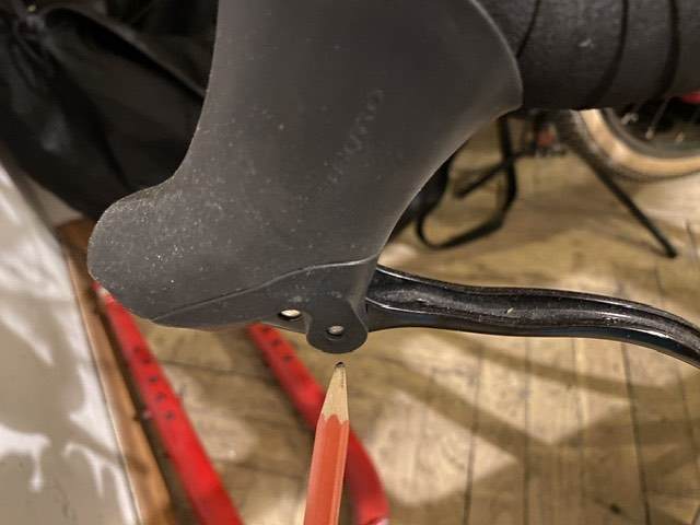

Cześć!
Posiadam starą szosę z podzespołami shimano 105. Jest to model, zdaje się, 1050, a zatem produkowany w latach 80. Niestety osłonki na klamki (jeszcze nie klamkomanetki) hamulcowe są dość niewygodne i zacząłem się zastanawiać czy jest szansa wymienić na coś sensownego i kompatybilnego. Czy ktoś jest w stanie coś w tym zakresie doradzić? :)
Poniżej zdjęcie poglądowe z internetu (moje są w lepszym stanie choć wciąż niewygodne!)

Tak właśnie myślałem, że trochę marzenie ściętej głowy.
Co do tych skórzanych to podziękuję. Pewnie nic nie zyskam pod względem komfortu, a poza tym rozwiązanie nie w moim guście. Ale doceniam burzę mózgów.
5 minut temu, itr napisał:
Zrozumiałem że chodzi nie o gumy tylko klamki i rzeczywiście wymiana na współczesne tektro pomoże.
Właściwie chodziło o gumy ale przyznam, że zaintrygowałeś mnie. Przesyłam zdjęcie i czekam na więcej info.

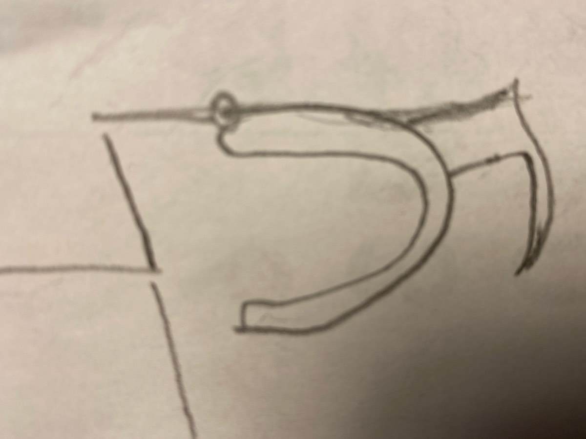

To stara szosówka z mostkiem ok 10 cm  i dość „długą” kierownicą.   Można krok po kroku: podnieść do góry kierownicę  wyrównać poziom klamek… schemat.
założyć krótszy mostek, albo co jest trudne znaleźć współczesną kierownicę  o trochę innym kształcie „krótszą”  klamki Tektro  mają szerszy  uchwyt, ale są mniej retro i plastyk .  Jednak działają spoko.
Może być tak że nie tylko uchwyt jest niewygodny ale ręce wystawiasz za daleko, do  rozważenia, poproś kogoś aby popatrzył.
