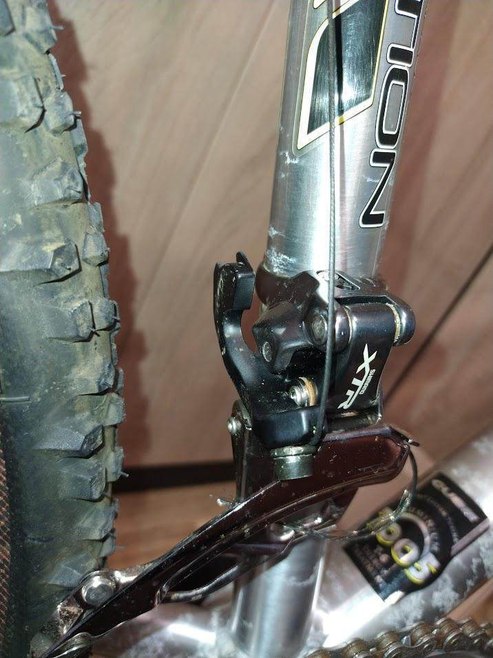

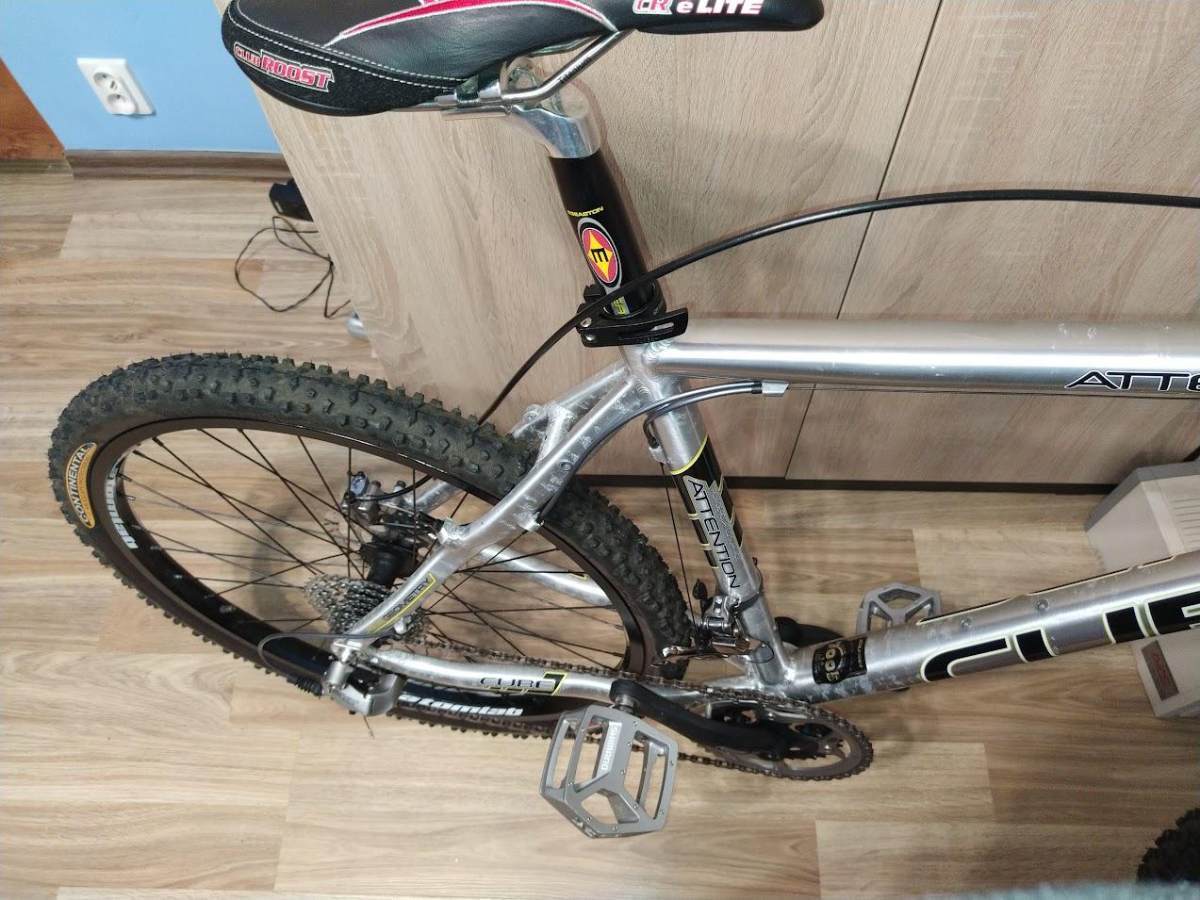

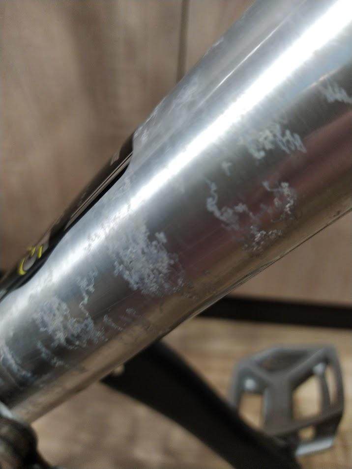

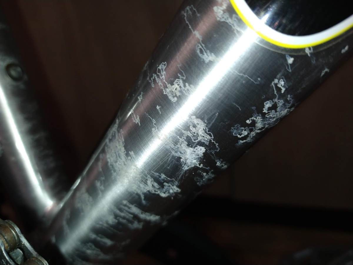

Camis Napisano 9 Stycznia 2024 Napisano 9 Stycznia 2024 Coś takiego mam na w sumie nieużywanej (przejechane ma 30km) ramie Cube aluminiowej z 2003. Rower przeleżał w piwnicy przez te prawie 20 lat To jest utlenione aluminium?, da się coś z tym zrobić?, czy tylko malowanie proszkowe wchodzi w grę?. Próbowałem myc gąbką z płynem i spirytusem ale nic tego nie rusza za to aluminium robi się w tym miejscu "szczotkowe". Ktoś mi poradził że to jest uszkodzony lakier bezbarwny i należy go spolerować. Cytuj
nossy Napisano 9 Stycznia 2024 Napisano 9 Stycznia 2024 (edytowane) To może być utlenione aluminium lub...lakier bezbarwny traci adhezję punktowo (o ile rama jest zabezpieczona lakierem bezbarwnym). Jeśli jest to lakier poliestrowy a rower stał w wilgotnej piwnicy to może tak się dziać. Ale nie wiem, nie widzę, nie macałem. Na czarnej naklejce widać, że nie raz miała styczność z gąbką , szmatą bo są charakterystyczne swirle. Wszystko to kwestie estetyczne...malowanie proszkowe, polerowanie itp. Wszystko można zrobić, ale to są koszty. Można ramę wypiaskować, ale po piaskowaniu będziesz musiał wejść raczej w lakier kryjący, można też chemicznie wytrawić np. w środku zasadowym (jeśli tam jest lakier bezbarwny to trzeba go też chemicznie ściągnąć), szczotkowanie, lakier bezbarwny...możliwości wiele. p.s. jeśli to uszkodzony lakier to nie jest to już tylko wada zewnętrznej warstwy ,a mocny proces degradacji powłokowej. Możesz spróbować jakiś punkt machnąć jakąś pasta polerską z średnim lub twardym padem, nawet szmatką tak na próbę, ale chyba szkoda roboty. Edytowane 9 Stycznia 2024 przez nossy Cytuj

Camis Napisano 10 Stycznia 2024 Autor Napisano 10 Stycznia 2024 Dzięki za odpowiedzi. Trochę to teraz nieestetycznie wygląda, a chce go sobie zostawić jako drugi zwykły rower bo na co dzień mam e-bike. A jak by to wyglądało z pomalowaniem ramy na czarno zwykłym sprajem?. Trzymała by się farba bez żadnego problemu?, czy jednak najpierw wypadałoby zeszlifować lakier i dopiero prysnąć?. Cytuj
KSikorski Napisano 10 Stycznia 2024 Napisano 10 Stycznia 2024 Cytat Trzymała by się farba bez żadnego problemu? "zwykły" sprawy wytrzyma na normalnie użytkowanym rowerze pewnie ze 3 jazdy. Cytuj
