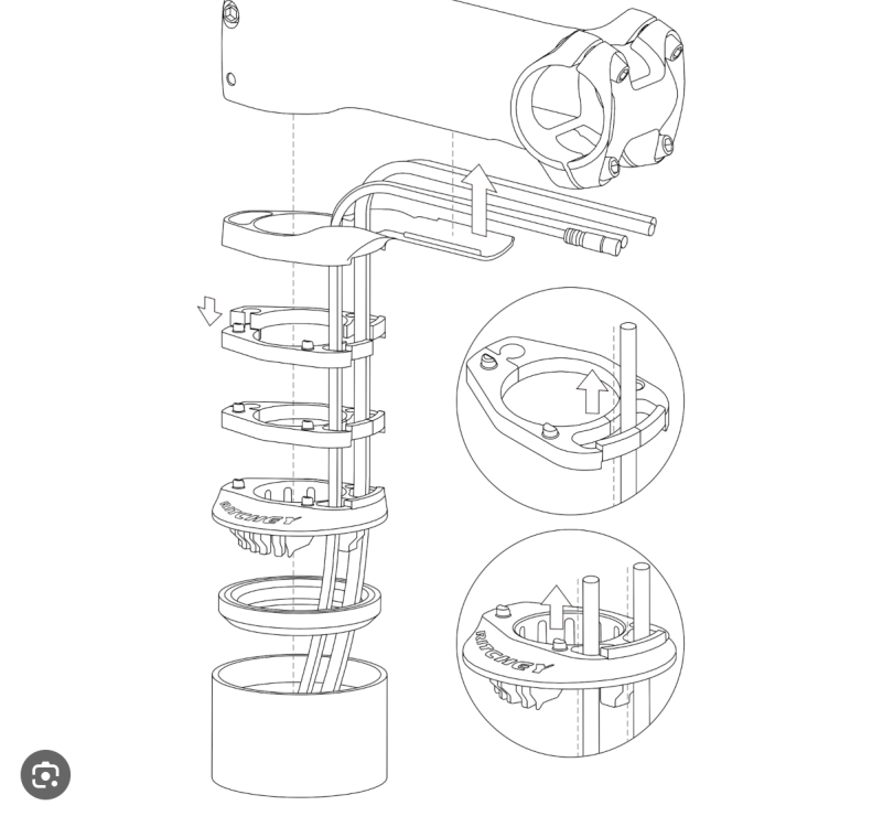

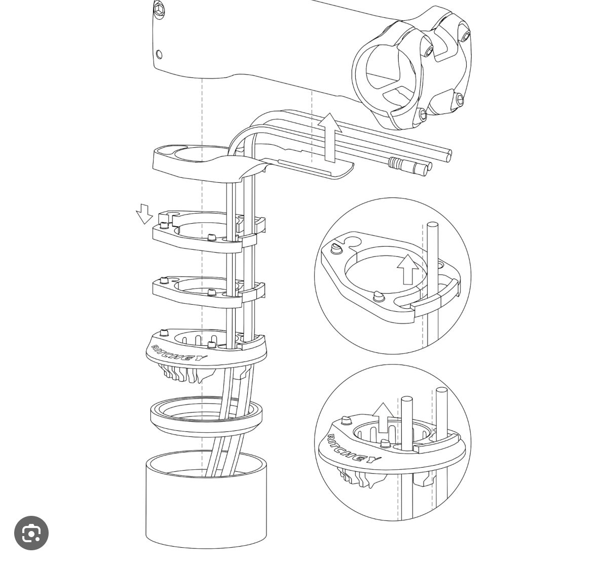

W MTB zwykle kable są wpuszczane przez pokrywkę sterów i przechodzą wewnątrz górnego łożyska i dopiero w ramę. Niestety to wymaga większego łożyska niż standard (najczęściej jest to takie jak dolne pod rurę tapered) więc główka ramy jest specyficzna i nie założysz tego jeśli producent nie przewidział.
W szosie nie przerabiałem tematu ale nie czuję przeciągania kabli przez rurę sterową (ew. tylko do hamulca przedniego).

Widelec tego Ruta musi miec opcje do wprowadzenia i wyprowadzenia przewodów, tj conajmniej jeden przewód do hamulca tylnego trzeba będzie wprowadzić w ramę na wysokości głowki, a wprowadzić oba hamulcowe i byc moze przerzutkowy. Z tego co widziałem, bywa to rozwiązane na kilka sposobów,...ale na moje oko największym  ograniczeniem Ruta AL bedzie sterówka widelca... bo wszystkie inne opcje tj. z prowadzeniem  przewodów na zewnątrz sterówki ale w główce sterów odpadają bez przeróbki ramy, a alu ramy sa niechętne na przeróbki  :P

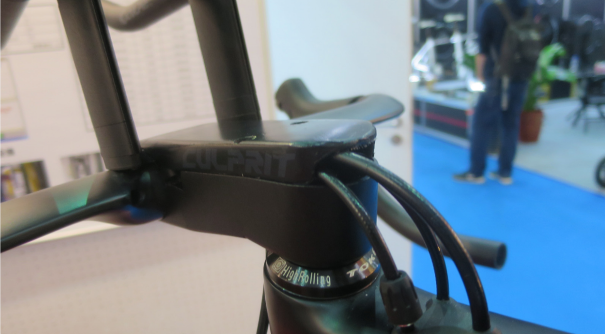

@Enadxx jeszcze nie bo nie znalazłem rozwiązania, które by pasowało do tego co jest. Ale szukam nadal ;) Jak nie uda się schować w całości to może uda się wpuścić w mostek i wypuścić przy samej rurze sterowej.
