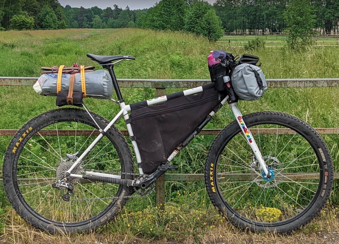

lewocz Napisano 5 Stycznia Napisano 5 Stycznia (edytowane) Ja próbowałem wielu kombinacji i koniec końców jednak stanęło na klasycznym bikepackingu czyli w moim przypadku duża torba podsiodłowa + torba na kierownicę i jakaś mała torebka na górną rurę koło mostka. Jazda w terenie z sakwami to porażka. Próbowałem wyrzucić sakwy i na bagażnik pakowałem worek Crosso 20L i niby to funkcjonowało ale po pewnym czasie pomyślałem, że w sumie ten bagażnik mi jest niepotrzebny bo przecież w seatpacka zapkauję to samo bez bagażnika. Był jeden plus, który mnie trzymał przy tym rozwiązaniu - otóż instalowanie torby podsiodłowej jest upierdliwe, a trzeba to zrobić naprawdę porządnie żeby nie bujała się na boki. Jak miałem wór na bagażniku to ściągałem go, wyciągałem co trzeba, zawijałem i mocowałem za pomocą troków do bagażnika w minutę. W końcu jednak stwierdziłem, że w zasadzie nie tylnej torby nie ma co zaglądać i wystarczy zamocować ją rani, a ściągnąć wieczorem. Tak więc mam torbę z tyłu 15L + torba na kierę 10L + mała torebke typu FuealTank Topeaka. Nie lubię mieć roweru obwieszonego wieloma torebka więc świadomie zrezygnowałem z innych rodzajów jak np trójkątne torebki w ramę i inne tego typu. W bikepackingu muisz iść w lekki sprzęt bo inaczej się nie da. Tu nie chodzi tylko o wagę ale generalnie o jakość sprzętu. Sam piszesz, że chcesz bardziej dzikie okolice jeździć. Jedziesz cały dzień, zaczyna padać deszcz, robi się zimno, do ludzi daleko. Musisz mieć pewność, że Twoja torba jest szczelna, że śpiwór jest suchy, że masz suche i ciepłe ciuchy. Musisz być pewien, że pasek w torbie nie pęknie gdy mocno za niego pociągniesz, a zamek błyskawiczy ( ja unikam) się nie rozejdzie. Edytowane 5 Stycznia przez lewocz Cytuj
girek Napisano 5 Stycznia Autor Napisano 5 Stycznia @lewocz o sakwach nawet nie myślę, obecnie w terenie wykorzystuję bagażnik do montażu worka i innej opcji nie widzę. Czy była jakaś jedna, konkretna rzecz, która sprawia, że torba podsiodłowa działa dla Ciebie lepiej niż worek na bagażniku? @leejoonidas fajna maszynka ale z pewnych względów nie dla mnie, dziękuję za propozycję. Cytuj
lewocz Napisano 6 Stycznia Napisano 6 Stycznia Torba podsiodłowa vs torba na bagażniku? Tak jak napisałem, po co mi dwie rzeczy skoro jedna wystarczy. Skoro torbę można zamocować do siodełka i sztycy to jaką wartość dodaną wnosi bagażnik? Po co on? Cytuj

akkwlsk Napisano 8 Stycznia Napisano 8 Stycznia W dniu 5.01.2024 o 22:09, girek napisał: o sakwach nawet nie myślę, obecnie w terenie wykorzystuję bagażnik do montażu worka i innej opcji nie widzę. Czy była jakaś jedna, konkretna rzecz, która sprawia, że torba podsiodłowa działa dla Ciebie lepiej niż worek na bagażniku? Do jazdy w terenie - nie, minimalistyczny bagażnik z workiem jest lepszy (patrz niżej). W dniu 6.01.2024 o 11:16, lewocz napisał: Torba podsiodłowa vs torba na bagażniku? Tak jak napisałem, po co mi dwie rzeczy skoro jedna wystarczy. Skoro torbę można zamocować do siodełka i sztycy to jaką wartość dodaną wnosi bagażnik? Po co on? 1. Usztywnia tobołek - ważne w terenie 2. Zwalnia miejsce za siodełkiem - bardzo ważne w terenie 3. Umożliwia bezproblemowy montaż myk-myka - ważne w terenie 4. Bagażnik w wersji minimalistycznej + worek wagowo wychodzi bardzo porównywalnie do torby podsiodłowej. Owszem, czasem bywa problem z punktami montażowymi, ale mając wybór i możliwość, do jazdy terenowej wybrałem bagażnik z workiem. W dniu 4.01.2024 o 22:49, girek napisał: Czy jeżeli nie mam zamiaru wydawać majątku na superlekkie i małe namioty i materace to mam szansę zmieścić się w torbie podsiodłowej + torbie na kierownicy? U mnie podstawą jest duża torba w trójkąt, do której wędruje wszystko co ciężkie (woda, jedzenie, naczynia, narzędzia itp), na kierownicy wożę spanie (hamak, tarp, podpinka, śpiwór), a z tyłu, w worku na bagażniku ubrania. Mój zestaw jest nieidealny, głównie przez rozmiar i wagę przedniego worka ze spaniem, ale taki rozkład daje mniej-więcej równe prowadzenie całego karawanu. Na szutrach to nie ma znaczenia, ale w terenie im bardziej obciążony widelec, tym bardziej ułomne robi się kierowanie, zwłaszcza w na bardziej technicznych trasach. Odpowiadając na Twoje pytanie - ja bym się nie zmieścił jedynie w torbę podsiodłową i torbę na kierownicę, duży trójkąt u mnie to must-have. 1 Cytuj
