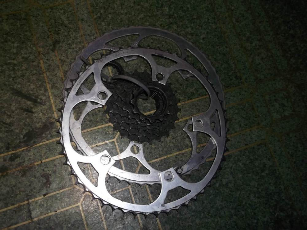

marvelo Napisano 6 Stycznia Udostępnij Napisano 6 Stycznia W dniu 4.01.2024 o 23:21, Trollking napisał: A jak z tym Stronglight - warto zaryzykować? Na poniższym zdjęciu są dwie zajechane przeze mnie zębatki. Ta na pierwszym planie to Stronglight 52 z po przebiegu 30 200 km, a ta z tyłu to oryginał z korby Ultegra 6400 (53 z) z przebiegiem 14 500 km. Sprawdziłem dokładnie w swoich zapiskach, więc te przebiegi nie są z pamięci. Przy tej drugiej może nieco bardziej dbałem o łańcuch (jeździłem na dwa lub trzy łańcuchy rotowane co kilkaset kilometrów, czasem ponad tysiąc), ale moim zdaniem Stronglight i tak jest trwalszy niż oryginały Shimano i zwykle minimalnie lżejszy. Obie oczywiście aluminiowe. Obecnie w korbie Ultegra 6500 też mam Stronglighta 52 z, przebieg na razie nieduży, ale też wygląda dobrze i ważyła chyba 75 g, a oryginał 90 g (tylko że ząbek większa, bo 53 z). Tak więc ja mogę śmiało polecić zębatki tej francuskiej firmy. 1 Cytuj Odnośnik do komentarza Udostępnij na innych stronach More sharing options...
