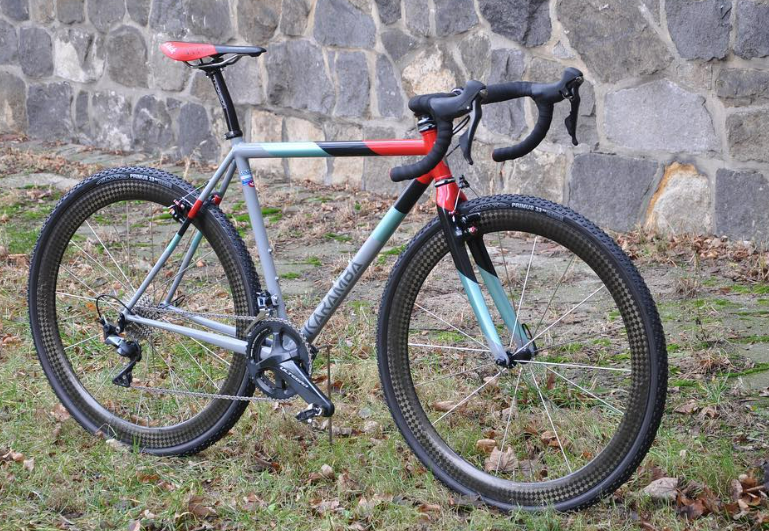

itr Napisano 31 Grudnia 2023 Napisano 31 Grudnia 2023 (edytowane) A na zdjęciach to rowery z przypadku czy Twoje? Bo tam widzę raczej karambę chyba z klasyczną miską ??? Chociaż może to jest już taper… kij widać. Geometria liczy się na krętych stromiznach podjazdach kiedy znika sag i lagi są odsłonięte. Dodanie 20 czy 10 mm zmienia , myszkowanie roweru - i zależy od konkretnej konfiguracji , dlatego dodanie redukcji może np trzeba połączyć ze skasowaniem skoku z 120 na 100 , ale to teź potem nagle coś jest inaczej i tak dalej Rebę jak poszukasz trafisz normalną. Ale powiem tak mam trzy reby w tym dwie taper…. Najlepsza jest ta z 2006 nie taper…. :))) sztywniejsza dwukomorowa ( cięższa) te nowe są dziwne. Najnowsza ma sztywną oś i mało ją testowałem, ale prawdopodobnie złe wrażenie z „ środkowej” reby ,czyli taper i 9 mm QR daje odchudzenie widelca, a cięższa i masywniejsza stara reba mimo braku taper jest dobra… Rozwiązania taper pozwalają prawdopodobie poprawić szansę na sztywne i lekkie ramy , a porównanie innego widelca w tej samej ramie może nie być takie że taper to jest super i uau. mam 80 kg nie wiem co z wagą super ciężkà. Edytowane 31 Grudnia 2023 przez itr Cytuj

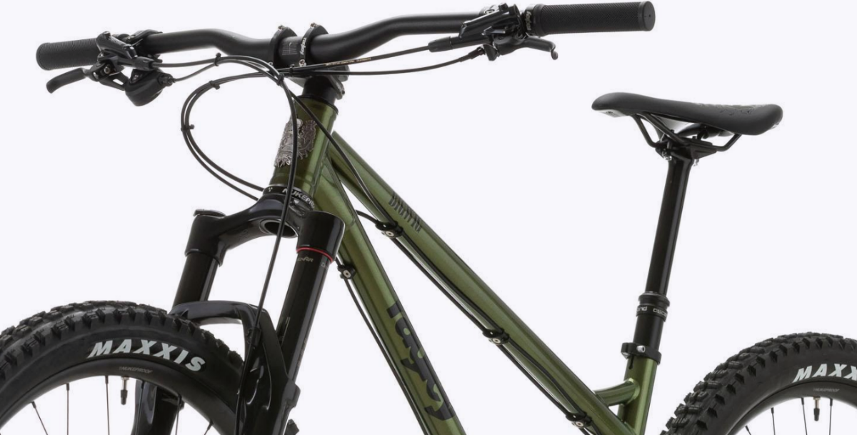

matty Napisano 31 Grudnia 2023 Autor Napisano 31 Grudnia 2023 @itr Co do Karamby to nie wiem, ale ragley to prosta główka, widelec taperowany i stery ZS44/28.6 | EX44/40 https://www.chainreactioncycles.com/p/ragley-big-wig-hardtail-bike-moss O geometrię się nie martwię, z moim obliczeń wynika, że w ogóle się nie zmieni. Bardziej martwi mnie sztywność, jakość, żywotność takiego połączenia, prosta główka, amortyzator tapered i stery redukcyjne. Cytuj
