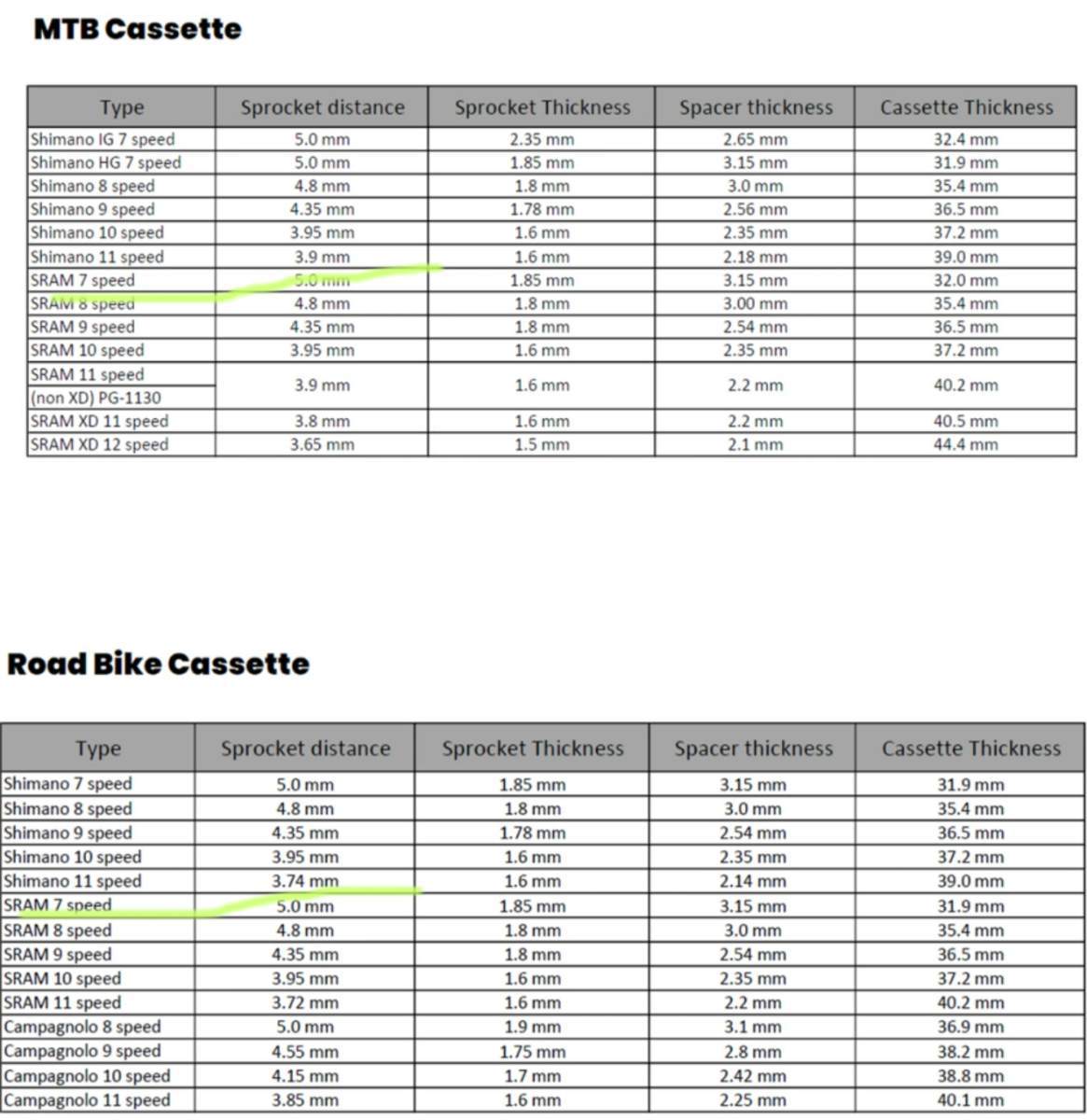

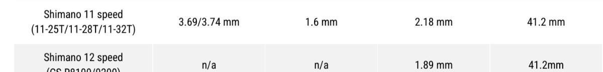

pecio Napisano 29 Grudnia 2023 Napisano 29 Grudnia 2023 (edytowane) Ta kaseta o której piszesz ma zdejmowaną podkładkę dystansową. Ale zmierz inną typową kasetę szosową i MTB. Kaseta 11 szosa - skok kasety 3.74 , grubość zębatki 1,6, podkładka 2,1 Kaseta 11 MTB - skok kasety 3,9 , grubość zębatki 1,6 , podkładka 2,3 @Leonidas masz jeszcze jakieś pytania ? Edytowane 29 Grudnia 2023 przez pecio Cytuj
leejoonidas Napisano 29 Grudnia 2023 Napisano 29 Grudnia 2023 (edytowane) Nie brnij już w to dalej, zrozum że nie masz racji. Koronki i dystanse w kasetach MTB i szosowych 11rz. mają te same grubości. Szerokość całkowita kasety MTB i szosowej jest taka sama, różnica polega na wewnętrznej długości montażowej kasety MTB i szosowej, długość montażowa kasety szosowej jest o 1,85mm większa, przykład kasety 105 który podałem powyżej jest wyjątkiem, gdyż ostatnia największa koronka 34T pozwoliła na zaprojektowanie wewnątrz pająka który skrócił tę odległość i dzięki temu kilka gramów zaoszczędzono co w rowerze szosowym jest pożądane, ta kaseta była też ukłonem w stronę rowerów grawelowych które mają bębenki typu HG M o krótszej długości montażowej. Edytowane 29 Grudnia 2023 przez leejoonidas Cytuj
pecio Napisano 29 Grudnia 2023 Napisano 29 Grudnia 2023 (edytowane) @leejoonidas zmierz obie kasety to zobaczysz ,że się mylisz . Odstępy w szosowej 11 to 3,74 mam. W MTB11 to 3,9 mm. Grubości koronek są takie same 1,6 mm. Jak nie masz sprzętu pomiarowego to napisz do suportu Shimano i potwierdzą to co napisałem. Pomijam już szczegóły konstrukcyjne obu kaset. Edytowane 29 Grudnia 2023 przez pecio Cytuj

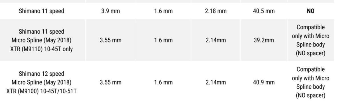

szczupak56 Napisano 29 Grudnia 2023 Napisano 29 Grudnia 2023 Godzinę temu, Imar napisał: Leejoonidas +1. Odstępy miedzy zębatkami kasety road i mtb są dokładnie takie same. Kasety są zamiennie kompatybilne. A z tego obrazka to chyba wynika, że nie są zamienne? Cytuj
