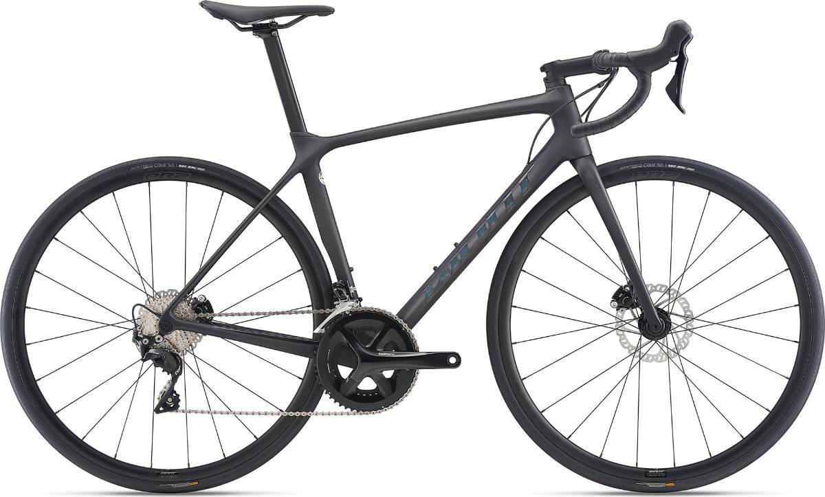

TheJW Napisano 28 Grudnia 2023 Autor Napisano 28 Grudnia 2023 (edytowane) @nossy TCR Adv 2 Disc 2021: Średnie...no generalnie poniżej 30 to na szosie nie schodzę, bo płasko u mnie jak na stole. Solo, zależnie od dystansu, to jakieś 32-35km/h. Na ustawkach wiadomo - zależy w jakiej grupie i jak koninę poniesie. Zdarza się i pod 40km/h. @player123 obecnie po świętach to tak okolice 85kg 😆 w sezonie 80,5-81,5kg. Testy FTP robię rzadko, bo do niczego mi to niepotrzebne - z mocą trenuję tylko zimą na trenażerze i testy robię tylko dla wyznaczenia stref do gotowych planów treningowych (np. Zwift czy Garmin). Ostatni robiłem zeszłej zimy, dał wynik nieco powyżej 4W/kg. Edytowane 28 Grudnia 2023 przez TheJW Cytuj

nossy Napisano 28 Grudnia 2023 Napisano 28 Grudnia 2023 (edytowane) @TheJWno to rama dokładnie jak u mnie. Z tego co piszesz to pewnie skusiłbym się na 50mm. U mnie na płaskim przy kołach slr1, wiatr nawet mocny boczny mi nie przeszkadza, niekiedy wręcz pomaga. Fajny efekt "żeglowania". Tutaj jest bardzo stabilnie. Przeszkadzają tylko mi podmuchy na zjazdach... @KNKSistotna uwaga... w szosie relacja waga/sztywność/profil jest jednak dość istotna. Natomiast przy tej cenie chyba warto podjąć ryzyko. Edytowane 28 Grudnia 2023 przez nossy Cytuj

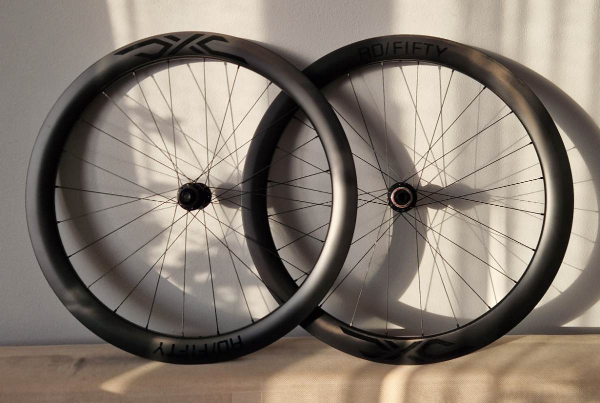

TheJW Napisano 23 Stycznia 2024 Autor Napisano 23 Stycznia 2024 (edytowane) Kupiłem finalnie te koła, dzisiaj przyszły. Rzeczywiście jest to brandowany logiem DXC Novatec R5, ta nazwa z dopiskiem "OE" pojawia się zresztą na etykietach producenta na kartonie. Jestem naprawdę bardzo pozytywnie zaskoczony jakością tych kół. Są prościutkie, szprychy dobrze naciągnięte, a obręcze sprawiają wrażenie solidnych. Szprychy to cieniowane 2.0-1.5-2.0 Pillary (prawdopodobnie PDB1417), nyple aluminiowe (specyfikacją pasują DSN 14). Jakiś czas temu macałem 50-tki od CSC i ścianki obręczy uginały się pod naciskiem palca - obawiałem się tego w przypadku tych kół, ale nic takiego nie ma miejsca, więc na razie zakładam, że nie są zrobione z gównolitu. Co do wagi - komplet, po zdjęciu fabrycznych opasek i podkładki z bębenka, waży 1567g (855g tył i 712g przód). Zakładam, że to zdecydowanie powyżej 0,5kg mniej niż dotychczasowe koła. Wymiary właściwie się zgadzają, wewnętrznie 21mm, zewnętrznie 27,1-27,2mm, a wysokość to 51mm. Muszę jeszcze dokupić taśmę i wentyle tubeless, tarcze i opony. Pierwsze testy prawdopodobnie dopiero w marcu. Na tę chwilę jestem zadowolony z zakupu. A, no i co bardzo ważne - można łatwo usunąć naklejki. Edytowane 23 Stycznia 2024 przez TheJW 2 Cytuj
