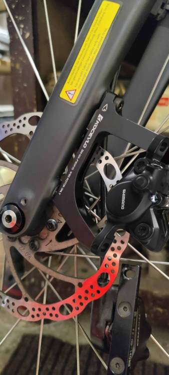

Cześć, hamulce bazowe Tektro R280, odpowietrzanie na tysiąc sposobów klamka wciąż miękka, ktoś kiedyś zalał DOT prawdopodobnie. Kupiłem po taniości MT200 ale z racji tego że rower ma mocowanie Flat dokupiłem adapter pod tarcze 160mm (takie miałem na rowerze). Po przymiarce okazuje się że albo adapter jest za duży albo tarcza za mała(?). Czy mam właściwy adapter? Czy wystarczy zmienić tarcze na 180?

Adapter jest pewno do mocowania FM 140, i on podnosi na PM160. Do tego układu co tam masz potrzebujesz innego adaptera lub tarczy 180mm.
EDIT. ok, Napisałem bez sensu. Adapter jest na mocowanie FM140 i podnosi na PM160 a na widelcu masz pewno FM160 więc adapter podniesie na 180mm
