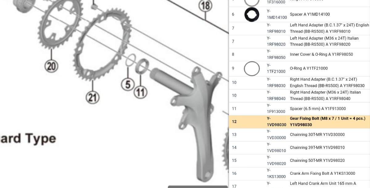

leejoonidas Napisano 24 Grudnia 2023 Udostępnij Napisano 24 Grudnia 2023 (edytowane) Jest jeszcze opcja zakupu korby FC-R3030, jest to korba trzyrzędowa, kiedyś taką korbę przerobiłem na dwa rzędy i zrobiłem z tego 39/30 a po czasie jeszcze przerobiłem ją na 42/28 ze stalowymi zębatkami. W oryginale ta korba ma tylko największą zębatkę z aluminium reszta to stal. Dokupienie stalowych zębatek do tej korby nie jest problemem, do dzisiaj mam stalową zębatkę 28T którą używałem w tej korbie. Edytowane 24 Grudnia 2023 przez leejoonidas Cytuj Odnośnik do komentarza Udostępnij na innych stronach More sharing options...
keltu Napisano 24 Grudnia 2023 Autor Udostępnij Napisano 24 Grudnia 2023 To rzeczywiście ciekawa opcja, i z jaką zmieniarką to działało? FD-R3000 ogarnie taką korbę w konfiguracji 39/30? Cytuj Odnośnik do komentarza Udostępnij na innych stronach More sharing options...
leejoonidas Napisano 24 Grudnia 2023 Udostępnij Napisano 24 Grudnia 2023 (edytowane) Tak, do tej korby w układzie na dwa blaty to była ta przerzutka tylko że na obejmę. Jest jeszcze jedna ciekawa rzecz związana z tą korbą, ma ona na osi okrągłą podkładkę o grubości 6,5mm która pozwala zmienić linię łańcucha, jest to pozycja nr.11. Edytowane 24 Grudnia 2023 przez leejoonidas 1 Cytuj Odnośnik do komentarza Udostępnij na innych stronach More sharing options...
