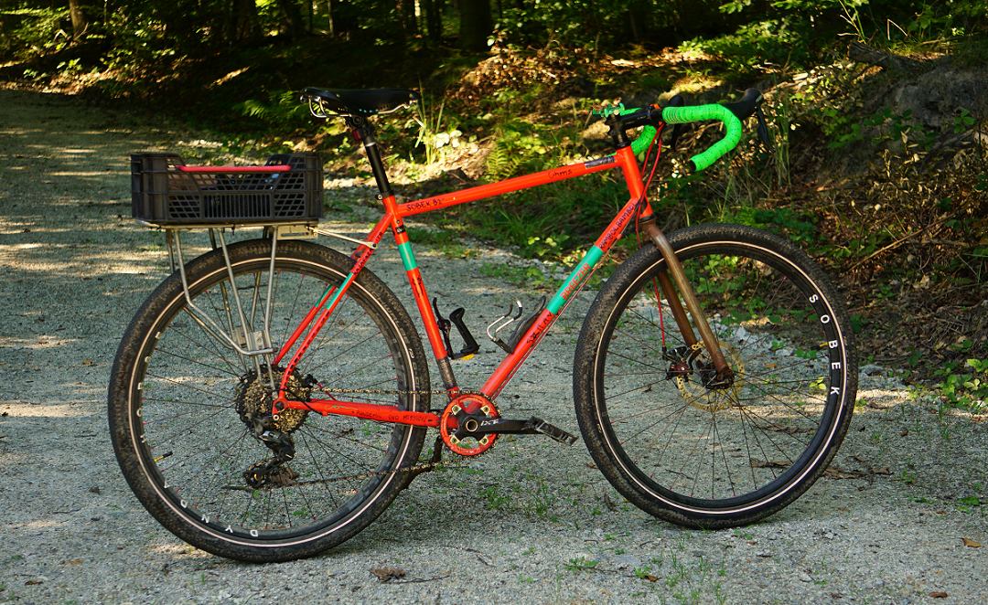

Te tanie widelce do rowerów turystycznych nie działają prawie w ogóle. Ja mam najlepszy jaki był dostępny na rynku do tego typu rowerów (powietrzny Marzocchi) i działa to słabo. Na Twoim miejscu darowałbym bym sobie i cieszył się pięknie wyglądającym prostym rowerem. A jak już chcesz robić jakiś upgrade to przerób napęd na 1x11 - rower będzie jeszcze bardziej minimalistyczny i ładniejszy. Obsługa, np. mycie będzie prostsze.

Jak zużyje się obecny napęd i będzie pewnie z czasem konieczność wymiany koła to można pomyśleć o takiej przeróbce. Takie proste rowery są ponadczasowe i mogą służyć latami. Choćby do podjechania do sklepu kiedy nie stanowią łakomego kąska dla złodzieja.
