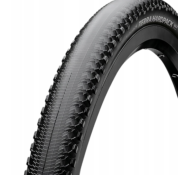

chudzinki Napisano 18 Grudnia 2023 Udostępnij Napisano 18 Grudnia 2023 Szukam opon w szerokości 50 mm, ale ponieważ Continental np. Hardpack (Kenda i Schwalbe chyba też) poleciał ostro z szerokością to szukam czegoś lekkiego (w ogóle mi nie zależy na odporności na przebicia itp.) w rozmiarze 54-56 mm, podobnego bieżnikiem do Ma ktoś jakieś pomysły? Cytuj Odnośnik do komentarza Udostępnij na innych stronach More sharing options...

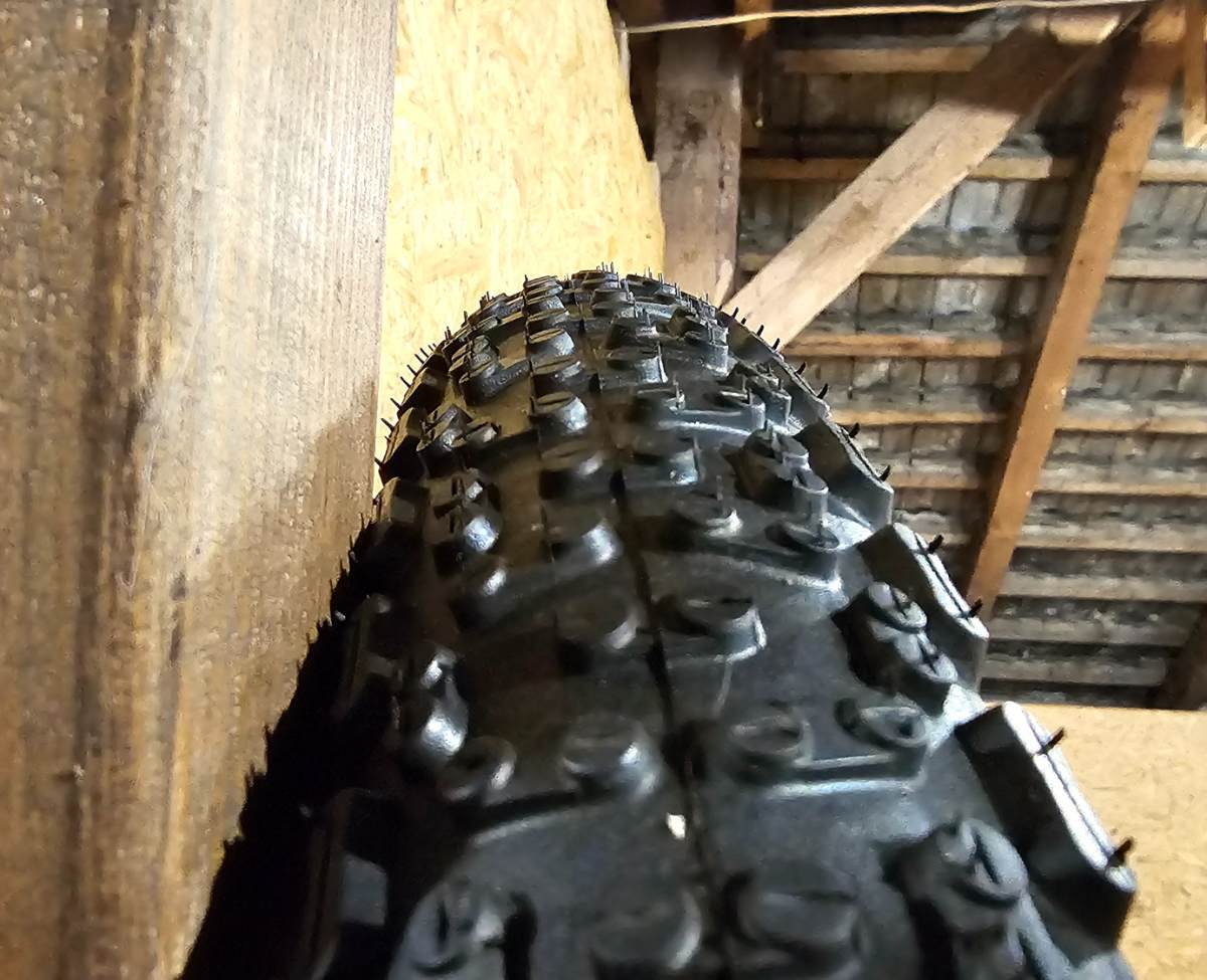

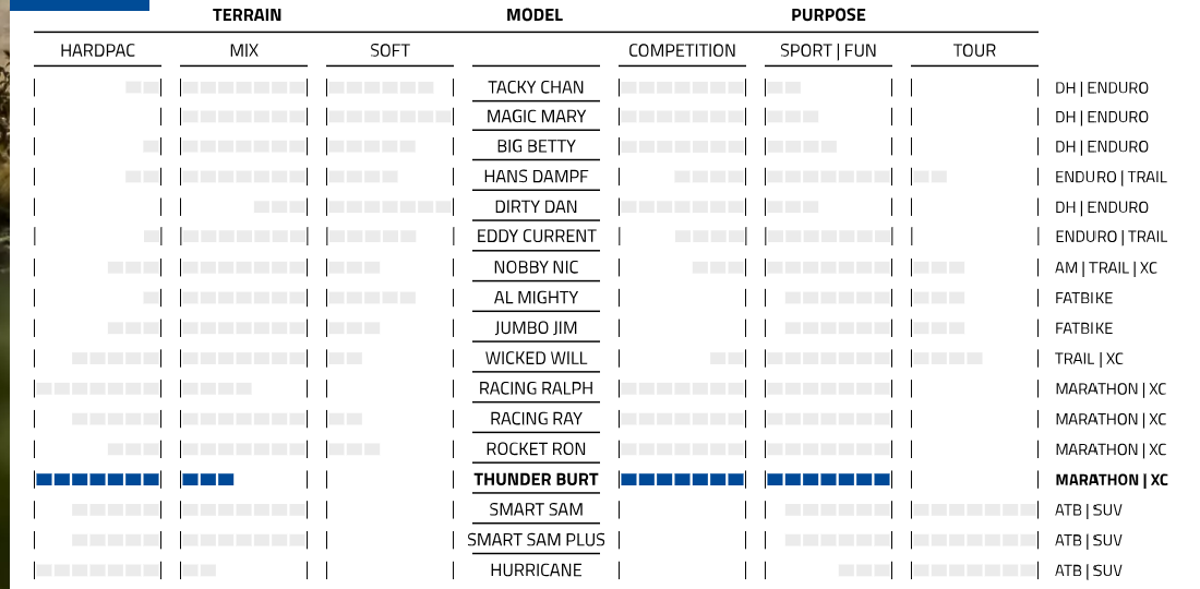

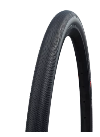

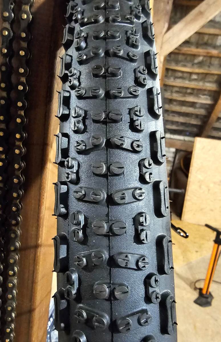

chudzinki Napisano 19 Grudnia 2023 Autor Udostępnij Napisano 19 Grudnia 2023 G-One Speed jest super tylko szerokość albo 2.0 albo 2.25... Zastanawiam się poważnie nad https://allegro.pl/oferta/schwalbe-thunder-burt-29x2-1-addix-speed-snakeskin-8515464513 tylko ten bieżnik ... Cytuj Odnośnik do komentarza Udostępnij na innych stronach More sharing options...
ArtGD Napisano 19 Grudnia 2023 Udostępnij Napisano 19 Grudnia 2023 To już chyba lepsza Schwalbe Hurricane. Cytuj Odnośnik do komentarza Udostępnij na innych stronach More sharing options...
chudzinki Napisano 19 Grudnia 2023 Autor Udostępnij Napisano 19 Grudnia 2023 Sam już nie wiem... Cytuj Odnośnik do komentarza Udostępnij na innych stronach More sharing options...
Sobek82 Napisano 19 Grudnia 2023 Udostępnij Napisano 19 Grudnia 2023 Te boczne klocki nie są jakoś bardzo wysokie. Cytuj Odnośnik do komentarza Udostępnij na innych stronach More sharing options...
chudzinki Napisano 19 Grudnia 2023 Autor Udostępnij Napisano 19 Grudnia 2023 Też mi się tak wydaje. @Sobek82, masz/miałeś ją może? Coraz bardziej się skłaniam do niej. Cytuj Odnośnik do komentarza Udostępnij na innych stronach More sharing options...

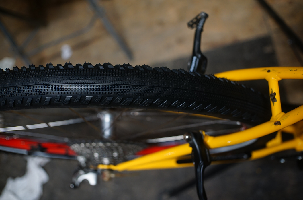

Sobek82 Napisano 19 Grudnia 2023 Udostępnij Napisano 19 Grudnia 2023 Hurricane Tylko występują w wersji andruty. 1 Cytuj Odnośnik do komentarza Udostępnij na innych stronach More sharing options...

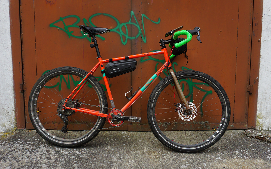

Sobek82 Napisano 19 Grudnia 2023 Udostępnij Napisano 19 Grudnia 2023 Nie mam, jakoś mam opór przed wydaniem na oponę do roweru więcej niż na oponę do samochodu, dlatego dla mnie max to już były te ultrabite. Jeszcze nie testowane, założona na obręcz o wew. 45mm daje 53/54 mm. 1 Cytuj Odnośnik do komentarza Udostępnij na innych stronach More sharing options...
chudzinki Napisano 19 Grudnia 2023 Autor Udostępnij Napisano 19 Grudnia 2023 Cytat jakoś mam opór przed wydaniem na oponę do roweru więcej niż na oponę do samochodu Nie dziwię się jak Ty masz kilkanaście rowerów 😀. 45 mm obręcz? Cytuj Odnośnik do komentarza Udostępnij na innych stronach More sharing options...
itr Napisano 19 Grudnia 2023 Udostępnij Napisano 19 Grudnia 2023 Sobek ma super auta, z bardzo drogimi oponami…arc 45 to fela z mercedesa z logiem AMG 😀 Cytuj Odnośnik do komentarza Udostępnij na innych stronach More sharing options...

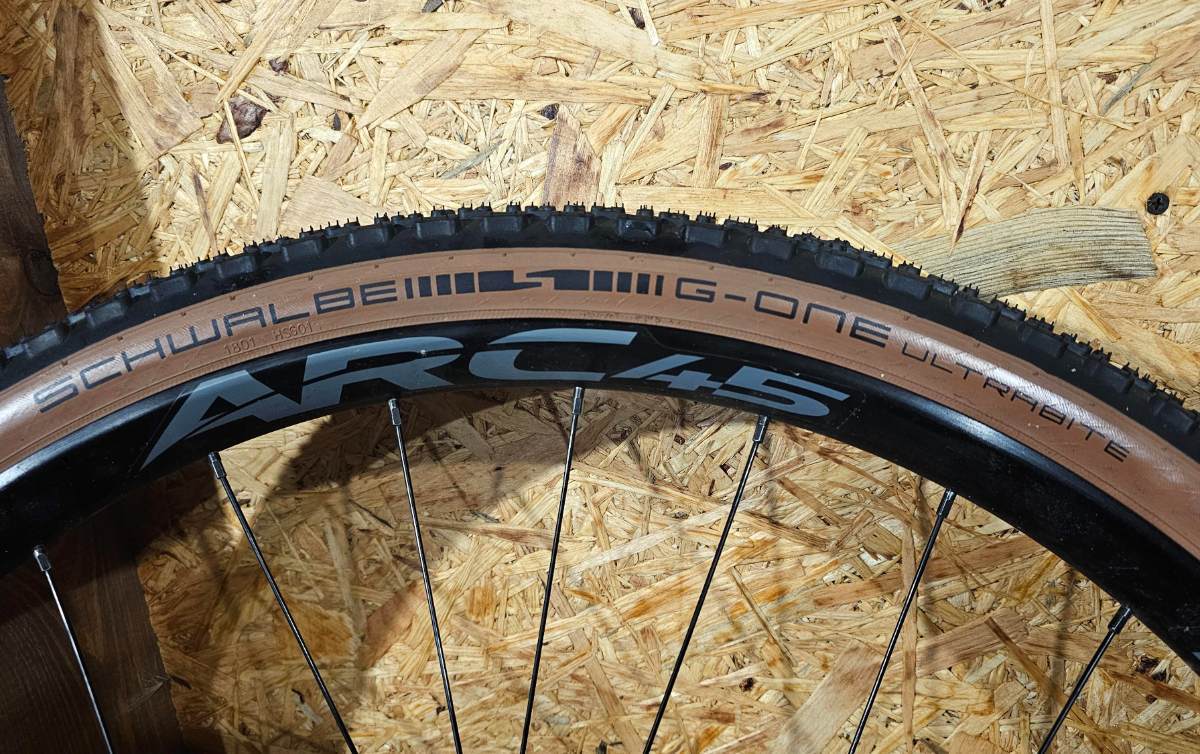

Sobek82 Napisano 19 Grudnia 2023 Udostępnij Napisano 19 Grudnia 2023 Tak wew. 45 mm, założone do sprawdzenia jak będzie to wyglądać, może zło że tył bo bębenek ma luz, i oś 142 mm a karbonara ma 135, ale ośka qr'ka już przymie żona była. Do celu owo jak złożę dartmoor cruisery na piastach nowa teka to przerzucę oponki. Tiagra z grx'em 400 na goat linku i Kasią lg500 11/48 jeden razy może się uda między uda. Pozdrow'er 😘 Cytuj Odnośnik do komentarza Udostępnij na innych stronach More sharing options...

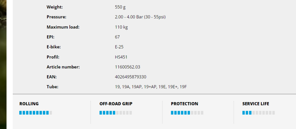

leejoonidas Napisano 19 Grudnia 2023 Udostępnij Napisano 19 Grudnia 2023 10 godzin temu, chudzinki napisał: https://allegro.pl/oferta/schwalbe-thunder-burt-29x2-1-addix-speed-snakeskin-8515464513 tylko ten bieżnik . Thunder Burt 2,1" na obręczy o szerokości wew. 20mm ma balon o szerokości 52mm. To jest jedna z najszybszych opon na jakich jeździłem obok Vredestein Spottedcat. Cytuj Odnośnik do komentarza Udostępnij na innych stronach More sharing options...
pecio Napisano 20 Grudnia 2023 Udostępnij Napisano 20 Grudnia 2023 (edytowane) @leejoonidas jest szybka, głośna i potwornie ciężka - realna waga 680 gram. A może Panaracera GravelKing + w rozmiarze 700x50C. Edytowane 20 Grudnia 2023 przez pecio Cytuj Odnośnik do komentarza Udostępnij na innych stronach More sharing options...
leejoonidas Napisano 20 Grudnia 2023 Udostępnij Napisano 20 Grudnia 2023 680 gramów? Gdzieś Ty to wyczytał? Dla opony 27,5x2.1" to jest około 500g, dla 29x2.1" około 550g. Cytuj Odnośnik do komentarza Udostępnij na innych stronach More sharing options...

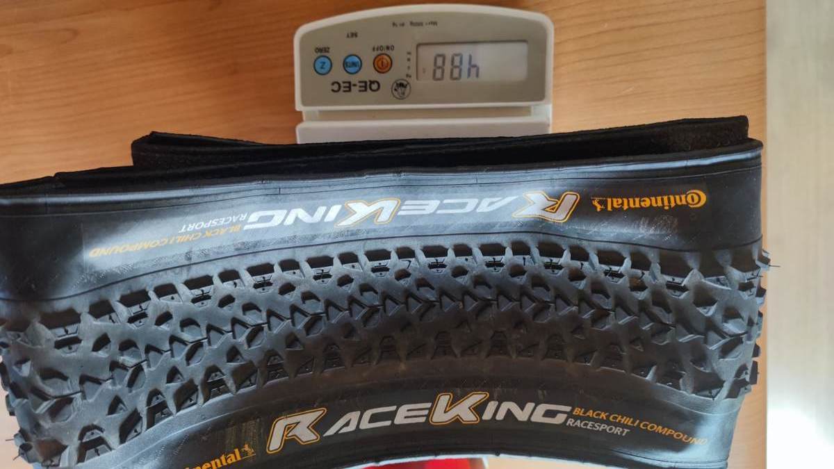

chudzinki Napisano 27 Grudnia 2023 Autor Udostępnij Napisano 27 Grudnia 2023 W dniu 18.12.2023 o 13:28, pecio napisał: Kultowe Continental Speed King Race Sport 29x2,2 , waga realna 430-440 gram . U mnie wyszło dokładnie 472 gram, ale to i tak rewelacja. I z tego miejsca chciałem Ci @pecio serdecznie podziękować za udaną transakcję 👍. W dniu 19.12.2023 o 12:38, chudzinki napisał: https://allegro.pl/oferta/schwalbe-thunder-burt-29x2-1-addix-speed-snakeskin-8515464513 Ta waży 577 gram. Bardzo lekką oponą jest https://allegro.pl/oferta/opona-rowerowa-29x2-10-kenda-piedmont-fast-k1185-12851415451?utm_source=notification&utm_medium=cartWithPayment&utm_campaign=cef7b135-c856-4150-84eb-687c2d87cdd6&snapshot=MjAyMy0xMi0yMFQxMjozMDozMC44MTk3MjkzMzJaO2J1eWVyOzZhNjBhNGI1ZjYyNjJiM2I0MTQ2YTdlZGM4NGI3ZTkzMmYwNGVjZGZjMDgyNDc1YzA3MjZhZjg1MGNiZDYzZmI%3D, bo waży 599 gram. Na przód wleci u mnie najprawdopodobniej Race King 2.2 "cili" 🙂. Cytuj Odnośnik do komentarza Udostępnij na innych stronach More sharing options...
pecio Napisano 27 Grudnia 2023 Udostępnij Napisano 27 Grudnia 2023 @chudzinki Conti Race King w wersji Race Sport też jest rewelacja i prawie nic nie waży. I tak samo jest szybka a do tego na luźnym szuterku lepiej trzyma na boki w skręcie. Dobry wybór na przód. 1 Cytuj Odnośnik do komentarza Udostępnij na innych stronach More sharing options...
