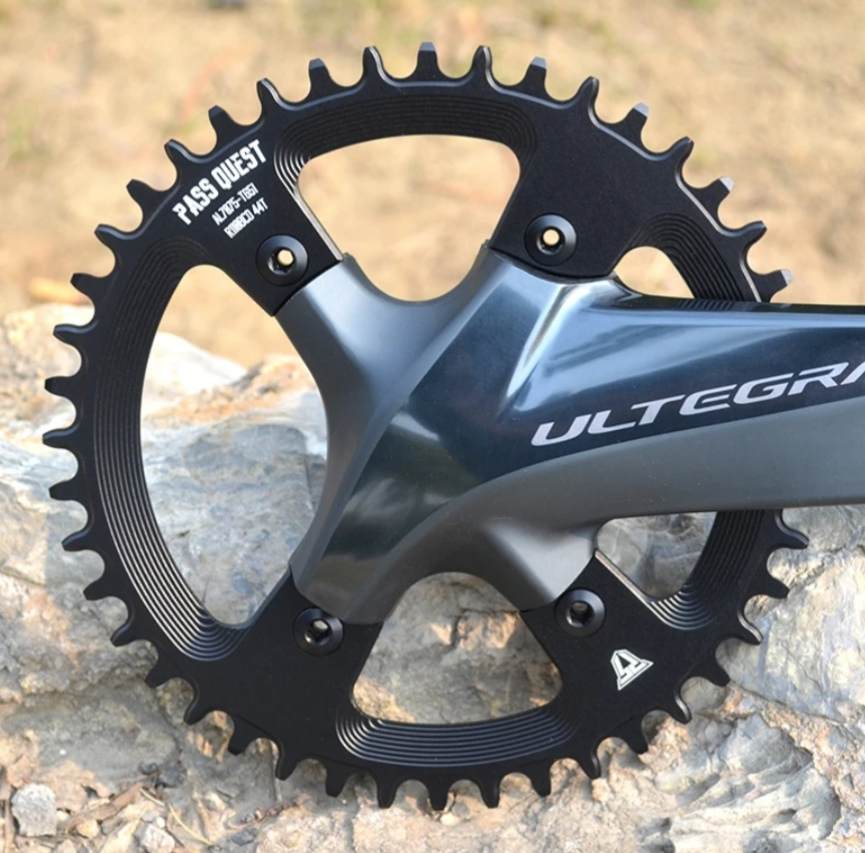

leejoonidas Napisano 16 Grudnia 2023 Udostępnij Napisano 16 Grudnia 2023 Kupić kasetę 11-42 lub 11-46, do tego przerzutkę GRX 812, wywalić przednią przerzutkę i wszystkie blaty z przedniej korby, wstawić jeden blat Narrow Wide i w drogę. Cytuj Odnośnik do komentarza Udostępnij na innych stronach More sharing options...
