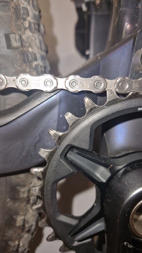

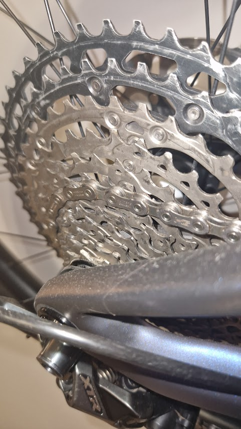

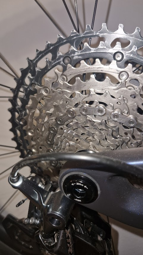

TheJW Napisano 13 Grudnia 2023 Udostępnij Napisano 13 Grudnia 2023 (edytowane) @seba8121 W każdych. Jest czysto i cicho, o ile oczywiście stosuje się go zgodnie z zaleceniami i na czysty napęd. Bo jak ktoś wcześniej używał zielonego FL i myśli, że wystarczy przetrzeć napęd szmatą i zaaplikować wosk, to potem nic dziwnego, że ma na jego temat złe zdanie. W MTB trzeba co ok. 80-100km przetrzeć łańcuch szmatą i nałożyć po małej kropelce świeżego wosku na każde ogniwo rozprowadzając go następnie dokładnie np. palcem w czasie kręcenia korbą. I tyle. Przy wymianie łańcucha kasetę i zębatki czyszczę na sucho szczotką drucianą i twardą syntetyczną, łańcuchy jak pisałem szejkuję i rotuję. Tak wygląda napęd po ok. 90-kilometrowej jeździe w sucho-jesiennych mazowieckich warunkach: W mokrych i błotnistych warunkach wystarcza tak na ok. 50-60 km, ale plus jest taki, że napęd jest nadal stosunkowo czysty i nie trzeba go myć, wystarczy przelecieć szczotką, szmatką i dosmarować. Oczywiście to moje osobiste doświadczenia i jest mnóstwo osób, które powiedzą Ci, że wosk i MTB to niezbyt udany duet. W razie czego mogę Ci opisać na PW krok po kroku jak czyszczę i smaruję napęd osiągając takie efekty. Edytowane 13 Grudnia 2023 przez TheJW Cytuj Odnośnik do komentarza Udostępnij na innych stronach More sharing options...

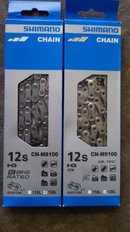

pecio Napisano 13 Grudnia 2023 Udostępnij Napisano 13 Grudnia 2023 XT 8100 nie ma powłoki SilTec. Na stronie Shimano w info jest błąd. Na foto najnowsza dystrybucja 8100 i 9100 . Łamigówka - proszę wskazać różnice. Suport Shimano potwierdzi brak takowej powłoki na 8100. @Molekpl SilTec nie jest powłoką antykorozyjną. Cytuj Odnośnik do komentarza Udostępnij na innych stronach More sharing options...
Dokumosa Napisano 13 Grudnia 2023 Udostępnij Napisano 13 Grudnia 2023 Jeden z dystrybucji chińskiej, drugi z oficjalnej Tu jest rozpiska gdzie sil-tec jest stosowany i łańcuchy od SLX w górę jak widać mają... SIL-TEC | SHIMANO BIKE COMPONENT Cytuj Odnośnik do komentarza Udostępnij na innych stronach More sharing options...
pecio Napisano 13 Grudnia 2023 Udostępnij Napisano 13 Grudnia 2023 (edytowane) @Dokumosa oba z dystrybucji Paul Lang czyli Shimano Deutschland zakupione w R2Bike. Z suportu Shimano...."In the case of chains, XTR has full SIL-TEC coating and XT has coating on teh inside and outside of the plates" Edytowane 13 Grudnia 2023 przez pecio Cytuj Odnośnik do komentarza Udostępnij na innych stronach More sharing options...
Dokumosa Napisano 13 Grudnia 2023 Udostępnij Napisano 13 Grudnia 2023 (edytowane) To wszystko wyjaśnia. Piny w XT nie są kryte sil-tec'iem. Niemniej w starszych XT (cn-m701) były. Edytowane 13 Grudnia 2023 przez Dokumosa 1 Cytuj Odnośnik do komentarza Udostępnij na innych stronach More sharing options...
