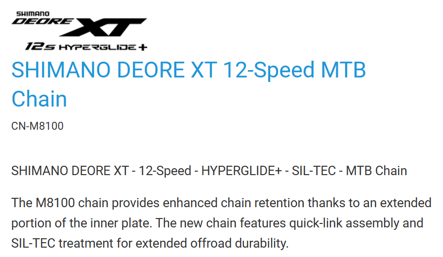

Dokumosa Napisano 13 Grudnia 2023 Udostępnij Napisano 13 Grudnia 2023 (edytowane) Wg producenta XT też ma tą powłokę... https://bike.shimano.com/pl-PL/product/component/deore-xt-m8100/CN-M8100.htmlhttps://bike.shimano.com/en-US/product/component/deore-xt-m8100/CN-M8100.html a nawet SLX... więc to raczej nic nie pomaga Edytowane 13 Grudnia 2023 przez Dokumosa Cytuj Odnośnik do komentarza Udostępnij na innych stronach More sharing options...
pecio Napisano 13 Grudnia 2023 Udostępnij Napisano 13 Grudnia 2023 Właśnie 8100 nie ma tej powłoki. Cytuj Odnośnik do komentarza Udostępnij na innych stronach More sharing options...
Dokumosa Napisano 13 Grudnia 2023 Udostępnij Napisano 13 Grudnia 2023 Cytuj Odnośnik do komentarza Udostępnij na innych stronach More sharing options...
