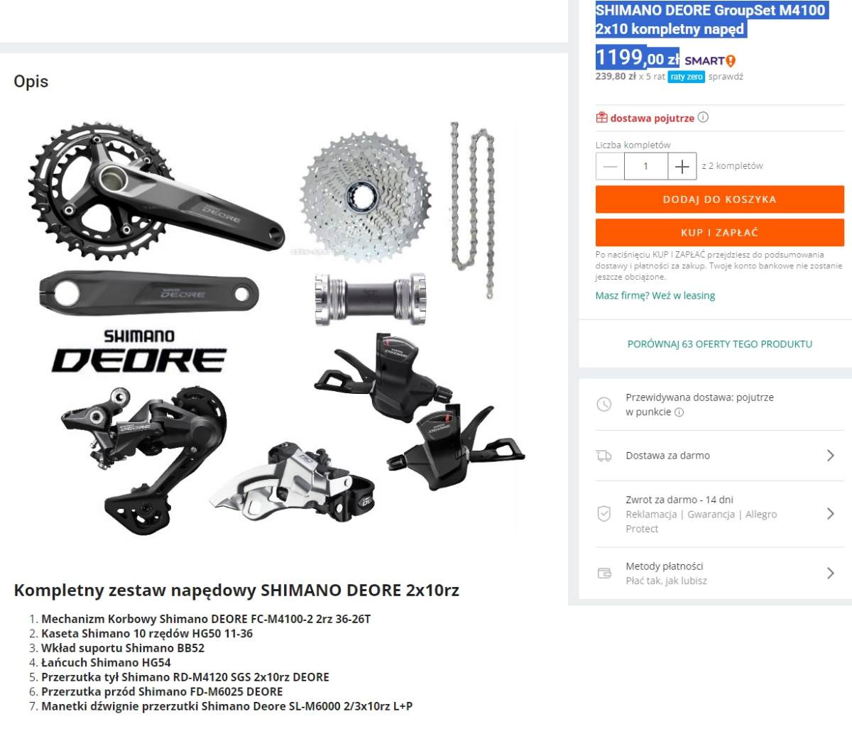

Sobek82 Napisano 13 Grudnia 2023 Napisano 13 Grudnia 2023 To się w ogóle qpy nie trzyma, weź całą grupę deore 10s a skoro jeździsz po wertepach to 50 z przodu jest zbędne. Kup osobno, lepszą przerzutkę tył i manetki. 1 Cytuj

IceNuke Napisano 13 Grudnia 2023 Autor Napisano 13 Grudnia 2023 (edytowane) @Greg1 I bez problemu korba 2s śmiga na łancuchu i z przerzutka 10s? @Sobek82 To już za duża kwota, nie tyle dla mnie co na TEN konkretny rower. To lekki fitnes którego używam uniwersalnie, nie przeszkadza mi brak zawieszenia. Dopiero co wymieniłem wkład Tokena i piasty Novateca. Korba 50z przydaje mi się na szosie. "Wertepy" mialem na mysli nie do konca równe, szlaki rowerowe, kawalek kostki brukowej etc. Edytowane 13 Grudnia 2023 przez IceNuke Cytuj
