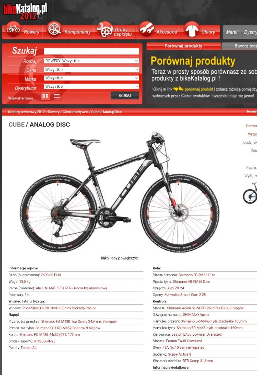

Ysiek Napisano 29 Listopada 2023 Napisano 29 Listopada 2023 Witam poszukuję kompletu nowych kół 26'' najlepiej na łożyskach maszynowych pod centrlocka , ogólnie posiadam rower CUBE ANALOG Disc 2012 , i chciałbym kupić nowe koła pod ten rower żeby były kompatybilne do kwoty max 1000zl ( jak są jakieś sensowne za mniejszą kwotę to jeszcze lepiej ) , proszę o pomoc , bo nie do końca się znam pozdrawiam Cytuj

Sobek82 Napisano 29 Listopada 2023 Napisano 29 Listopada 2023 Jest na ten przykład taki chłop na allegro, "goralshop" plecie koła, mi zaplutł 29ery na zwykłych piastach Shimano i obręczach rodi 30mm wew, za 670 zł z wysyłką. Na fejsbuku jest taki chłop "kołokoła" Tu na forum też jest jeden bardziej znany zaplatacz ale zapomniałam ja się zwie, niech koledzy przypomną. Pozdrow'er 😘 Cytuj
luker7 Napisano 29 Listopada 2023 Napisano 29 Listopada 2023 ja korzystałem i polecam sklep e-bmx. Myślę że ciężko będzie dorwać piaste na maszynach pod centerlock i QR. Cytuj
Sobek82 Napisano 29 Listopada 2023 Napisano 29 Listopada 2023 Ten centerlock to pewnie z przyczyn poprzednich kół na których owe rozwiązanie stosowane było. Konieczności takiej jednak nie ma i 6 śrub z nowymi tarczami rozwiąże problem. Jest jeszcze opcja wsadzenia kół 27,5 z oponą 2" lub 47c jeżeli nie jeździsz po jakiś hardkorowych lasach, też to fajnie wygląda, jestem na etapie wkładania takich kół do starych 26erów, za jedwab isty patent, tak jak do ram 27,5 włożyć koła od 29era. Pozdrow'er 😘 Cytuj
Sobek82 Napisano 29 Listopada 2023 Napisano 29 Listopada 2023 Z resztą jak widzę takiego dziesięciolatka to od razu przechodzi w myślach metamorfoza.😉 Sztywny wideł Rozebrać korbę, wrzucić blyat NW Koła 27,5 plus opony konti race king Kaseta o większym zakresie, przy dzisiejszych cenach za zestaw 11s i zmianie kół z bębenkiem 11rz to żodyn problem. Przednie koło 80 zł z tym widelcem pod sztywną oś za 130 zł i stery redukcji pod taper Tokena za 180 zł to dobry deal. Pozdrow'er 😘 Cieplutko Cytuj
marvelo Napisano 29 Listopada 2023 Napisano 29 Listopada 2023 13 minut temu, luker7 napisał: ja korzystałem i polecam sklep e-bmx. Myślę że ciężko będzie dorwać piaste na maszynach pod centerlock i QR. W e-bmx mają sporo piast Shimano pod CL, ale i jakieś Novatec też się znajdą. Spokojnie do 1000 zł coś się złoży. Ja na tył wziąłbym chyba XT (mają w dobrej cenie), a na przód SLX, LX lub nawet Alivio. Cytuj
