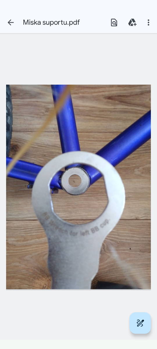

Asinek Napisano 26 Listopada 2023 Udostępnij Napisano 26 Listopada 2023 Witam serdecznie, Postanowiłam dokonać renowacji starego roweru MTB z lat 90. W sumie nadać mu nowy wygląd i tchnąć w niego nowe życie. Pomyślałam, że rozłożę go do "gołej" ramy, wypiaskuję, pomaluję itd. Niestety od dłuższego już czasu mam problem z 2 rzeczami: wyjęciem wspornika kierownicy i wykręceniem miski suportu. Druga strona jest wykręcona, natomiast ta nie puszcza. Stosowalam coca-colę, WD-40, środek odrdzewiająco - penetrujący. I nic. Sądzę, że odkręca się przeciwnie do kierunku wskazowek zegara, ponieważ rower to Jaguar Flash Bike chyba włoski, ale pewna nie jestem ☺️Jak to rozciąć? Pozdrawiam Cytuj Odnośnik do komentarza Udostępnij na innych stronach More sharing options...

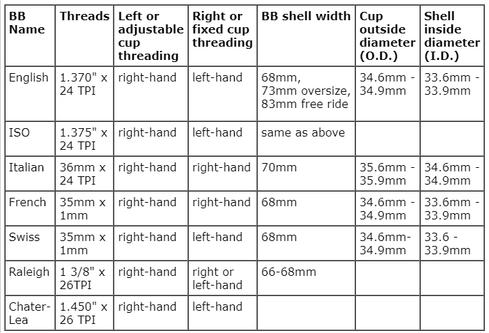

Garlock Napisano 27 Listopada 2023 Udostępnij Napisano 27 Listopada 2023 (edytowane) 18 godzin temu, Asinek napisał: Sądzę, że odkręca się przeciwnie do kierunku wskazowek zegara, ponieważ rower to Jaguar Flash Bike chyba włoski, ale pewna nie jestem Jeśli to faktycznie włoski suport to masz rację. Ale we włoskich rowerach bywały montowane i BSA (czyli odkręcamy zgodnie z kierunkiem wskazówek zegara). Zmierz zewnętrzną średnicę gwintu na wykręconej części. Jeśli jest to 36mm to masz włoski suport. Jeśli odrobinę mniej niż 35mm (34,9) to masz BSA. Edytowane 27 Listopada 2023 przez Garlock 2 Cytuj Odnośnik do komentarza Udostępnij na innych stronach More sharing options...

Garlock Napisano 27 Listopada 2023 Udostępnij Napisano 27 Listopada 2023 Godzinę temu, Asinek napisał: Dzięki za wskazówkę 👍👍☺️ Jako drugą metodę sprawdzenia jaki to suport można po prostu zmierzyć szerokość (długość?) mufy suportu. Włoskie były tylko 70mm. BSA zwykle 68 choć zdarzają się i inne (ale nie 70): 1 Cytuj Odnośnik do komentarza Udostępnij na innych stronach More sharing options...

Asinek Napisano 27 Listopada 2023 Autor Udostępnij Napisano 27 Listopada 2023 9 godzin temu, Garlock napisał: Jako drugą metodę sprawdzenia jaki to suport można po prostu zmierzyć szerokość (długość?) mufy suportu. Włoskie były tylko 70mm. BSA zwykle 68 choć zdarzają się i inne (ale nie 70): Kurcze, wyszłoby, że mam jednak BSA 🙃 Ale i tak ani drgnie. Cytuj Odnośnik do komentarza Udostępnij na innych stronach More sharing options...
