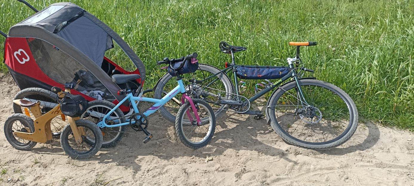

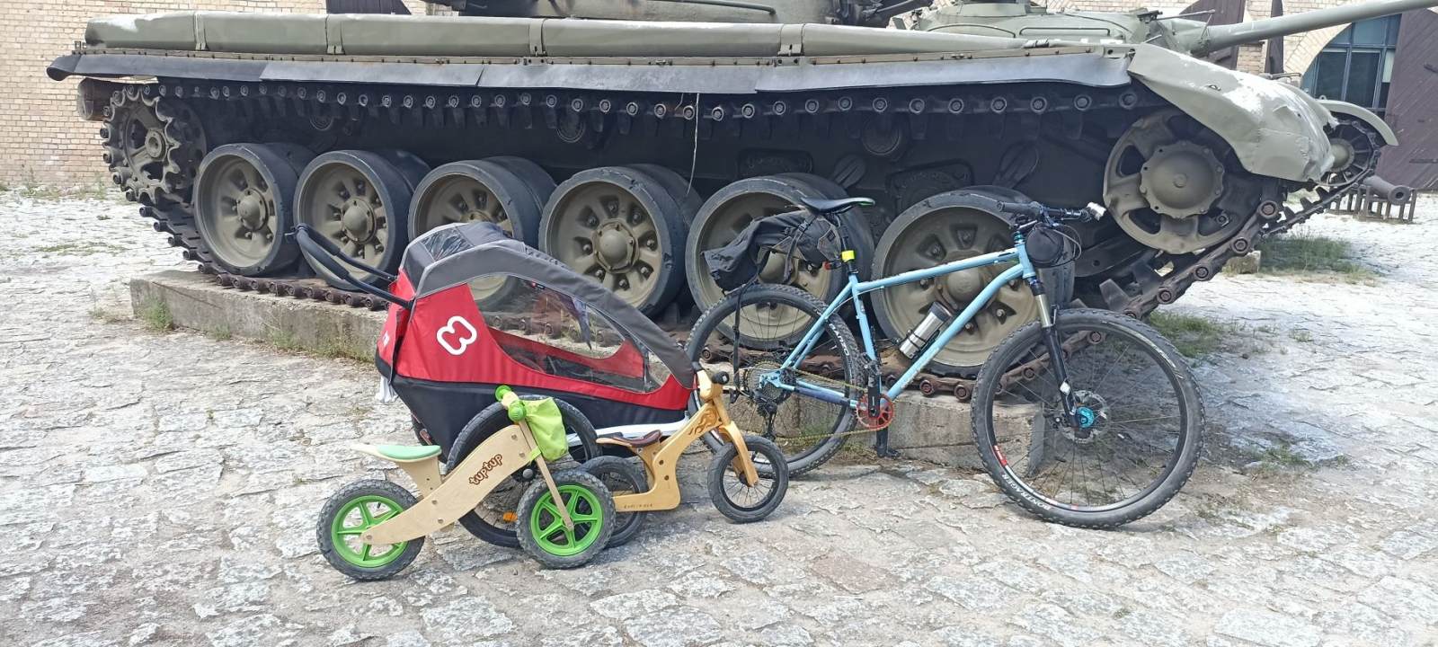

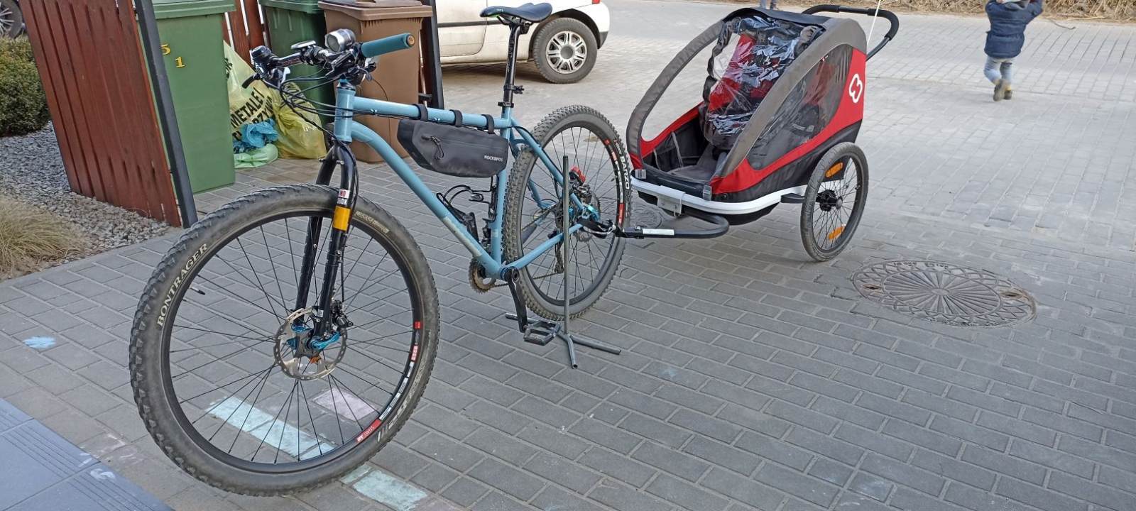

100lar3k Napisano 4 Grudnia 2023 Napisano 4 Grudnia 2023 (edytowane) Ja z dwójką dzieci jeżdżę na normalnym rowerze. I do tego często w przyczepce mam ich rowery. Czasami z bagażem przyczepka waży coś w okolicach 50 kilogramów. Wcześniej jeździłem na dwa foteliki, ale w pewnym momencie zacząłem mieć problem z utrzymaniem roweru. U mnie to wygląda tak Z fotelikami: Foteliki dawno są już sprzedane. Ale jak dzieci były mniejsze to bardzo wygodnie się tak jeździło. Problem był tylko przy wkładaniu i wyciąganiu dzieci, trzeba mieć trochę siły i znaleźć dobre oparcie. Jakbyś chciał szybka wyciągnąć dzieci to z fotelikami nie da rady wszystko trzeba robić po kolei. Przyczepka dla dwójki dzieci to był strzał w dziesiątkę. Wszystko można spakować do bagażnika, lub powiesić na rowerze. Fakt do przyczepki trzeba się trochę przyzwyczaić ale później jest super. Teraz jeżdżę z dwoma rowerumi normalnymi. Dużo zależy od tego jak się czujesz na rowerze. U mnie nie ma wielkich gór i bardzo stromych podjazdów. Jak na razie wszędzie daję radę z przyczepką. A ciągnięcie dzici z bagażem jest bardzo fajnym treningiem . Moi znajomi też ciągają dzieciaki w przyczepce. Największy problem mieli w górach na podjazdach tam już było bardzo ciężko i w takich warunkach elektryk sprawdzi się bardzo dobrze. Edytowane 4 Grudnia 2023 przez 100lar3k 2 Cytuj
