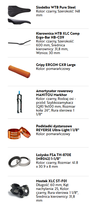

dawidowzkik2 Napisano 16 Listopada 2023 Autor Napisano 16 Listopada 2023 Sprawdziłem jest 28+mm , wybaczcie mi te pomyłki pierwszy raz zajmuje się demontażem widelców ... Obecnie posiadam manetki , ale gdy wymienie widelec postaram się jak najszybciej dokupić tarcze i nowe klamko manetki , w planach jest przód tarcza z tyłu v-brake jak za starych dobrych lat Ogólnie rower dostałem lecz bardzo zraża mnie myśl jazdy na sztywnych widelcach jest bardzo nie komfortowa , przy czym seryjna kierownica to też zabytek , moj wzrost nie przekrasza 170 cm tak że wydaje mi się że koła 29calowe są zbędne , zostanę przy starej ramie myślę że jak doinwestuje rower posłuży przez lata w sumie to dobra Firma MERIDA co myślicie ? póki co będę jeżdził free bez przedniego aż uzbieram pieniądzory Jeśli są tu jacyś zainteresowani nowy setup: A jeśli chodzi o stery , czy jest mi ktoś w stanie pomóc dobrać odpowiednie ? bo z tego co widzę różnią się swoją mobilnością , oraz skosem ? jak to sprwadzic ? Cytuj

Dokumosa Napisano 16 Listopada 2023 Napisano 16 Listopada 2023 (edytowane) Szkoda każdej włożonej złotówki bo rama jest archaiczna i bez wartości. Ale kto bogatemu zabroni Stery musisz mieć zewnętrzne (nie półzintegrowane ani zintegrowane). Wybij miski, zmierz średnice osadzenia. Pewnie coś w tym stylu: Stery ahead ACCENT HST-BASIC - CentrumRowerowe.pl Obecnie mostek masz o kącie 25 stoppni i długości ze 130mm. Na pewno chcesz o połowę krótszy (co jeszcze bardziej przesunie środek ciężkości w tył)? Nie doliczyłeś hamulców, tarcz, kół Hamulec przedni robi co najmniej 70% roboty jeśli chodzi o hamowanie. Edytowane 16 Listopada 2023 przez Dokumosa 1 Cytuj
dawidowzkik2 Napisano 16 Listopada 2023 Autor Napisano 16 Listopada 2023 No tak z racji tego że będzie wyższy o 4 cm to czemu nie ? Cytuj
Dokumosa Napisano 16 Listopada 2023 Napisano 16 Listopada 2023 Już napisałem co się stanie - będziesz miał sylwetkę (masa) jeszcze bardziej cofniętą do tyłu. Na byle jakich podjazdach przednie koło będzie się odrywało od powierzchni, przy jakimś bardziej stromym odcinku pewnie przewrócisz się do tyłu z rowerem. Cytuj

dawidowzkik2 Napisano 16 Listopada 2023 Autor Napisano 16 Listopada 2023 Czy może lepiej jest zostawić wymiary mostka 100mm ? Cytuj
