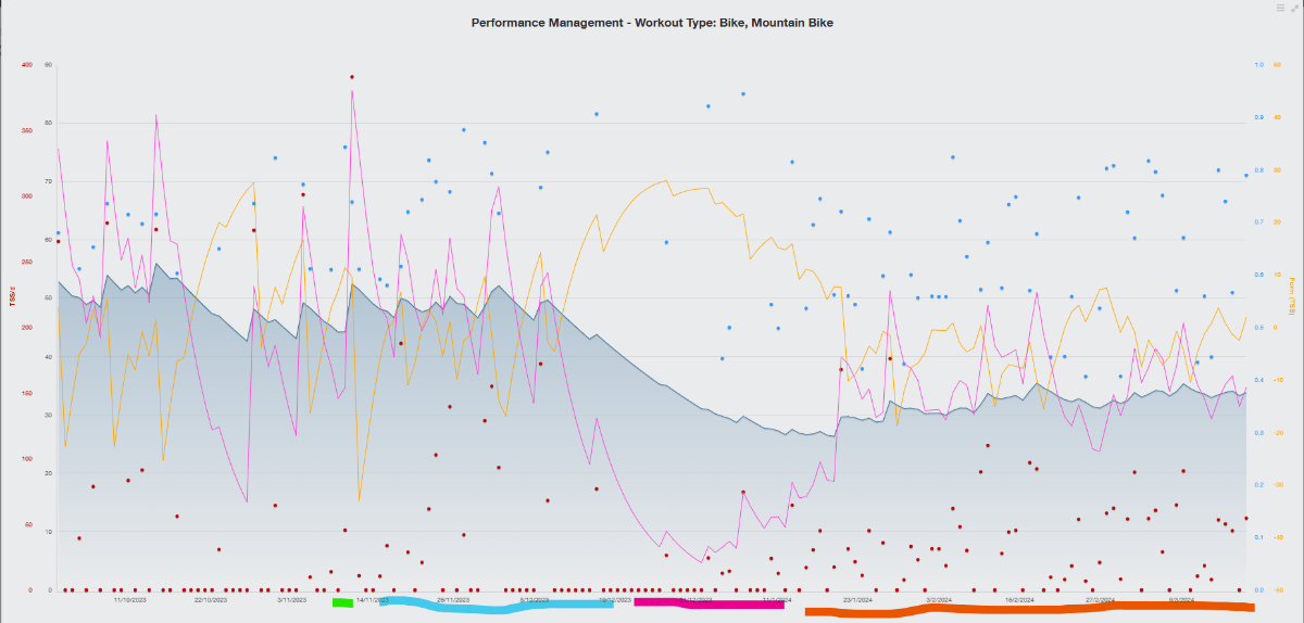

spidelli Napisano 20 Marca Autor Udostępnij Napisano 20 Marca (edytowane) Tutaj to samo ale z TP: Sezon (na lewo od zielonego) i Rouvy (niebieskie) to wysokie ale nieregularne CTL - ząbki jak w pile + wysoki poziom zmęczenia - czyli mocne szarpanie i odpoczynek (nazwę go wymuszonym). Wahoo Mountain Fondo (pomarańczowe) - poziom zmęczenia jest znacznie niższy ale też widać "szarpanie". Wykres CTL ma już jednak łagodniejszy przebieg - ząbki są ale mniejsze, co interpretuję jako większą stabilność. Niestety poziom CTL jest też niższy - adekwatnie do poziomu zmęczenia. Zaryzykuję dwie tezy: 1) jazdy na Wahoo są bardziej regularne - nie ma aż takich heroicznych wyczynów jak Grossglockner 🤣ale też nie ma dogorywania. 2) CTL rośnie słabo, jakby w trendzie bocznym, tu mi grozi raczej niedotrenowanie niż przetrenowanie. A w ślad za nią kolejną: 3) Nie najlepiej wybrałem plan - ale to cena za brak wiedzy i doświadczenia. I jeszcze jedną: 4) To są tylko wnioski laika, wiedzy i doświadczenia aż tak bardzo mi nie przybyło Jest jeszcze żółta linia formy i w okresie pomarańczowym jest jednak wyżej niż w okresie niebieskim Za 2,5 tygodnia, 7 kwietnia zrobię ten sam test, który robiłem przed rozpoczęciem treningu, a po kilku dniach jeszcze test mocy kolarskiej od Polara i omówimy sobie wyniki W kwestii sprzętowej - pójdę za radą @Zigfir w kwestii pedałów (ten konkretny model). Buty też zacznę oglądać od tych polecanych. Mam to szczęście, że Centrum Rowerowe ma drugi salon we Wrocławiu, to sobie w piątek podjadę Ps. Ja przerywam trening w fazie odpoczynku - jeśli czuję, że w ostatnim interwale brakowało mi już siły do trzymania zadanej mocy i kadencji, to najbliższe recovery przerywam na chwilę. Robię to po to, żeby nie wysypać się w interwale. Owszem, zadarza się, że kadencji na ostatnich sekundach nie trzymam ale interwały i treningi kończę. Tu nic nie oszukasz, bo jak zmniejszysz kadencję przy zadanej mocy to opór wzrośnie i jest tylko gorzej. Albo kręcisz albo przerywasz. Raz jeden, na początku odpuściłem sobotnią jazdę po pół godzinie bo mi łeb pękał po piątkowym piwkowaniu ale odrobiłem to w wolny poniedziałek 🤣 Edytowane 20 Marca przez spidelli Cytuj Odnośnik do komentarza Udostępnij na innych stronach More sharing options...
