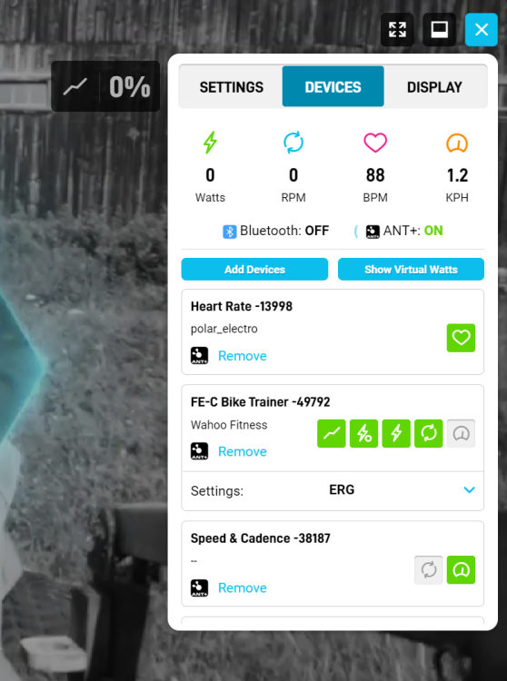

Niby mierzy moc, prędkość i dystans :) Ale efekt jest taki, że jest duży wybór czujników i fake czujników na starcie i trzeba je każdorazowo korygować, np. mi się podstawia fake czujnik kadencji ze SNAPa a ja wolę z korby.
Generalnie to wszystko działa tylko nie można sobie tych ustawień zapisać na stałe, podobnie jak nie wiem gdzie w wersji laptopowej podać wielkość koła. W telefonie mogę to zrobić ale telefon łączę po BT, np. do kalibracji trenażera i wtedy nie odpalam licznika, żeby mi się nie gryzło. Dopiero po kalibracji rozłączam telefon, wyłączam BT, odpalam licznik i laptopa.
Ustawisz sobie wszystko, a jutro znowu się wp..ieprzy czujnik ze SNAPa :)
Może i lepiej zrobić jak piszesz, ja chciałem mieć względnie tożsame wyniki w obu ekosystemach ale i tak się rozjeżdżają. No schizofrenia, dłużej tego nie zniesę :D

W domu porobię zrzuty a na razie opiszę - sam Wahoo zgłasza się chyba jako trenażer z 5 ikonkami różnych pomiarów, jako pomiar prędkości i kadencji (2 ikonki) i jako pomiar mocy (1 ikonka). Teraz możesz te ikonki klikać aktywując (robią się zielone) albo odklikać (szarzeją). Nie bardzo rozumiem, po co trenażer pojawia się jako 3 urządzenia, skoro teoretycznie mogę odkliknąć 5 ikonek i mierzyć wszystko z trenażera. W każdym razie sam pomiar kadencji pojawi mi się 3 razy z poziomu trenażera.
Do tego zgłasza mi się czujnik prędkości/kadencji z roweru - tu robię mu zielone ikonki, a wyszarzam te z trenażera.
Niektóre czujniki można całkiem usunąć (delete).

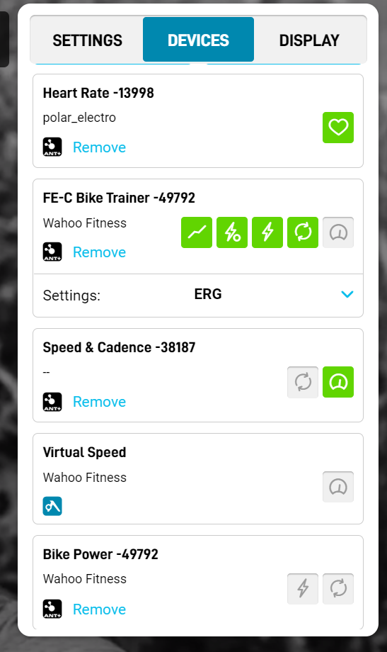

Ok, na laptopie mam wyłączony BT:
Sam ten panel jest do bani, bo nie pokazuje wszystkiego, przewijam na dół:
1. Polar H10 - wszystko jasne;
2. Pierwsze wcielenie Wahoo, pytanie co oznaczają poszczególne ikonki: dystans (?), moc z (ERG?), moc, kadencja, prędkość.
3. Bontrager - kadencja/prędkość - czujnik przy rowerze (obsługuje i aplikacje na laptopie - Zwift, Rouvy, Wahoo przez ANT+ i licznik M460 po BT),
4. Drugie wcielenie Snapa - wirtualna prędkość;
5. Trzecie wcielenie - moc i kadencja.
Dodatkowo - ni chu chu nie widzę tu opcji do podania obwodu koła przy czujniku zewnętrznym...
Edyta, tak, ten piorunek z kropką to moc z ERG, bo po wyłączeniu znika ERG Mode (z listy rozwijalnej można wybrać obciążenie):
Nie pozostaje nic innego, jak przejrzeć dokumentację i ew. forum Wahoo...

2. Moduł FE-C  to standard komunikacji ANT+ który umożliwia porozumiewanie się aplikacji treningowych z trenażerami różnych producentów.
Te ikonki mówią jakie rodzaje czujnikow ten moduł obsługuje.
4. Nie mam pojęcia
5.Widocznien tryb Erg ma swoje osobne ustawienia.
