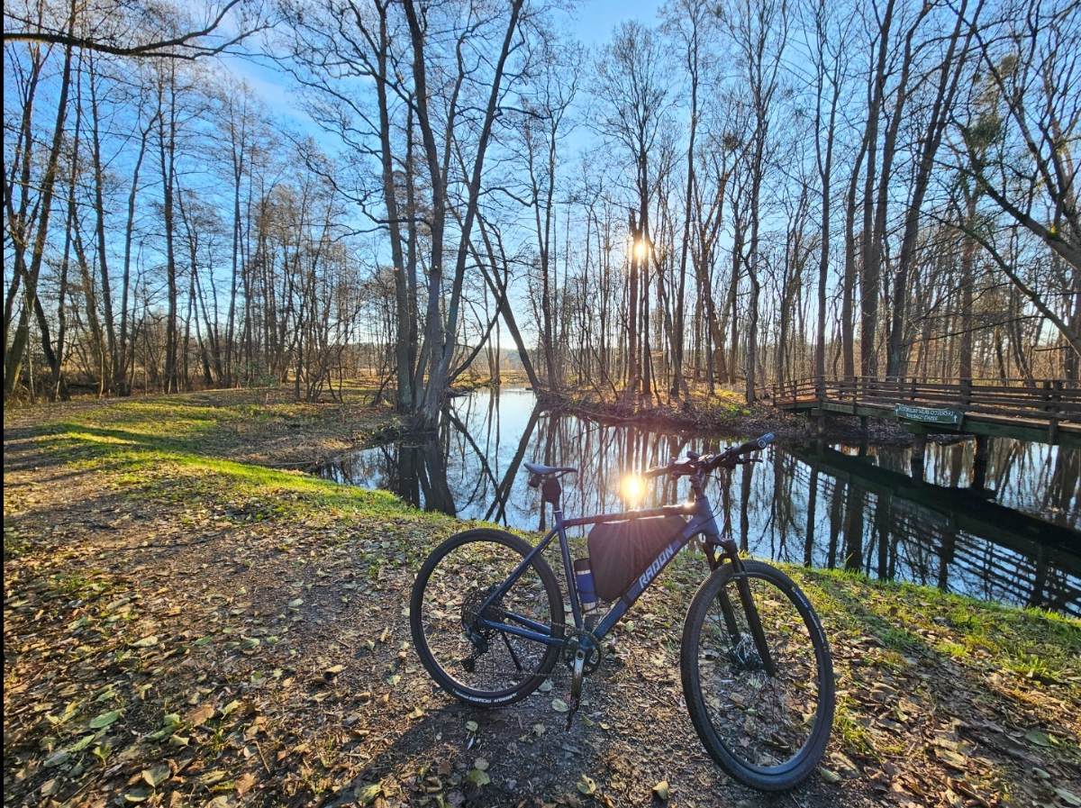

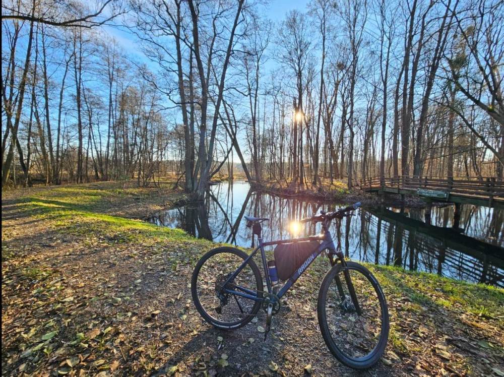

marvin8080 Napisano 18 Stycznia Napisano 18 Stycznia (edytowane) Ja wymieniłem właśnie od razu po zakupie e radon scart 9.0 napęd na 1x11 z grupy cuse u8000. Zadowolony jestem. Korba 40t z tyłu 11-50. Sprzedaż starego nowego napędu i zakup cuse 8000 kosztowała mnie 150zł Edytowane 18 Stycznia przez marvin8080 Cytuj
