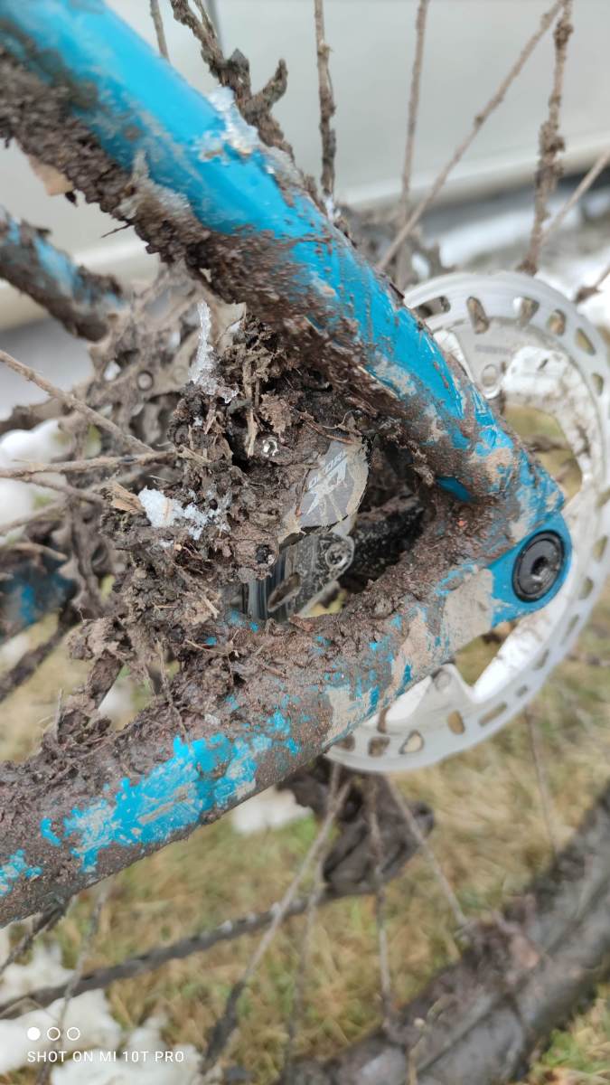

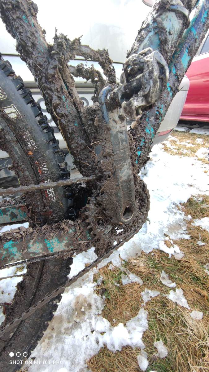

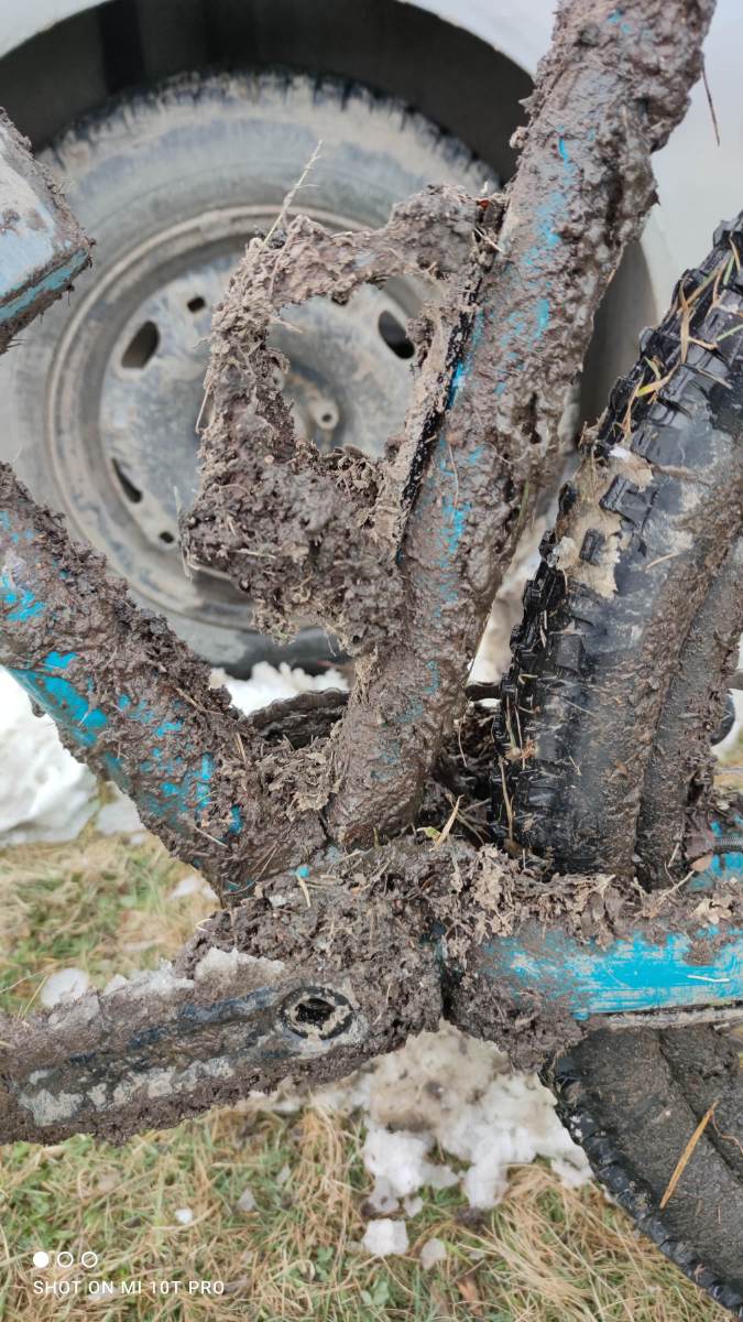

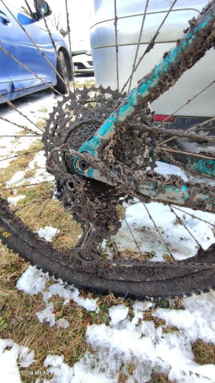

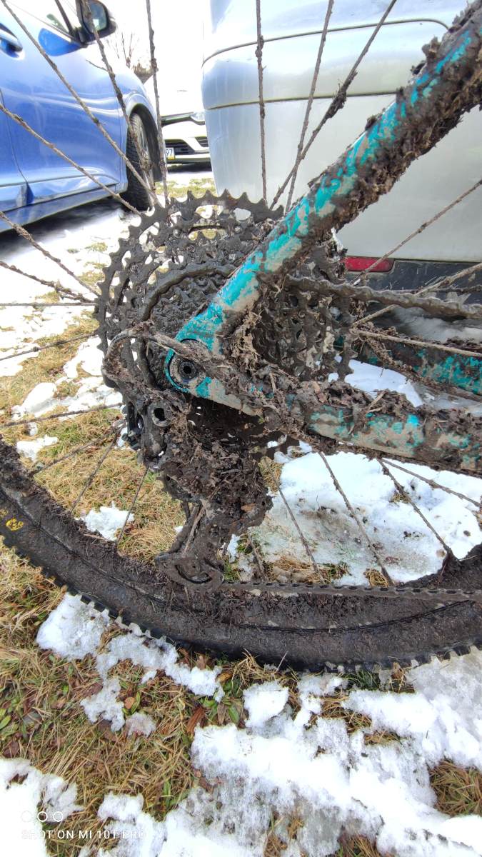

seba8121 Napisano 10 Listopada 2023 Autor Napisano 10 Listopada 2023 Z tym, że moje rowery czesto wyglądają tak, a zdarza się, że opłukać jest opcja dopiero na drugi dzień. Tenzi jest mocny, bo jestem z branży samochodowej, ale nigdy go nie używałem do mycia rower. Cytuj
Dokumosa Napisano 10 Listopada 2023 Napisano 10 Listopada 2023 Moje też tak wyglądają. Wodą z wężona albo myjką spłukuję z grubsza, piana, płukanie i jest jak to majster mówi git-malina Mechanicznie czyszczę tylko napęd. 1 Cytuj
