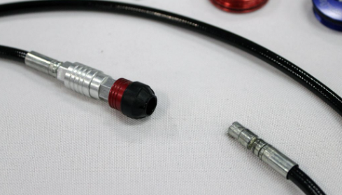

Mentos Napisano 8 Listopada 2023 Napisano 8 Listopada 2023 Czy ktoś czy ktoś z Was kojarzy i ma doświadczenia z łącznikami hydraulicznych przewodów do oleju mineralnego jak poniżej? Chodzi mi o to by w sytuacji tych poronionych patentów chowania przewodów w ramie czy widelcu gdy się chce do celów serwisowych widelec bądź kokpit barankowy zdjąć, nie trzeba było sciągać owijki/rozszczelniać przewodów hamulcowych. Ten patent poniżej rozszczlnić wprawdzie trzeba, ale chociaż owijki nie trzeba ruszać. Kiedyś pamiętam Formula robiła taką szybkozłączkę która była wielokrotnego użytku i co ważne po rozłączeniu nic się nawet nie zapowietrzało. Cytuj
Mentos Napisano 8 Listopada 2023 Autor Napisano 8 Listopada 2023 (edytowane) tak o to chodziło, wciąż widzę patent dostępny choć na ich stronie nie ma to zakładam na mineralny olej tak jak ich hample. Ten gość z filmu to już w ogóle się namęczył, na szczęście u mnie przewody będą za główką wchodzić choć martwi mnie, że on ma Srama, chyba że ten system jest i pod mineralny i pod DOT jednocześnie albo do wyboru? Są oferty wskazujące na to że trzeba wybrać hmm... Formula Italy SpeedLock Hose for Mineral Oil Models 200cm Gloss Bl - Modern Bike Edytowane 8 Listopada 2023 przez Mentos Cytuj

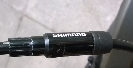

player123 Napisano 8 Listopada 2023 Napisano 8 Listopada 2023 Ten patent jest porażkowy, powstal zanim shimano opracowalo metode zaklejania pinu ;-)) na koncu zalanego przewodu w manetkach/ zaciskach gotowych do szybkiej instalacji w fabryce/serwise.Bylo przy tym wiecej roboty...z jednej strony ten dzyndzel jest zacisniety fabrycznie niczym przewod banjo i jest nierozbieralny. Generalnie jak masz full inegracje i schowane przewody w 100% to i tak jestes w dooopsku i trzeba rozpinac grzebiac np przy sterach dolnych. A jesli nie masz pelnej integracji, to trzeba zostawic tyle przewodu, by dalo sie wyjac widelec z ramy bez rozpinania. A ten łacznik, to i ważył, i wygladał zle i rozpinanie moglo ulać olej...badziew 100% Najlepsze co z nim można zrobic, to usunać....a i kupić sie go chyba nie da...na szczeście 😉 Cytuj
kipcior Napisano 8 Listopada 2023 Napisano 8 Listopada 2023 Mam fabrycznie w Silexie tą shimanową złączkę. Raz to musiałem rozpinać i nie ma z tym problemu, bardzo fajny patent. Cytuj
pecio Napisano 9 Listopada 2023 Napisano 9 Listopada 2023 Te szybkozłączki Formuli są tylko pod olej i pochodzą z Curek. Plus tego , że nic się nie zapowietrza przy rozpinaniu. Cytuj
Mentos Napisano 9 Listopada 2023 Autor Napisano 9 Listopada 2023 (edytowane) ^^^ co znaczy że są tylko pod olej ? Codzi o to że pod minerlany? I co to ten "Curek" ? 13 godzin temu, kipcior napisał: Mam fabrycznie w Silexie tą shimanową złączkę. Raz to musiałem rozpinać i nie ma z tym problemu, bardzo fajny patent. Ale przy rozpięciu wyciek jest i trzeba coś na nowo zakuwać, nowe oliwki , jak to działa? No i czy ktoś wie jaki to ma symbol u Shimano i czy można gdzieś kupić? Edytowane 9 Listopada 2023 przez Mentos Cytuj

pecio Napisano 9 Listopada 2023 Napisano 9 Listopada 2023 (edytowane) @Mentos Formula CURA to te "Curki"😁 i one są tylko pod olej mineralny (oryginalny Formuli to najlepszy olej jakimi zalewane są heble). Poprzednie modele Formul były tylko na dot-a ale już odeszli od stosowania tego "specyfiku" . Nie można mieszać komponentów z pod DOT-a z tymi na olej mineralny bo lecą uszczelki. Edytowane 9 Listopada 2023 przez pecio Cytuj

kipcior Napisano 9 Listopada 2023 Napisano 9 Listopada 2023 39 minut temu, Mentos napisał: Ale przy rozpięciu wyciek jest i trzeba coś na nowo zakuwać, nowe oliwki , jak to działa? Na to Ci nie odpowiem. Ja akurat musiałem nowy przewód założyć więc i tak trzeba go było zakuć, a zanim to rozpiąłem spuściłem cały olej. No ale dzięki temu nie trzeba się było babrać z owijką, wtedy jeszcze czystą Cytuj

player123 Napisano 9 Listopada 2023 Napisano 9 Listopada 2023 (edytowane) 2 godziny temu, Mentos napisał: Ale przy rozpięciu wyciek jest i trzeba coś na nowo zakuwać, nowe oliwki , jak to działa? No i czy ktoś wie jaki to ma symbol u Shimano i czy można gdzieś kupić? JAk pisałem, nie można raczej tego kupić, myśle żę to moze juz być wycofane nawet, bo to nie wnosiło nic do ułatwienia procesu instalacji, a teraz przy potrzebie przewlekania przez dziurki w ramach i kierownicy to utrudnia ... bo jeden koniec masz zarobiony wielkim aluminowym dzyndzlem którego nie zdejmiesz. I jest to ZACISNIĘTE na jednym z końców i jest nierozbieralne z tej jednej strony, z drugiej strony jest standarowa Oliwka/Pin + sruba ktora wkreca to do tj drugiej nierozbieralnej czesci - czyli tak smao jak się instaluje przewód w zacisku..... Nawet jakbys to dostał, to bys musiał do tego kupić zaciskarke... Lub kupic przewód z jedym końcem już zarobionym. MAm tego dzyndzla uciętego z przewodu, jeśli go nei wyrzuciłem - miałem sobie go nawet rozciąć żeby zajrzeć jak to jest zaciśnięte i co tam siedzi w srodku Działa to identycznie jak wyjmowanie zarobionego przewodu z zacisku czy z klamki. Miało to może jakis sens przy rowerach ktore mialy zewnętrznei prowadzone kable... ale jakos sobie tego i tak nie wobrazam w czym to miało pomagac... skoro jednej strony nie dało sie skrócić. Edytowane 9 Listopada 2023 przez player123 Cytuj
player123 Napisano 9 Listopada 2023 Napisano 9 Listopada 2023 Generalnie jeden koniec jest zarobiony i zaciśnięty niczym fabryczny shimanowki przewod z BAnjo zarobionym przez shimano... a drugi koniec tego łącnzika to standardowa sruba do dokrecenia, oliwka + pin i gumka tora ukrywa srubę. Cytuj
Mentos Napisano 9 Listopada 2023 Autor Napisano 9 Listopada 2023 (edytowane) No to faktycznie bez sensu i mam już jasność, Shiiitmano odpada. Zostaje patent Formuli, tam zarobiona końcówka jest minimalnie większej średnicy niż sam przewód, więc z przeplataniem problemu być nie powinno no i bez ulewania, zakuwania, zalewania, odpowietrzania itp, więc super rozwiązanie. Fajnie też, że jak widzę są opcje bezp. przy zacisku, bezp. przy klamce, ale co ważne, przy niecałkowitym wewnętrznym prowadzeniu jest to najwygodniejsze rozwiązanie "nakablowe". Choć tanio nie będzie. Formula SpeedLock - Slowtwitch.com Edytowane 9 Listopada 2023 przez Mentos Cytuj
