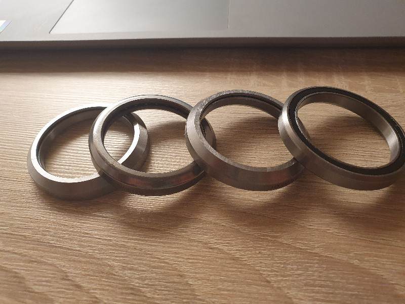

Gość Napisano 9 Listopada 2023 Napisano 9 Listopada 2023 W dniu 6.11.2023 o 21:11, Dokumosa napisał: Miałem na myśli, że łożysko za 7zł z ali będzie tak samo dobre jak każde inne póki nie wchodzisz w pułap cenowy łożysk nierdzewnych. smiem wątpic. np łożysko MH-P16K dostepne na ALI to syf, ktory sie rozłazi nawet przy próbie wyjecia go z ramy w ktorej jest ciasno spasowane... koło FSA to łożysko nawet nie leżało. Generalnei to łożysko wyglada jak wycisniete z jakiejś blachy... Nawet mam pamiatkowe zdjecie, to chinskie cudo bylo w rowerze za 25k pln w 2020r. Cytuj
Gość Napisano 9 Listopada 2023 Napisano 9 Listopada 2023 (edytowane) I mozesz sobie wizualnie porównać sam kształt bieżni wewnetrznej, zewnetrznej i wielkosc sciecia... Od lewej Ritchey, FSA MR019, FSA MR127 i Chinol - jesli dalej twierdzisz ze Chinol za 7pln jest OK jak FSA za 50pln...to cóż 😆 moze mało widziałeś Edytowane 9 Listopada 2023 przez player123 Cytuj
Dokumosa Napisano 9 Listopada 2023 Napisano 9 Listopada 2023 (edytowane) Raczej widziałem całkiem sporo. Nigdy nie miałem chińczyka (a przeszło przez moje ręce ich wiele od 7zł za łożysko do 60zł za kompletne stery), który byłby gorszy (również wizualnie) niż standardowe FSA, CaneCreek 40, Acros, nie wspominając o sterach marek rodzimych jak O1, dartmoor, NS, accent. Co do "wielkości ścięcia" to masz świadomość że porównujesz ścięcie 45 stopni do 30 lub 36? W dodatku masz różne wysokości tych łożysk (jest dwadzieścia kilka róznych co do samych wymiarów łożysk sterowych). Rozumiem, że masz też świadomość, że łożyska skośne jak te w sterach są rozbieralne bez użycia żadnej siły? To że się bieżnie rozdzieliły nie świadczy o ich uszkodzeniu/zużyciu. Tu masz przykładowego chińczyka ze ścięciem na zewnątrz 45... 2 sztuk zestaw słuchawkowy rower Beaings 1 1/8inch(28.6mm)30.5X41.8X8mm 45/45 ° zestaw słuchawkowy rower części rowerowe - AliExpress 2 sztuk zestaw słuchawkowy rower Beaings MTB szosowe stalowe słuchawki łożyska 1 1/8 cala (28.6mm)30.5X41.8X8mm 45/45 ° akcesoria rowerowe - AliExpress a tu rzekomo (nie wczytywałem się) nierdzewnego: Zestaw słuchawkowy roweru łożyska MH-P518K 1-1/2 "ACB518K 40x51.8x8 36 °/45 ° MTB rowery górskie łożysko ze stali nierdzewnej części rowerowe - AliExpress Edytowane 9 Listopada 2023 przez Dokumosa Cytuj
Gość Napisano 10 Listopada 2023 Napisano 10 Listopada 2023 Wszystkie te łożyska maja doklandie to samo sciecie zewnetrzne, 45stopni. wysokosci sa identyczne... srednica 52 lub 51,8 to co je istotnie rozni, to sciecie wewnetrzne ktorego na zdjeciu nie widac... Kluczem jest to, że Europejskie łozyska sa co widac dokladnie gołym okiem przystosowane do pracy kątowej, tj bieżnie sa pod kątem do osi obrotu i są zamkniete niczym rynna, w chinolu jest to powiedzmy połowa drogi miedzy normalnym łożyskiem obrotowym a łozyskiem ACB. Zatem ja byłbym ostrożny przy porownywaniu Chinoli do markowych łozysk nawet w tanszej wersji.... bo z moich obserwacji wynika że są to wielkie niewiadome jesli chodzi o jakość. Na foteczkach wszystkie te chinole wygladają pieknie, a pozniej wkładasz w rower... i problemy. A już tych które są na zdjęciach wielokolorowe, tj wewnętrzna cześć innego koloru niż zewnętrzna to już wogole nie ma co marnować pieniedzy, to bankowo jest łożysko jakości wianka z kulek wkładanego w bieżnie palcem. CZyli to nierdzewne za 8 pln z Twojego ostatniego linku to jakiś jakościowy żart sprzedającego. WIekszość tych Chinoli nie ma nawet nadrukowanych wymiarów na sobie, nie mówiąc juz o takim czymś jak nazwa producenta...... Tylko niech mi nikt nie pisze żę to po to żęby Cane, FSA i inni mogli se je poźniej brandowac :-)) i że to ta sama fabryka robi... Nawet producent się nie przyznaje do tego swietnego produku... i się na nim nie podpisuje. Nie wydaje sięto nikomu dziwne ? JAkos cała reszta potrafi się na łożysku podpisać, a chinole tego nie robią ? czemu ? Cytuj
Dokumosa Napisano 10 Listopada 2023 Napisano 10 Listopada 2023 (edytowane) Od lat stosuję chińczyki i nigdy z nimi absolutnie żadnego problemu nie miałem. Oczywiście nie kupuję takich po 2-2,50zł (bo i z takimi się spotkałem) ale do 10zł można znaleźć jakościowy odpowiednik łożysk "markowych" ze standardowej półki cenowej (czyli zwykłe uszczelnienia, stal węglowa łożyskowa itd.). Co do ścięcia to porównujesz różne typy łożysk. Do tego Twojego chińczyka bardziej należy porównywać FSA MR170. Jeśli chodzi o rowek trzymający bieżnie są wręcz w sterach stosowane łożyska poprzeczne (np. FSA MR069, które jest zwykłym łożyskiem maszynowym 6808). W chińczykach jak najbardziej jest rowek profilowany pod kulki. Co do tych nierdzewnych z ali - może być różnie. Kupiłem kiedyś za około 20zł chińskie hybrydowe (ceramiczne kulki) i było naprawdę udane. W piaście przedniej mam hybrydowego chińczyka (komplet o ile pamiętam 56zł) już 20k km. Edytowane 10 Listopada 2023 przez Dokumosa Cytuj

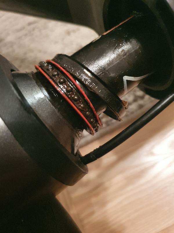

Gość Napisano 10 Listopada 2023 Napisano 10 Listopada 2023 (edytowane) No ja rozumiem ze lozyska typu mr69 moga byc stosowane... mam tylko powazne zastrzezenia, kto wykonał rame w taki sposob, ze wklada tam totalnie niepasujace od strony technicznej lozysko...bo to rozwiazanie nijak nie jest odporne na najwieksze siły na jakie jest poddane, tych kulek nic tam nie trzyma, to jest poskladane na slowo honoru... jesli se ktos kupil taki rower...to co ja mu na to poradze 😆 wypada wspolczuć Mysle ze wspolczesnie nie ma juz rowerów z takimi łozyskami w produkcji, a jesli są to jest to żart producenta. MR069 jest wbrew ideii dzialania sterów ahead, tak na moje oko dobrze ze przy skrecani sterów, nie wpada wewnętrzna bierżnia do srodka TEn chinczyk ktorego mam w rekach to dokladnie połowa drogi miedzy MR069 a np MR019, i tak masz racje wyglada on jak blizniak MR170 - wlasnie znalazlem taką sztuke, która niby kupiłem w polskim sklepie rowerowym i niby jest to FSA, ale jakims cudem nie ma na nim wyrytego modelu, jak to w FSA przewaznei sie zdarza. Sa tylko nadrukowane wymiary, a chinczyk jest totalnie bez oznaczen. I własnie MR170 jest odpowiednikiem Acrosa AC4052 - chyba to własnie łozysko z tego tematu. 40x52x7 45/45 Edytowane 10 Listopada 2023 przez player123 Cytuj
