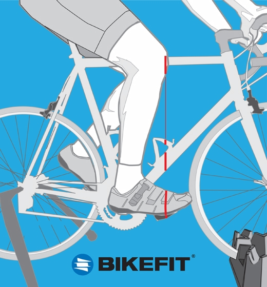

Greg1 Napisano 2 Listopada 2023 Udostępnij Napisano 2 Listopada 2023 Może siodełko za bardzo cofnięte do tyłu. Tak trzeba ustawić siodełko tył-przód: Chociaż oczywiście wszystko się zmienia i teraz spece twierdzą, że to stara szkoła. Może też w poprzednim rowerze miałeś krótsze korby - jeśli w tym masz 175 mm to też może powodować ból kolan bo moment siły dość duży. Ja mimo 183 cm wzrostu wymieniam korby na 170 mm żeby mie obciążać kolan bo miałem kontuzję i operację kolana. Cytuj Odnośnik do komentarza Udostępnij na innych stronach More sharing options...
zlatan Napisano 3 Listopada 2023 Udostępnij Napisano 3 Listopada 2023 (edytowane) Dlaczego ustawiasz pozycję w klapkach, normalnie też tak jeździsz? Jak bolą cię kolana, to może to wynikać z relacji pedały-siodełko względem siebie, więc warto się przyłożyć i zmierzyć to porządnie, w normalnych butach, i ustawiając stopy i tyłek tak jak faktycznie jeździsz. Jeżeli bolą cię kolana z tyłu, jakby "od ściegien", to problemem faktycznie może być siodełko przesunięte za bardzo do tyłu. Tak było w moim przypadku, eksperymentowałem z pozycją, dałem siodełko na maksa do tyłu i zaczęło boleć właśnie w ten sposób, wróciłem na środek i od razu przestało. Jeżeli czujesz, że jesteś na limicie i rower wydaje się przymały na długość, ale bolą cię kolana, to być może rozwiązaniem będzie pozostawienie siodełka na środku i wymiana mostka na dłuższy. Edytowane 3 Listopada 2023 przez zlatan Cytuj Odnośnik do komentarza Udostępnij na innych stronach More sharing options...
