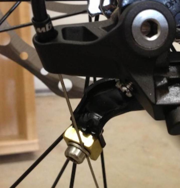

Chleje24na7 Napisano 1 Listopada 2023 Udostępnij Napisano 1 Listopada 2023 Shimano RD M6000 M7000 M8000 M9000 M5120 Jezeli byłyby problemy z indeksacją to pod śrubę mocująca linkę można wrzucić podkladkę jak na zdjęciu i będzie w pytę. Cytuj Odnośnik do komentarza Udostępnij na innych stronach More sharing options...
Brombosz Napisano 1 Listopada 2023 Udostępnij Napisano 1 Listopada 2023 @Chleje24na7 Czy wcześniej brak tej podkładki sprawiał wrażenie, że napęd w okolicy wózka chodził jakby był ekstremalnie zużyty, a jego kółeczka jakby niepasujące do łańcucha SRAMa? Bo jeżeli tak, to kilka lat temu z kolegami błędną diagnozę postawiliśmy przy podobnym przeszczepie i się niestety nie udał. Cytuj Odnośnik do komentarza Udostępnij na innych stronach More sharing options...
Chleje24na7 Napisano 1 Listopada 2023 Udostępnij Napisano 1 Listopada 2023 (edytowane) U mnie w rowerach po prostu na jednym z końców kasety były jakieś zająknięcia, zależnie z której strony ustawiałem przerzutkę, czy na najniższych czy najwyższych biegach. Bez podkładki nie miałem okazji jeździć, bo na stojaku już ten patent zrobiłem. W crossowym mam manetkę X01 11sp z kasetą 11-46 Shimano i przerzutką deore m6000 Edytowane 1 Listopada 2023 przez Chleje24na7 Cytuj Odnośnik do komentarza Udostępnij na innych stronach More sharing options...
Brombosz Napisano 1 Listopada 2023 Udostępnij Napisano 1 Listopada 2023 Cytat Bez podkładki nie miałem okazji jeździć, bo na stojaku już ten patent zrobiłem. Ok. To teraz mi trzeba wytłumaczyć, czy takie podkładki są gdzieś dostępne w sprzedaży, czy to ty jesteś taki inżynier i sam wymierzyłeś sobie po czym sam wystrugałeś? Pytanie może głupie, ale chcę wiedzieć. Od tego zależy los kilku szpargałów, z którymi nie miałem wcześniej co zrobić. Cytuj Odnośnik do komentarza Udostępnij na innych stronach More sharing options...
Chleje24na7 Napisano 1 Listopada 2023 Udostępnij Napisano 1 Listopada 2023 Ja to szczerze mówiąc użyłem jakiejś podkładki plastikowej jakieś 3mm. Teraz używam czegoś co mi inny użytkownik forum wydrukował w 3d, jak miał takie same pytanie co do kompatybilności. Cytuj Odnośnik do komentarza Udostępnij na innych stronach More sharing options...

Brombosz Napisano 2 Listopada 2023 Udostępnij Napisano 2 Listopada 2023 Szkoda tylko, że rozkmina jest nad SRAMem. @Chleje24na7 Czyli podkładka jednak była celowo do tego zaprojektowana. Heh... Dobrze kogoś po głowie gryzło, że to nie może być tak prosto zobaczyć i potem nie sprawdzić. Cytuj Odnośnik do komentarza Udostępnij na innych stronach More sharing options...
Chleje24na7 Napisano 2 Listopada 2023 Udostępnij Napisano 2 Listopada 2023 Ja przez kilka lat używałem starego kawałka plastiku, a gościu co miał drukarkę 3d po prostu sobie wydrukował kilka sztuk na podstawie patentu z plastikiem co mu sprzedałem xD 1 Cytuj Odnośnik do komentarza Udostępnij na innych stronach More sharing options...
