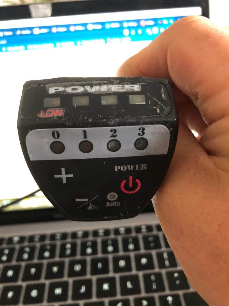

Dzikuu Napisano 31 Października 2023 Udostępnij Napisano 31 Października 2023 Czesc. Szukam zamiennika panelu sterowania KING-METER T320 36V Kupiłem juz kilka na aliexpres i niby swiecą ale nie sterują rowerem. To rower Swifty AT 656 z silnikiem bafang, oryginał kosztuje na Aliexpress 48 USD - to troche drogo. Czy macie pomysł jak moge go zastąpic jakims zamiennikiem? Dzieki za wszystkie pomysły. Cytuj Odnośnik do komentarza Udostępnij na innych stronach More sharing options...

Dzikuu Napisano 1 Listopada 2023 Autor Udostępnij Napisano 1 Listopada 2023 Kable są ok. Panel jest uszkodzony , zapalaja sie diody na chwile po czym wszystko gaśnie. Na innym panelu rower działa, sprawdzałem. Sprawdze dzis jaki tam jest sterownik, moze wtegy uda sie dobrac do niego jakis panel sterowania. Cytuj Odnośnik do komentarza Udostępnij na innych stronach More sharing options...

Dzikuu Napisano 8 Listopada 2023 Autor Udostępnij Napisano 8 Listopada 2023 kontroler jest taki jak na zdjeciu. podłaczenie Cytuj Odnośnik do komentarza Udostępnij na innych stronach More sharing options...
ArtGD Napisano 8 Listopada 2023 Udostępnij Napisano 8 Listopada 2023 Najbezpieczniej byłoby kupić inny wyświetlacz King Meter, ale one chyba wszystkie są drogie. Już bym wolał kupić nowy zestaw kontroler + wyświetlacz. Cytuj Odnośnik do komentarza Udostępnij na innych stronach More sharing options...
