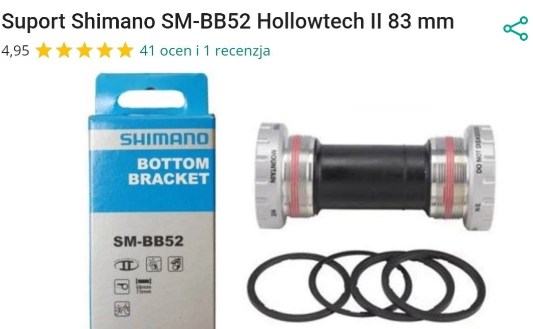

leejoonidas Napisano 29 Października 2023 Udostępnij Napisano 29 Października 2023 (edytowane) Przykładowy suport który będzie pasował to SHIMANO SMBB52 BSA 83mm. Do tego suportu korba GRX będzie pasowała. Edytowane 29 Października 2023 przez leejoonidas Cytuj Odnośnik do komentarza Udostępnij na innych stronach More sharing options...
Sobek82 Napisano 29 Października 2023 Udostępnij Napisano 29 Października 2023 (edytowane) Na pewno? 86,5 mm nie jest pod jakiegoś fat'a? Edytowane 29 Października 2023 przez Sobek82 Cytuj Odnośnik do komentarza Udostępnij na innych stronach More sharing options...
Mihau_ Napisano 29 Października 2023 Udostępnij Napisano 29 Października 2023 (edytowane) @leejoonidas nie będzie pasować. Suport jaki wklejasz jest pod ramę 68/73 a nie 86, 86 szerokości to ma mieć rama już z łożyskami 40 minut temu, akte napisał: pytanie jaki suport będę potrzebował i czy korba grx będzie odpowiednia do tego framsetu? jeśli mufa jest w standardzie t47 to da się zamontować inaczej oś korby będzie za króka Edytowane 29 Października 2023 przez Mihau_ Cytuj Odnośnik do komentarza Udostępnij na innych stronach More sharing options...
leejoonidas Napisano 29 Października 2023 Udostępnij Napisano 29 Października 2023 (edytowane) Masz rację nie będzie pasować, korba GRX korzysta z szosowych suportów. Tak że drobna poprawka korby GRX do tej ramy nie zamontujesz. Jakby mufa była w standardzie Press Fit to dało by się to zrobić. Edytowane 29 Października 2023 przez leejoonidas Cytuj Odnośnik do komentarza Udostępnij na innych stronach More sharing options...
