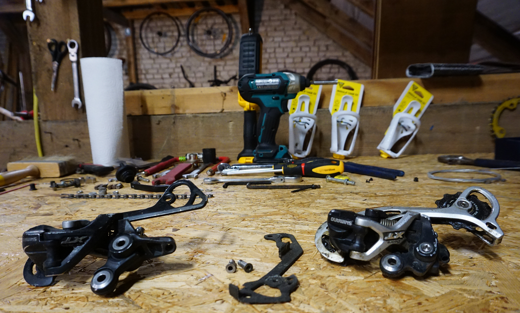

PiotrWie Napisano 28 Października 2023 Udostępnij Napisano 28 Października 2023 (edytowane) Deore RD- M z 2000 roku ( ta na zdjęciu ) była już 9 rzędowe, ale rzeczywiście doszukałem że SLX RD-M z 2009 był 9 rzędowy, dopiero w 2012 weszły 10 rzędowe. Edytowane 28 Października 2023 przez PiotrWie Cytuj Odnośnik do komentarza Udostępnij na innych stronach More sharing options...
